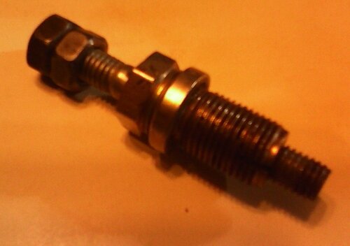

По поводу точного определения точки ВМТ.
На сайте про мотороллеры Веспа - недавно прочитал вариант.
В свечное отверстие ввинчивают железный корпус свечи - с удаленной керамикой и боковым электродом.  Внутрь  этой втулки ( полученной из корпуса свечи ) вставлен болт и зафиксирован гайкой. Можно внутри втулки резьбу нарезать и вкрутить болт.
В общем - из того места где были электроды - торчит болт на 15 - 20 мм.
Если вкрутить  эту втулку в свечное отверстие  и аккуратно поворачивать коленвал -  поршень упрется в болт - к примеру  не доходя  30 градусов до ВМТ.  Теперь - если крутить  коленвал в обратную сторону - он упрется в упор - через ровно столько же градусов после ВМТ.  Если эти две точки отметить на круглом транспартире карандашом - найти по шкале точно середину между метками - не трудно.
Теперь можно поставить мотор точно в найденное положение ВМТ - и посмотреть - где удобно нарисовать метку маркером  - на роторе генератора и картере....  Или еще гдето...
Я  кстати давно так делал.  Думал что это только я так придумал.
А  за бугром - все должны делать при помощи изюмительных часовых индикаторов...  Однако и за бугром - такой метод в ходу.
Думаю - он самый точный из простых.
На фото - технологическая втулка с ввинченной на резьбе шпилькой.
( Свеча была от Калины ВАЗ - под маленький ключик...
Просто попалась такая под руку - когда понадобилась втулка... )
В свечное отверстие ввинчивают железный корпус свечи - с удаленной керамикой и боковым электродом.Внутрьэтой втулки ( полученной из корпуса свечи ) вставлен болт и зафиксирован гайкой. Можно внутри втулки резьбу нарезать и вкрутить болт.
Если вкрутитьэту втулку в свечное отверстиеи аккуратно поворачивать коленвал -поршень упрется в болт - к примеруне доходя30 градусов до ВМТ.Теперь - если крутитьколенвал в обратную сторону - он упрется в упор - через ровно столько же градусов после ВМТ.Если эти две точки отметить на круглом транспартире карандашом - найти по шкале точно середину между метками - не трудно.
Теперь можно поставить мотор точно в найденное положение ВМТ - и посмотреть - где удобно нарисовать метку маркером- на роторе генератора и картере....Или еще гдето...
я на двухцилиндровых двухтактниках подобным упором- только длинным, загоняю и фиксирую "другой" цилиндр в НМТ. соответственно "этот" оказывается в ВМТ. только кончик упора нужно делать сферой максимального радиуса- чтобы не давить паршень.

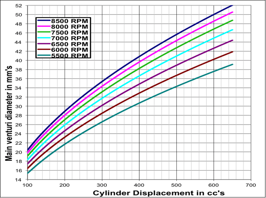

Как правильно выбрать "Throttle Body" на 2 такта? На мото бывают 18/20/24/28/34/38/42... мм
Соответственно имеются форсунки со стандартизированными максимальными подачами топлива 38/60/80/128/190/230/350 грамм в минуту. Граммы обозначают сколько протечёт через форсунку в статике при давлении 3 атмосферы. Значит и от давления насоса много зависит. Вероятно 3 стандартное давление топливных насосов.
Может попробовать по другому с теми же диаметрами как входные штатных карбюраторов? Например 32лс вентури 28, входное 34мм? Сомнительная картинка по диаметрам вентури карбов 4тактных приведена.
Моделисты считают вентури на 2-тактные так, используя коэф 0.7
Here is a formula I located for determining the correct carb venturi size or at least to get in the ball park.
D = K x Square Root(C x n)
where:
D=carb diameter, in millimeters
K= constant between 0.65 and 0.90 (determines the smaller and the biggest diameter to be tested at the specific engine)
C=cylinder displacement, in cubic centimeters
n=RPM at peak power/1.000 (be realist, dreaming only will make you try carbs far bigger than the correct, with results below your needs)
Еще подход - пусть к примеру 30 сильный 2-тактный двигатель на 6800 об в мин при карбюраторе кушает 400 грамм на л.с. в час. или 12 литров в час на полном максимуме или 200 грамм в минуту.

Непонятно качество этоё моей методы подгонки 4 и 2 тактных. Впрысковые 2-тактники редкость.
