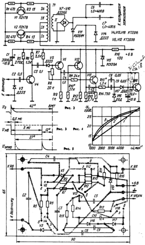

На тему  аналогового ФУОЗ из старого журнала - где предлагалось сделать датчик из наушника и собрать плату на транзисторах.
Я уже писал в этой ( на второй странице ) теме про данную конструкцию....
...Сообщаю  что мне удалось узнать про  эту конструкцию.
Я  отслеживал отзывы по реализации данной схемы в сети.
Была пара - тройка положительных отзывов.
Однако больше отзывов было о том - что схему не удалось толково собрать и настроить. Лично знаком с парой человек - которые собирали схему и дали отрицательные отзывы.
Говорят о нестабильности работы - сложности настройки - уплывающем опережении и общей ненадежности схемы.
Один из моих знакомых - преподает в техникуме радиоэлектроники и умеет чинить телевосоры на время. Заподозрить его в неумении собирать электронные поделки - не получится. Он успешно собирал самодельные блоки пал - секам - радиоприемники и многое другое... Про  упомянутую схему  опережения отзывается исключительно в непечатных выражениях.
Мягко говоря - он утверждает что более неудачной схемы в жизни не видел.
Спасибо. Транзисторная часть вроде та самая,  а тиристорная - да, другая, что собственно не принципиально. У меня тем более по этой схеме нет статистики, да и видел я ее наверное не меньше 20-25 лет назад. Жаль, что отзывы нелестные, но как всегда простые в исполнении схемы сложны в настройке. Тут ничего не попишешь.
Интересно-бы было послушать непечатные выражения "приятеля", т.к. на первый взгляд ничего кривого в схеме не заметно🙂 Первый транзюк - обычный усилитель мощности входного сигнала датчика, следующая за ним пара - одновибратор, и последние 2 - цепочка регулирующая длительность цикла одновибратора, т.е. время сдвига УОЗ. В "Радио" кстати была статья на целую страницу, как все это настраивать.

Интересно-бы было послушать непечатные выражения "приятеля", т.к. на первый взгляд ничего кривого в схеме не заметно...

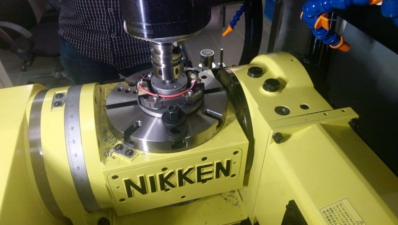

Надоело мне лепить испытательные стенды из подручного материала.
Стал замечать что любые электромоторы влияют на измерения...
Мой новый "стенд"
Закрепил статор на столе фрезерного центра и кручу ротор шпинделем тысяч
до 10 с меньшим риском для жизни чем ранее  и точностью 0.1% по оборотам 🙂
Пример измерений ФУОЗ магнето с внутренним ротором от гоночных сузук rm80...350.
Вопрос
не влияет ли большая не намагниченная железяка в виде станка на результаты измерений?
железо статора находится на куске алюминия толщиной миллиметров 8 плашмя на стальной планшайбе.
от торца ротора с одним N-S до планшайбы миллиметров 12
Не стоит ли взгромоздить ротор на кус алюминия или реальный картер чтобы уточнить измерения?

Закрепил статор на столе фрезерного центра и кручу ротор шпинделем...
Вопрос
не окажет ли большая не намагниченная железяка в виде станка воздействие на результаты измерений?
...от торца ротора с одним N-S до планшайбы миллиметров 12
http://www.reaa.ru/yabbfiles/Attachments/rm85_ignition.jpg
Формально - испытания генератора на Вашем фото должны происходить без проблем... В принципе - на месте массивного стального стола может быть весьма массивная щека коленвала.
Правда - щека коленвала - крутится вместе с ротором...
...Но рука, честно говоря, тянется подложить под алюминиемый лист ( под планшайбу )доску пятидесятку...  Технически - возможно ничего не изменится.  Или изменится - в третьем знаке. Но эксперимент будет вызвать меньше вопросов и сомнений.

На мопедном форуме мой друг писал свои мысли по поводу проблем с обсуждаемым вариантом аналоговой схемы ФУОЗ... Но толи я не могу найти эту тему у мопедистов - толи тему снесли... Прошол год - или два... Попробую изложить что помню из нашей устной беседы. Точнее - свое понимание проблемы - после обсуждения с теми - кто собирал аналоговый ФУОЗ.
Схема очень старая - родом из 70 х годов прошлого века. Делалась под шестивольтовый мотоцикл. Тоесть фактически все процессы в схеме происходят при напряжении 6 вольт и менее. С точки зрения стойкости против помех - это плохо. Допуски на настройку срабатывания элементов схемы - получаются довольно жёсткие.
При колебаниях напряжения питания и внешней температуры - настройка склонна выходить за пределы, необходимые для правильной работы конструкции. Примитивный стабилизатор питания не всегда справляется. Характеристики деталей имеют значительный разброс - требуется селективная подборка компонентов схемы. Может на шару - получиться удачный подбор. А может попасть комплект деталей - которые не дают толком настроить схему - которая чувствительна к косому взгляду - как терменвокс. В сети мотоцикла бродят наведенные токи создающие помехи. Предложенные в схеме древние детали - на сегодняшний день - шлак и музейные вещицы.
Что можно сделать для улучшения положения ?
- Напряжение питания максимально приблизить к 12 вольтам.
- Наверно следует применить питание 9 вольт с приличным стабилизатором.
- Транзисторы нужно применить современные - с хорошими характеристиками и хорошим соответствием характеристикам у разных экземпляров транзисторов.
- Соответственно изменятся номиналы всех резисторов - конденсаторов.... и иных компонентов схемы.
Что же останется ?  Ну, - общая схемотехника и идеология работы - останется.  Тоесть - нужно все сделать заново - на новом уровне технического развития. Никто этого сделать не захотел или не смог.  Мне кажется толково сделанная аналоговая конструкция - могла бы быть надежнее чем программируемые чипы и / или схемы на микросхемах. Но это соображения - которые не имеют практического подтверждения. Ныне все увлечены программируемыми устройствами - а строить аналоговые - стало не модно.
Вопрос
Потратил день, закрепил статор на толстой переходной алюминиевой плите. Ничего что интересовало (график ФУОЗ) не изменилось, совсем чуток на грани чувствительности приборов на около нулевых оборотах что не в счёт. Видно в грамотных железяках магнитные потоки ходят где надо. Но мои кривые от Мотелека отличаются очень существенно. Чуть позже брошу реальную картинку с комментариями.
