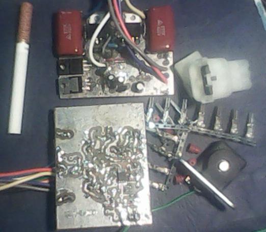

Еще две штуки сделали под заказ.
3800 руб без корпуса

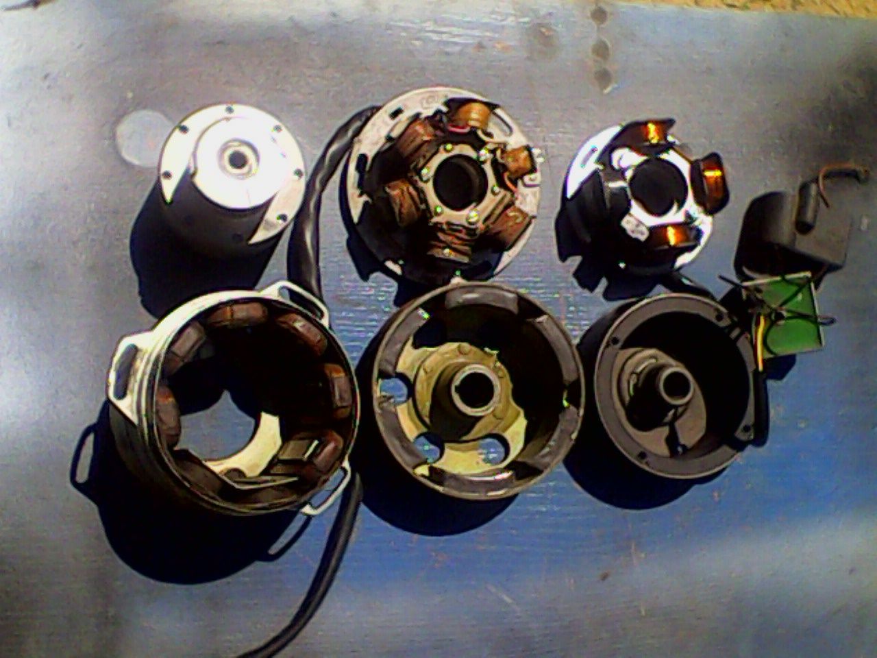

Вне всякого сомнения ,видел я лишь малую толику импортной техники, и немного
больше советской.Но вот для примера два совковых генератора , 65 и 90 ватт.
И один -- Искра, 80 ватт. Можно самому сравнить.
Искра с блоком и катушкой.Размеры отечественных блоков и катушек известны.

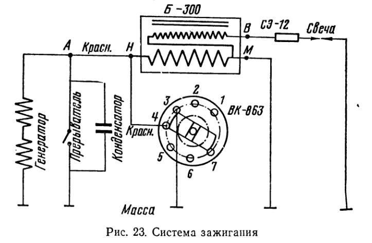

@ kvadratov
вопрос Вам не совсем по теме, но об зажигании
пытаюсь разобраться почему не "горит" проводка у моцика при замкнутом прерывателе, ведь это КоЗа, вот если б ключ находился между клеммой М катушки и массой, тогда "другое дело", а так КЗ

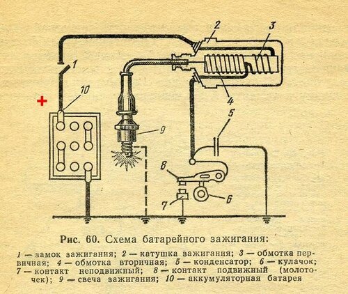

Похоже, эту схему рисовал ПТУ-шник - двоечник.
Ну, или очередной "Кандидат наук".
С уважением.

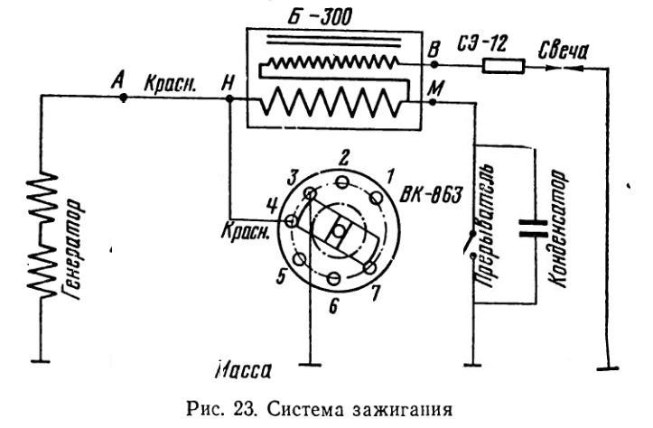

Вы не правы ! Схема у  r_clone правильная, для генератора переменного тока. Ваша схема для генератора постоянного тока (+ аккумулятор),но замок зажигания в вашем случае должен разрывать цепь питания ,иначе КЗ.
Да, именно так, и сие зажигание будет называться батарейным  😉
В отличии от батарейной где размыкается первичка на бобине, в приведенной мною схеме размыкается генераторная катушка (что явилось для меня "открытием") и при этом, по всей видимости, токи там не те чтоб жечь проводку.
В общем примерно разобрался, сам спросил, сам ответил

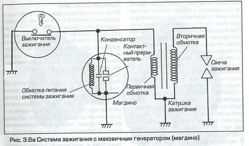

@ kvadratov
В данной схеме - ничего не горит - так как элементы схемы рассчитаны таким образом - что ток короткого замыкания недостаточен чтобы повредить обмотку - провода или иные элементы конструкции.  Схема типовая для магнето и магдино с выносной ВВ катушкой - применяемых на мототехнике около ста лет....  Неужели Вы думаете что за это время могли неуспеть найти некую оплошность - если бы она там была ?
Для примера - схема устройства зажигания магдино из инструкции от мопеда Рига 16 ( 1980 г. ) .
На схеме нет провода глушения - так как мопед небыл оснащен замком зажигания и мотор глушился декомпрессором. Манетка декомпрессора стояла на руле и при помощи троса была связана с клапаном разгерметизации цилиндра.
Однако прерыватель - переодически коротит обмотку генератора на протяжении значительной части оборота мотора.... Короткое замыкание не вызывает никаких плохих последствий. У меня был такой мопед - и я свидетельствую что схема соответствует тому - что было в реальности, и что особых проблем система не имела. Все работало устойчиво - если не считать необходимость иногда чистить и регулировать прерыватель. Механический прерыватель всегда требует переодического обслуживания.
Остановлюсь на интересной особенности данной схемы.
Обмотка зажигания выдает примерно - 6 -:- 8 вольт.
В момент когда прерыватель замкнут - напряжение на ВВ катушку не попадает. При этом ток в обмотке генератора - достигает максимума. Контакты размыкаются - и в обмотке генератора происходит индукционный бросок - в импульсе достигающий 200 или даже больше вольт....  Вот этот бросок напряжения - попадает на ВВ катушку - трансформируется и мы получаем искру на свечке....
Система считается официально - шестивольтовым магдино....
В реальности - в момент искрообразования - напряжение в низковольтной части схемы - многократно превосходит 6 вольт.
В случае поломки декомпрессора - клапан декомпрессора заменяли на подходящий болт - а мотор глушили применяя электрический выключатель - по схеме как на приведенном Вами фрагменте схемы мотоциклов Минск ( до 1982 г кажется... ) и Восход 2.  Восход 2 - у меня тоже был. Ваша схема - совпадает с тем, что там стояло. Проблем небыло. Кроме того, что раз в неделю мотоцикл у меня глох на ходу. Я сразу прицеплял новую свечку и смотрел искру. Если искра на новой свечке была - чистил нагар на свечке из цилиндра. Если искры на новой свечке небыло - скидывал правую крышку мотора и чистил контакты. Сперва протирал контакты полоской картона от сигаретной пачки - стереть маслянистую грязь ( она там часто появлялась ). Потом чистил механически - даже не надфилем, а шершавой полоской трансформаторного железа. Этого хватало - чтобы убрать микроскопические продукты электроэррозии твердосплавных контактов. Искра появлялась и потеряв 10 минут - я мог ехать дальше.
Еще - типовая схема из книги по мотоэлектрике - издательства Алфамер паблишинг :
Если данная схема кому либо не нравится - вижу только два выхода :
Жаловаться в небесную канцелярию на Роберта Боша ( с подозрениями что он ПТУшник ).
Или самостоятельно внедрять более современную бесконтактную систему.
В отличии от батарейной где размыкается первичка на бобине, в приведенной мною схеме [highlight]размыкается[/highlight] генераторная катушка (что явилось для меня "открытием") и при этом, по всей видимости, токи там не те чтоб жечь проводку.
Шунтируется на массу.
Если не глушить на полном газу. [smiley=rolleyes.gif]
Теоретически - опасение превысить опасное значение тока при глушении на полном газу - обоснованно...
Однако на практике - глушение на полном газу редкий случай.
Надобность в нем есть только в аварийной ситуации...
Или по странной фантазии владельца....
Обмотка зажигания имеет не большую мощность - и порядочное внутреннее сопротивление переменному току. В практике многолетней эксплуотации мотоцикла Восход и других моторов с подобной системой - я ни разу не встречал сам, и не от кого не слышал о выходе из строя контактного магнето или магдино - после глушения на малых или больших оборотах. Хотя случаи глушения мотора с заклинившим карбюратором - встречал.
Для контактных магнето советской мототехники - проблема кажется мне надуманной...  Практически - отсутствующей.
Небыло проблемы и на Паннонии, а также на старых скутерах Хонда и Судзуки.... И на мопеде Ява 555 - схема была как на Восходе 2 - проблем с глушилкой не наблюдалось...
Не скажу про Бураны с контактной системой.... Не встречал живьем.  Даже не знаю - какая еще экзотика могла бояться глушения путем шунтирования прерывателя....

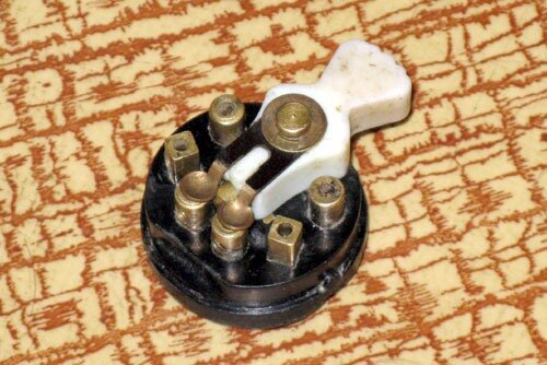

Кстати - замок на Восходах и Минсках - имел контакты конструктивно схожие с рубильником - при повороте - контактный нож скользит  между  двумя частями пинцета ( по науке - контактного гнезда ) - при этом - естественным образом происходит механическая зачистка контактных поверхностей.
Окись или прилипшая песчинка - будут стерты в сторону.

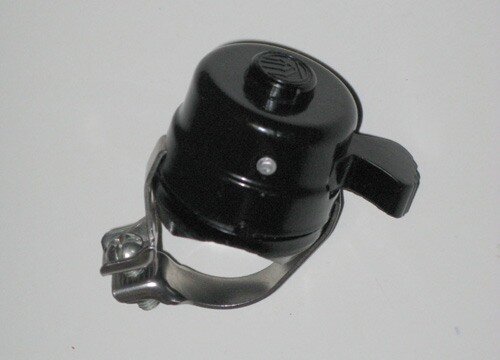

Кнопочка глушения от мотовелосипеда - практически не обладает такой способностью. Если она постояла под дождем и контакты позеленели - будьте любезны - разобрать и почистить механически - вручную. Иначе кнопка имеет право не глушить мотор.

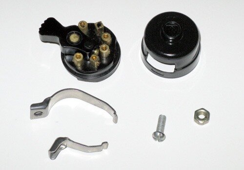

К сожалению - замок Восхода 2 - не плохо был задуман - но исполнен - тоже погано.  Я вместо него ставил замок от 3 м - двухконтактный - ( гораздо более надежный ). А свет делал постоянно включенным. Переключатель на руле позволял только выбрать между  дальним или ближним.
