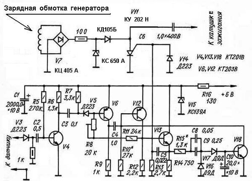

Только емкость нужна на 5000 - 25000 мкф, лучше больше
я и говорю "тысяч 20-40 мкф", емкость выбирается исходя из количества магнитов, оборотов двигателя и сопротивления нагрузки. По другому - частота импульсов , сопротивление нагрузки и допустимые пульсации определяют постоянную времени RC цепочки. В подавляющем  большинстве случаев да еще и с АКБ   20 000 с избытком.
Что б убрать ВЧ импульсные помехи дополнительно подключите пленочный или керамический кондер 0,1-0,2 мкф как можно ближе к регулятору.
Там все достаточно просто - стандартный 555-ый таймер и мосфетовский транзистор на выходе.
Полевики с МОП структурой имеют большое напряжение насыщения, поэтому они греются и их применение в ключевых схемах ограничено. Лучше использовать IGBT транзисторы, но если дальше развивать мысль, то закончится она на цифровой обработке и формировании сигнала управления ключом из-за несовершенства той же 555 микросхемы и других подобных в данном применении.
Т.е. это возможно, но сейчас в СЛА стараются избавится от программируемых (цифровых) коммутаторов, а вы по сути предлагаете глючный вариант ещё в одном месте, - в системе электропитания.
Правильно, но конденсаторы лучше твердотельные, - пленочные слабоваты. В развязки их не ставят.

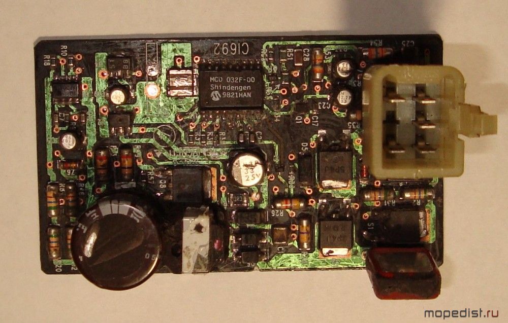

Лазил по сайтам.... Встретил очередную попытку мопедистов  расковырять - зарисовать и понять коммутатор с преобразователем напряжения и ФУОЗ от скутера.
Человек  ( АКА  Alllexius )  проделал большую работу. Материалы его исследований могут быть полезны для анализа возможных конструкций.
kvadratov сказал(а):
Коммутатор CI692 (Хонда Дио)
http://www.mopedist.ru/forum/thread3528-1.html
И еще  - обсуждение на тему вариантов коммутатора с " косым" датчиком :
[РЕШЕНО] Зажигание для V-50 с АУОЗ
http://www.mopedist.ru/forum/thread2498-1.html
Похожие варианты конструкций уже встречалисьранее - в нашей теме - про бесконтактное зажигание.
Громоздко, но если бы в него не залезли - наверняка работал бы до самого судного дня🙂 Умеют япошки делать надежную электронику...
Громоздко, но если бы в него не залезли - наверняка работал бы до самого судного дня  : )
Это Вы по поводу - Коммутатор CI692 (Хонда Дио) ?
Коробочка по размеру сопоставимая с пачкой сигарет ( или чуть больше ) - не кажется мне огромной.
Надежность ее конечно не равна 100[ch8453] надежности железного  дворницкого лома....
Выходы из строя без очевидной причины - иногда встречаются.
Хотя вообще - это весьма прилично исполненный блок - есть чему поучиться.
Сделать лучше - не возбраняется. Но и такое качество исполнения - достигается не вдруг....

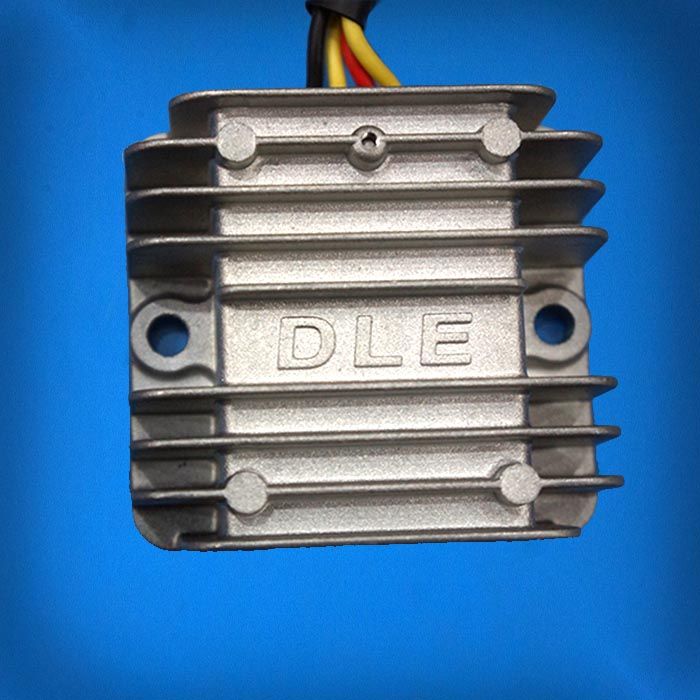

На тему устройства импортных регуляторов - ломали их  многие люди и много раз. Чаще всего - ничего волшебного не находили.
Для примера :
http://www.motorcyclephilippines.com/forums/showthread.php?139779-DIY-voltage-regulator-rectifier
Однако если Вы не специалист - вы  не сможете  понять разницу между заводским регулятором напряжения от  ИЖа  с генератором на постоянных магнитах - и схемой предложенной мной на ее замену. На взгляд не специалиста - схемы почти одинаковые.
На практике - мой вариант  - работает принципиально надежнее.

Я уже писал в этой ( на второй странице ) теме про данную конструкцию ( зажигание Ситникова )  :
http://img-fotki.yandex.ru/get/4102/kvadrat67.3b/0_35ef2_a2ae6646_orig
http://img-fotki.yandex.ru/get/4012/kvadrat67.3b/0_35ef3_776c7bdc_orig
И приводил вариант реализации без высоковольтного преобразователя - актуальный при генераторе имеющем обмотку питания СДИ.
Сообщаю  что мне удалось узнать про  эту конструкцию.
Я  отслеживал отзывы по реализации данной схемы в сети.
Была пара - тройка положительных отзывов.
Однако больше отзывов было о том - что схему не удалось толково собрать и настроить. Лично знаком с парой человек - которые собирали схему и дали отрицательные отзывы.
Говорят о нестабильности работы - сложности настройки - уплывающем опережении и общей ненадежности схемы.
Один из моих знакомых - преподает в техникуме радиоэлектроники и умеет чинить телевосоры на время. Заподозрить его в неумении собирать электронные поделки - не получится. Он успешно собирал самодельные блоки пал - секам - радиоприемники и многое другое... Про  упомянутую схему  опережения отзывается исключительно в непечатных выражениях.
Мягко говоря - он утверждает что более неудачной схемы в жизни не видел.

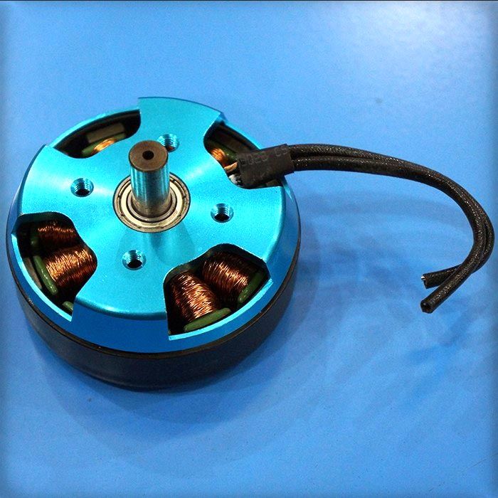

Вот авиамодельный генератор на 80 ватт диаметром 63мм и регулятор напряжения к нему. Цена ~80 таллеров.
Можно ли сделать мощнее из покупных, на ватт 140+? Например без щеточного  моторчика и готового регулятора?
