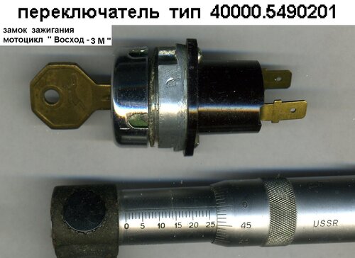

Цепь глушения должна выдержать ток 15вт/6в=2,5А.
Как Вам нравится такое решение задачки ( не единственно возможное )  - но как вариант ?
При вынутом ключе - контакты замкнуты.
При вставленном и повернутом - разомкнуты.
Если очень хотелось сделать наоборот - переделка возможна.
Если кому интересно - расскажу как инвертировал замок.
Замок зажигания мотоцикла Восход 3 М
Микрометр внизу лежит для масштаба.

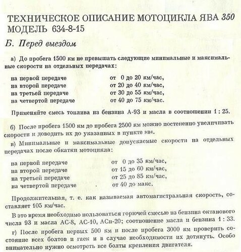

Можно кстати вспомнить что писали про масло раньше, в инструкции от Явы 634 :
Мне возразят что теперь есть масла специальные и их рекомендуют лить много меньше. К примеру - литр масла на 50 литров бензина.
Я думаю - это вариант с заниженной пропорцией масла.
Принят в угоду зеленым - и не обеспечивает максимальный ресурс мотора.
Смесь бензина с заниженным содержанием масла - может нормально использоваться на совсем дохлых мопедах или газонокосилках.
При применении в спорте - масла льют не слишком мало.
Я считаю минимально приемлемой концентрацией масла - пивную бутылку 0,33 масла на 10 литровую канистру бензина.

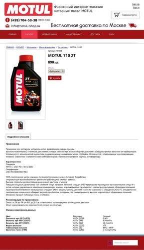

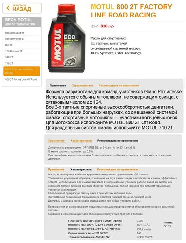

Я не навязываю свой взгляд - но предлагаю прочитать что пишет фирма Мотюль :

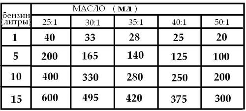

На закуску - табличка ( ее бывает удобно иметь под рукой )  :

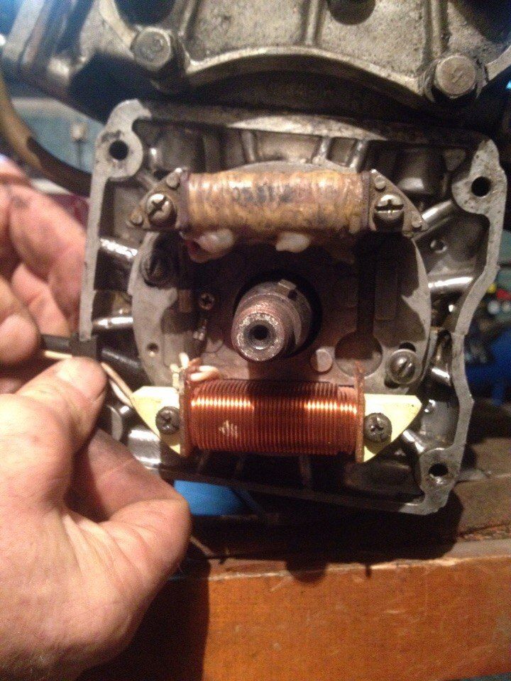

Генератор пускача Комацу конструктивно схож с генератором Бурана. Но встанет ли туда световая катушка Бурана по размерам - не ясно. Нужно мерить по месту.  Если по размерам подойдет - ИМХО - должна работать и дать результаты не хуже чем на Буране. Найти родную катушку от Камацу или Чопораля - возможно, но не совсем просто... Наверно и не дешево.
Как вариант - можно пробовать подобрать похожую световую катушку от лодочных моторов, или самостоятельно изготовить магнитопровод из листов трансформаторного железа, и намотать обмотку по образцу Бурановской. При некоторой ловкости рук - задача разрешимая.
( При поиске родных запчастей следует иметь в виду официальное название пускача Комацу. Он называется - komatsu 2k68-1 ).
Уважаемый kvadratov, в общем катушка от бурана встала как родная, правда испытать ее в работе еще не получилось, так как появились другие проблемы с двигателем, разбиты подшипники коленвала, сейчас занимаюсь поиском. Вот как все это получилось

Но появились новые вопросы, собственно двигатель этот, устанавливается на старенький снегоход ямаха эксель V, и от него осталась старая проводка с электрооборудованием, вот некоторые детали хотелось бы применить уже с этим двигателем, но разобраться что к чему самому не получается. Так вот в чем заключается вопрос, с катушки освещения выходят два провода, их цепляю к стабилизатору напряжения, от него провода уже идут на аккумулятор и замок зажигания, но в цепи найдены еще такие штуковины, подскажите для чего они нужны, нужны ли вообще и если нужны то как правильно подключить?

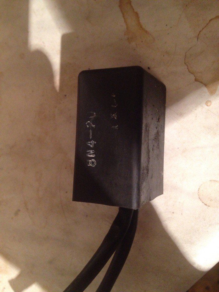

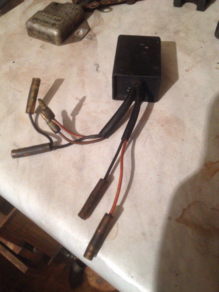

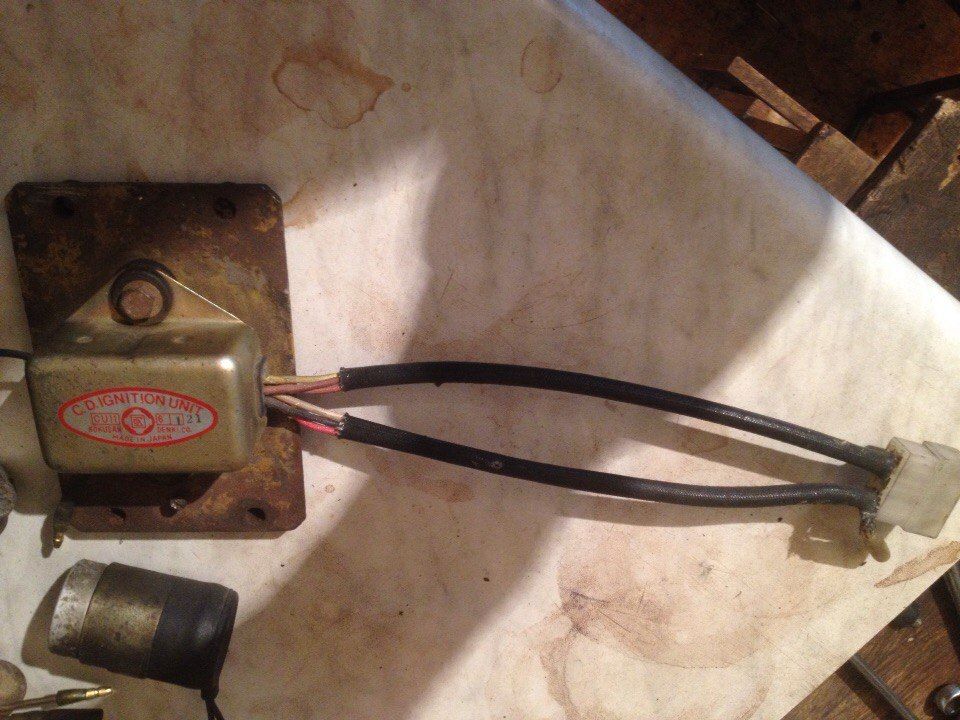

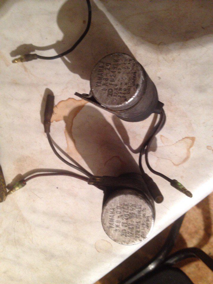

Ну и следом еще один вопрос (извиняюсь за наглость) :🙂
Хотелось бы попробовать подключить еще коммутатор от ямахи, подскажите возможно ли это, если да то каким образом его правильно подключить чтоб ничего не замкнуть, может как то прозвонить можно, только вот как? И по глушилке, я так понимаю у родного коммутатора просто замыкается на массу черный провод выходящий с него, а вот на коммутаторе от ямахи как это сделать? На фото родной коммутатор кокусан и ямаха который хотелось бы установить вместо, правда у родного проводов 6, а у этого только 5. Буду очень признателен за любые подсказки и советы. С ув. Владимир

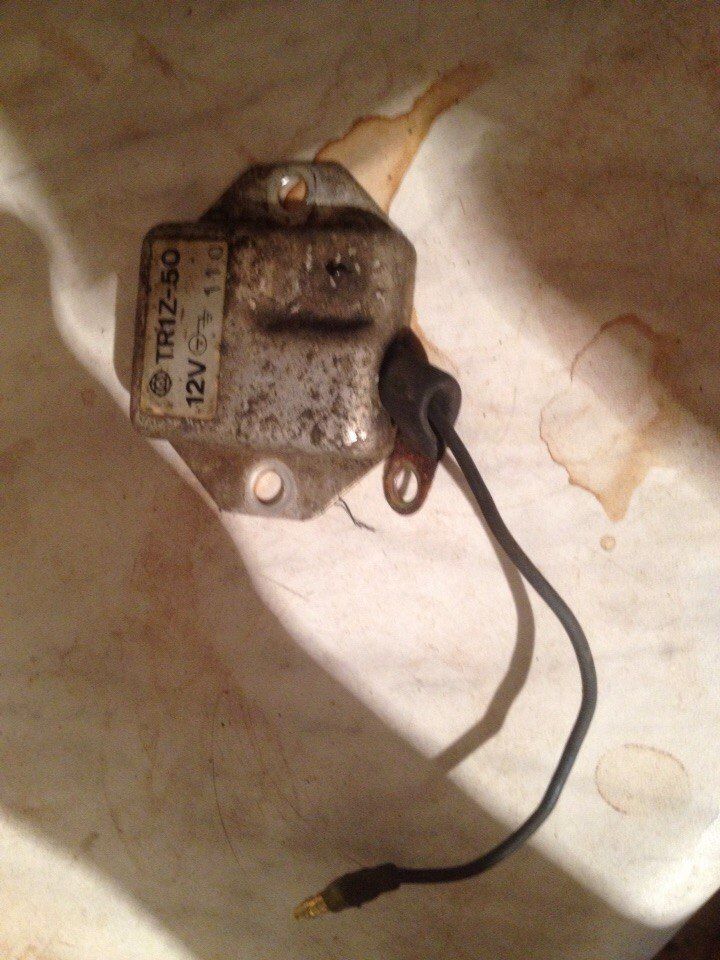

По штуковине с обозначением TR1Z выяснил что это регулятор напряжения, куда его подключать? к нему подходит только один провод, а выдает он на массу получется, т.е. к нему нужно подключить минус (черный провод) с выпрямителя? что то ничего не понятно 🙁
Но появились новые вопросы, собственно двигатель этот, устанавливается на старенький снегоход ямаха эксель V, и от него осталась старая проводка с электрооборудованием, вот некоторые детали хотелось бы применить....
Несколько слов относительно выложенных Вами фотографий комплектующих.
Что я вижу на  фото :
Два блока зажигания - старого и нового образца.
Они бывают с разным числом проводов, и не все взаимозаменяемы...
Точно определить модификацию блоков по имеющимся фото затруднительно. Какой из них у Вас рабочий ? Второй сходится с ним по числу и цвету проводов ( и конфигурации разьемов ) ? Ставить второй блок пробовали ?
Две круглых баночки - как я понимаю - реле поворотов фирмы Ниппон Денсо. Встречаются разных модификаций с 2 - 3 - 4 проводами. Применяются на автомобилях, мотоциклах, снегоходах - для управления сигналами поворота и аварийной сигнализации. Конструктивно бывают рассчитанные на постоянный или переменный ток и на разную мощность ламп. По устройству бывают похожи на реле поворотов от мотоцикла Урал ( термобиметаллические ) или на реле поворотов от ВАЗ 2108 ( электронные ). Если есть необходимость иметь поворотные огни, и есть аккумулятор - я поставил бы реле поворотов от ВАЗ ( дешовые и не таинственные по конструкции ). Тем более - что вспомогательное световое оборудование на скорость движения и надежность работы мотора не влияет.
Ну и наконец регулятор напряжения типа Yamaha Phazer Regulador De Voltaje tr1z-50 12 . Это шунтирующий регулятор напряжения. Однаполупериодный ( на тиристоре ) или двухполупериодный ( на симисторе ).
Я именно такой регулятор никогда не исследовал - поэтому не могу точно сказать - один или два полупериода он регулирует.
Систему электропитания с похожим регулятором мы можем видеть на схеме электрооборудования мотоцикла Suzuki GT 500A :
По поводу имеющегося у Вас регулятора - скажу, что он не вызывает у меня восторга. Как он сможет работать с не родной световой обмоткой - большой вопрос.
Если Вам удалось внедрить в генератор световую обмотку от Бурана - почему бы не поставить какой либо регулятор напряжения - из числа применяемых для Бурана ? ( желательно не первого образца - они были дохлые, по причине малого запаса мощности примененных деталей ).
Кстати, я не понял - у Вас предусматривается наличие аккумулятора и электростартера ? Или просто аккумулятора ? Или ограничитесь светом на переменном токе при работающем моторе ?
В зависимости от выбранного варианта - электросеть может иметь разные ньюансы.

Еще раз, внимательнее перечитал предидущие посты...
... Хотелось бы попробовать подключить еще коммутатор от ямахи, подскажите возможно ли это, если да то каким образом его правильно подключить чтоб ничего не замкнуть, может как то прозвонить можно, только вот как? И по глушилке, я так понимаю у родного коммутатора просто замыкается на массу черный провод выходящий с него, а вот на коммутаторе от ямахи как это сделать? На фото родной коммутатор кокусан и ямаха который хотелось бы установить вместо, правда у родного проводов 6, а у этого только 5.
Коммутаторы нового и старого образца - разные, с разным числом проводов , и скорее всего не идентичные по начинке. Непосредственная взаимозаменяемость - под большим вопросом. Взаимозаменяемость с доработками - не ислледована.... но не исключается.
Дело сильно затруднено отсутствием доступной документации по модификациям снегоходов YAMAHA 540 разных лет выпуска... собственно никакой документации в доступном интернете я просто не нашел по старым Ямахам...
По блокам зажигания с пластмассовым корпусом - нашел в продажах несколько похожих... К примеру :
NOS-Yamaha-CDI-Unit-Assembly-1982-1984-SS440-1984-PZ480-SR540-8N4-85540-20
Судя по написанному - коммутатор подходил нанесколько моделей снегоходов....
Однако подробностей - документации - схем - не обнаруживается.
Если бы я имел такой мотор с неработающим зажиганием - я сильно додумал бы - пытаться разгадать секреты родной конструкции - или внедрить обмотку зажигания ( раз размеры подходят ) - от Бурана, вместе с Бурановским коммутатором и ВВ катушкой.
Наверно - заодно внедрив и бурановский датчик в форме сапожка...
С бурановскими запчастями - возможно тоже есть некоторые проблемы, но зато есть и много информации по их решению.  Изучение вопросов про бурановское зажигание можно начать с темы :
http://www.reaa.ru/cgi-bin/yabb/YaBB.pl?num=1332856770
Для более подробного  изучения - там есть ссылки на темы в форумах снегоходчиков.
Есть мнение что побороть систему зажигания от Бурана - проще чем технические извращения - вроде системы CDI с управлением импульсом обратной полярности .... и т. п. затеи японских изобретателей.
