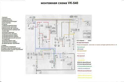

И так, два круглых боченка получается реле поворотов, оно мне в прнципе не нужно, так что с ним вопрос закрываем. По поводу коммутаторов, они оба работают, просто хотелось если они без проблем взаимозаменяемы поставить от ямахи, возможно бы увеличилось число оборотов, так как на этом двигателе максимальные обототы ограничены 5 тысячами, но если это все не так просто, то наверное пока оставим родной.
А вот регулятор напряжения, нашел по нему схему первых снегоходов ямаха викинг, из нее понял что подцепляется он к минусовому проводу от выпрямителя напряжения и далее через корпус уходит на массу (я не знаю как по научному это объяснить, понимаю так), попробую подключить все в таком порядке, посмотрим что получится. Электросеть предполагается с аккумулятором и электростартером. Ну вот как то так в общем :-/

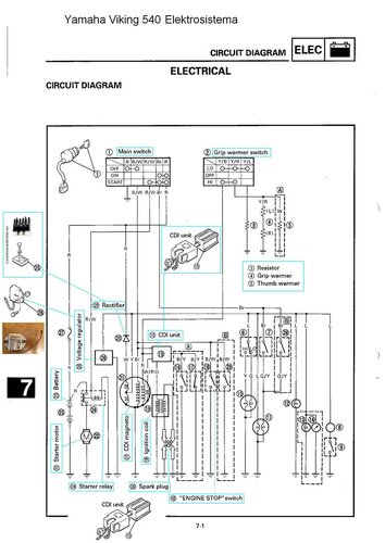

@ ВладимирС
По Вашей наводке - я поискал схемы старых снегоходов Ямаха Викинг.
В виде рисунков - их ( схем ) - не густо...
Особенно плохо - что я не встретил схем - где показано устройство обмоток генератора.
Предполагаю что Вы рассматривали схему - которую обсуждали на снегоходном форуме ( или ее не раскрашенную версию ).  Схема не плохая, позволяет собрать проводку, - но как там все работает - толком не понятно.
( для просмотра в полный размер - кликнуть картинку )

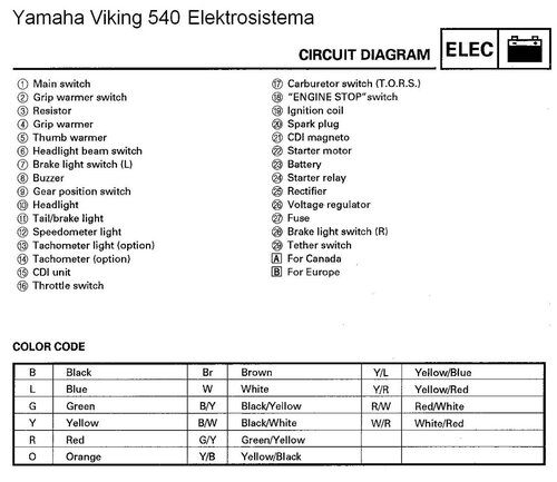

Однако мне удалось найти более интересную схему похожей модели в виде ПДФ документа. Схему я перевел в формат картинки и дополнил некоторыми пояснениями.
Схема отличается от первой расцветкой некоторых проводов и имеет еще некоторые отличия... Однако в целом - она ИМХО почти эквивалентна первой. Похоже снегоходы каждый год имели некие модернизации электрической схемы. Но на схеме из ПДФ - показано устройство обмоток генератора. Обмотка от которой заряжается АКБ имеет отвод на свет - и к этому отводу подключается однавыводный регулятор напряжения.
Для заряда АКБ - в разрыв провода вставлен отдельный выпрямитель. Еще в генераторе есть высоковольтная обмотка питания CDI коммутатора зажигания. Кроме того - в генераторе имеется отдельная низковольтная обмотка питающая обогрев ручек и коммутатор зажигания ( по всей видимости там есть процессор или транзисторный ключ - нуждающийся в низковольтном питании ). Ну и присутствует индукционный датчик момента зажигания.
В целом - имея схему - разобраться как оно работает вполне реально.
Систему электропитания с похожим регулятором мы можем видеть на схеме электрооборудования мотоцикла Suzuki GT 500A
Только у Судзуки обмотки генератора подключаются параллельно, а не последовательно. И выпрямитель не один диод - а диодный мост.
Система с двумя последовательными обмотками для света и заряда АКБ - часто применяется на скутерах :
Скутерная схема отличается тем, что регулятор коротит на массу обмотку заряда АКБ. У Викинга - регулятор коротит на массу провод питания световых приборов переменного тока. ( То что магдино рассчитанные на работу с шунтирующими регуляторами не боятся замыканий на выходе - надеюсь Вы знаете ).
Для полноты картины - упомяну что более новые модификации Викингов имели другой регулятор напряжения. Он был очень похож на представленный на фото ранее

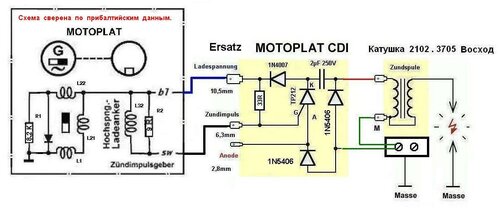

пускач коматсу к68-1
комутатор собрал по этой схеме http://fotki.yandex.ru/users/kvadrat67/tags/%D0%BC%D0%BE%D1%82%D0%BE%D0%BF%D0%BB%D0%B0%D1%82/view/402320 искра появилась. но пока ещё не заводил
комутатор собрал по этой схеме :
Мотоплат эрзац.
http://fotki.yandex.ru/users/kvadrat67/tags/мотоплат/view/402320
Идея - понятна. Блок мотоплат работает в обратной ( относительно более распространенных систем ) полярности подключения.
Есть пара вопросов. Как подключали провода по цветам ?
Какие использовали детали?
Один мой друг собрал коммутатор эрзац мотоплат по данной схеме с применением иного ( более распространенного ) тиристора. Мотор кроссового ЧЗ 250 завелся. Но на запуск - оказался весьма тугим... Запустить труднее чем с родным мотоплатом.
На малых оборотах стал работать хуже... Момент зажигания несколько сместился. Есть версия - что виной тому иные характеристики примененного тиристора.
При применении эрзац коммутаторов - желательно проверять стробоскопом - где оказался момент зажигания. Самоделка - есть самоделка. В родном коммутаторе мотоплат - тонко подобраны номиналы деталей - относительно обмоток генераторной части зажигания... Попасть в допуски настройки при самодельном воспроизведении схемы - можно.
Но для этого необходимо уделить внимание применяемым деталям... При замене - почитать даташиты...

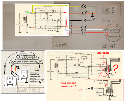

В дополнение - сравнительный анализ схемы из мануала мотоцикла Kawasaki 175 Enduro F 7 ( где применяется аналогичный по маркировке коммутатор ( как на пускаче
Komatsu 2K68-1 старых лет выпуска ).  Есть мнение что в мануале мотоцикла неточности превнесены сознательно... По принципу - если все будут слишком умные - кто будет покупать не дешовые ЗИПы ?
Сверху и слева внизу - рисунки с нашего форума - срисованные с пускача комацу. ( Внутренняя схема коммутатора - взята из мануала мотоцикла ).
Внизу справа - анализ схемы из мануала мотоцикла.
Судя по схеме из мануала Кавасаки - там применяли тиристор с управлением импульсом обратного ( отрицательного ) напряжения...
Или возможно - применяли  некий специфичный симистор...

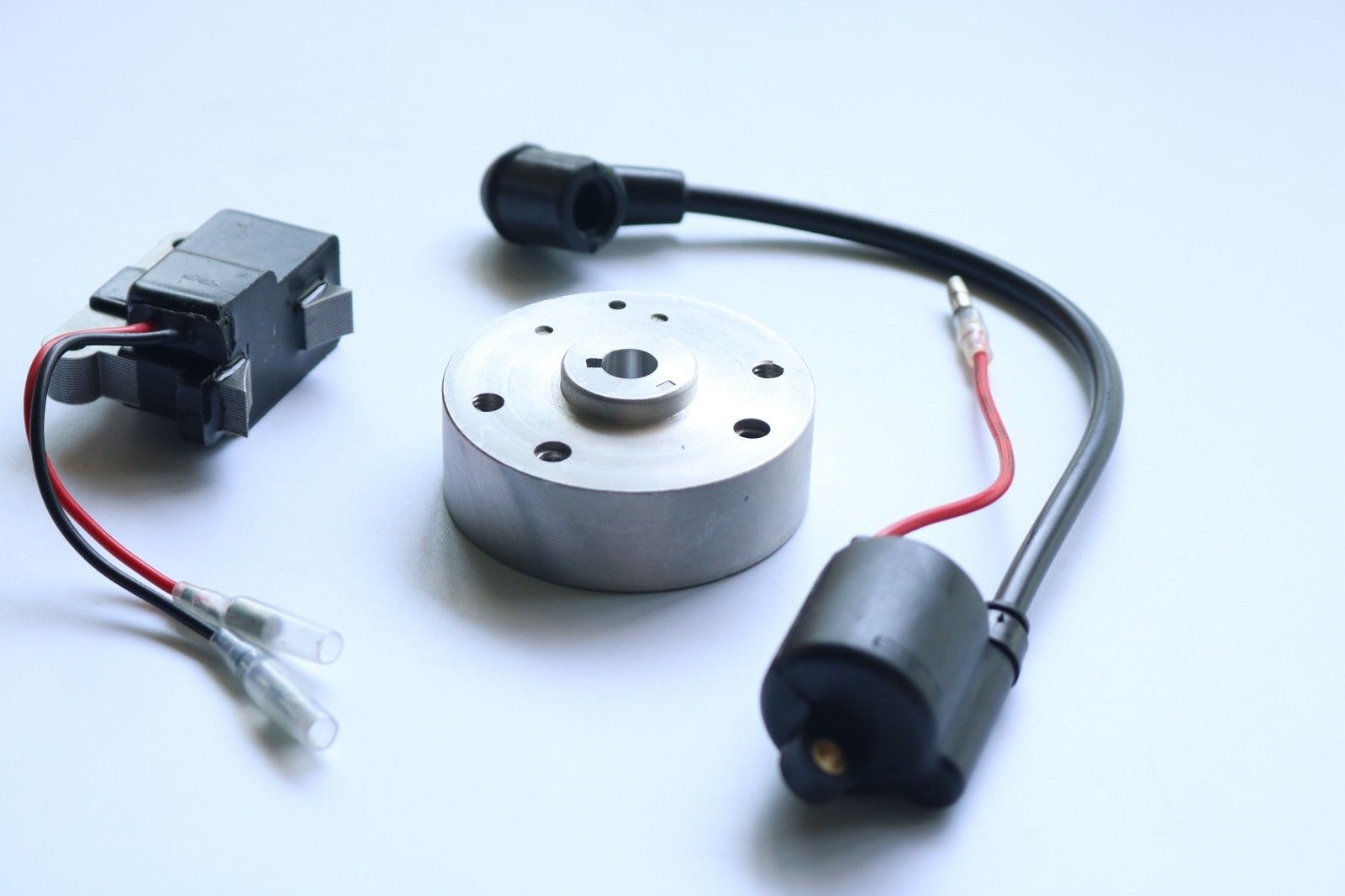

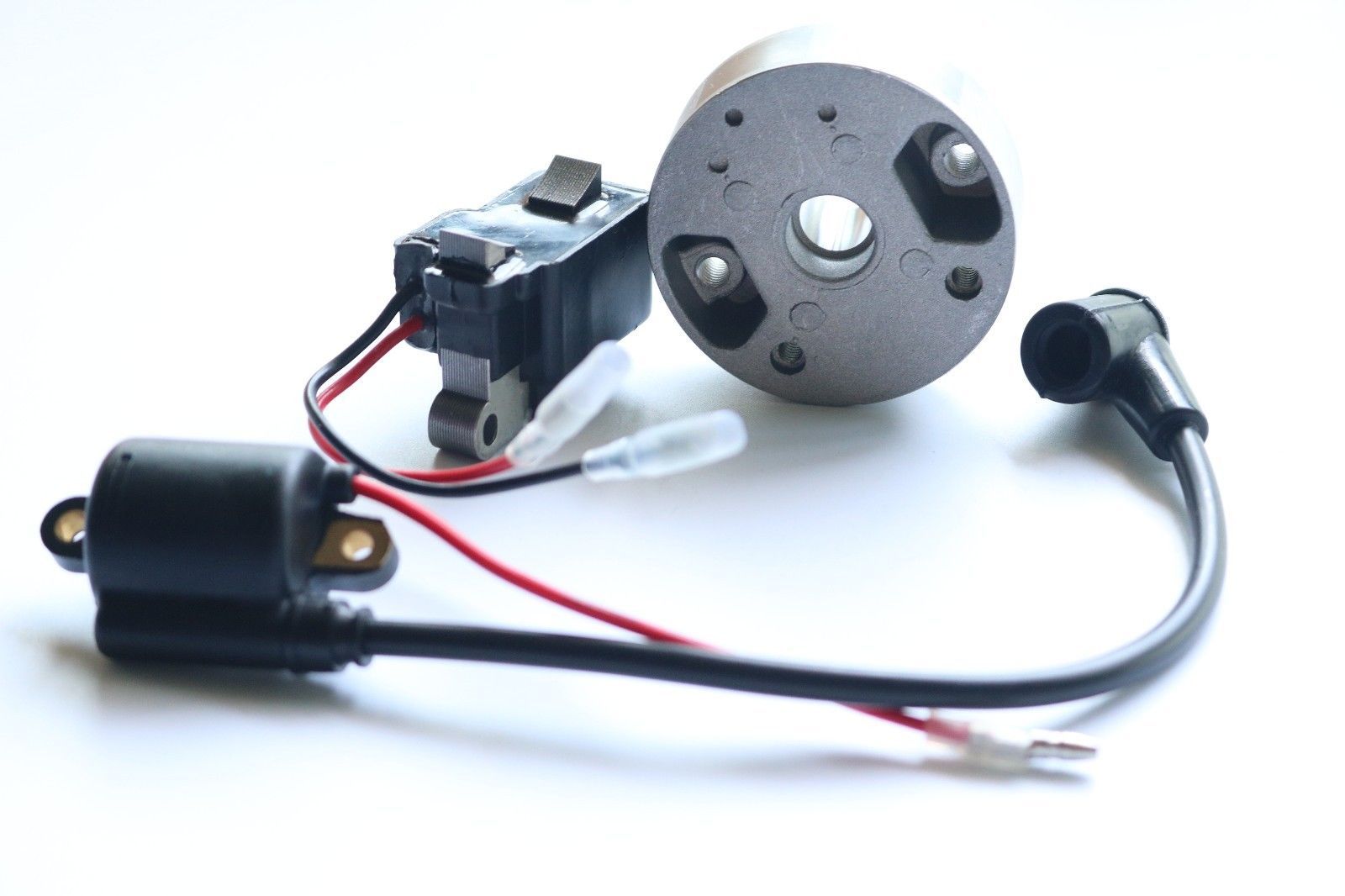

Кто о чем а я опять за своё. Озаботился системой  зажигания на базе магнето от Zenoah.
- весит граммы, надёжна, мощная искра
Состоит из ротора с магнитиком, зарядной катушки и катушки зажигания. Легко трансформируется в 2 - цилиндровые версии хоть для рядника, хоть оппозита.
Есть один недостаток, относительно большие стартовые обороты.

Списался с производителем. Всё проще. В коробочке простейшее батарейное зажигание, заводится на нём, потом переключается на магнето. Теперь задача как сделать простейшее батарейное зажигание чтоб работало с маленькими катушками от Занзотерры.

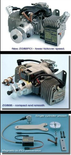

Мне кажется, что система легкого старта ставится вместо магнето бензопильного типа, и представляет из себя бесконтактное зажигание с питанием на разряд аккумуляторной батареи. Для модельки - этого может быть достаточно... Ничего про возможность подзаряда АКБ в полете - я не нашол. Хотя, в целом - описания мутные - схем подключения не приводится и понять все тонкости - сложно.
Ссылку можете сами вставить в переводчик гугл :
http://www.glensmodels.com/Zenoah%20ZG80B.htm
Может это просто преобразователь для накачки кондера в CDI ?
Несколко маленьких батареек и простенький блокинг-генератор как в фотовспышках?
