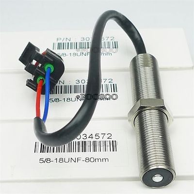

Есть такой замечательный индуктивный датчик
Holdwell MSP6729 Magnetic Rotate Speed Sensor
Работает с многозубым колесом с пропуском, что снижает порог оборотов. Только резьба  3/8-24 неудобная дурацкая. Наверно есть такие и с метрической.
Буду думать всё-таки как реализовать лёгкий старт как дополнение к штатным системам зажигания (даже с дополнеными батарейками если нет аккумулятора на борту). Если кто что найдёт готовое, было бы интересно глянуть. У немецкого PVL 650 есть такой волшебный проводок, бросишь на 12 вольт на него на время старта и пусковые обороты снижаются до очень низких.

Порог срабатывания по оборотам зависит от числа витков катушки и магнитной проницаемости сердечника, поэтому вопрос пускового импульса решается элементарно просто.
А чем простые ДПКВ индуктивные автомобильные не устраивают? Или автомобильные индуктивные датчики АБС?
