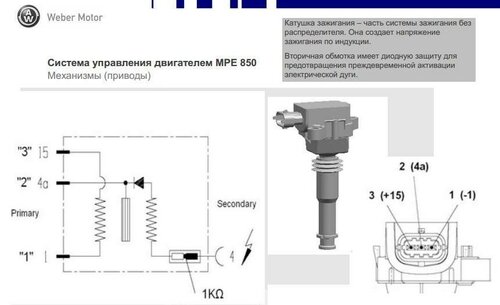

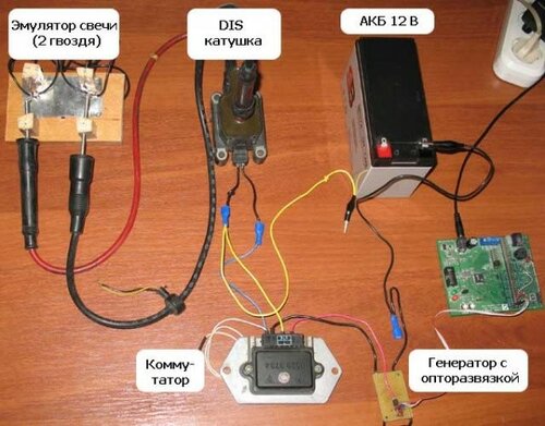

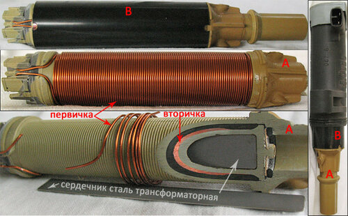

Если говорить про возможность использования индивидуальной катушки простой конструкции с коммутатором типа ВАЗ 2108 - в сети есть картинки, где подобное подключение используют для стендового тестирования катушек зажигания. Тоесть в принципе - идея работоспособная ( при условии грамотного воплощения механической части конструкции ).
Картинка со странички ( где есть еще некоторое количество интересных материалов )   :
http://usb-osc.narod.ru/mt03.htm
Еще немного про тестирование разных катушек :
http://mashintop.ru/articles.php?id=2209

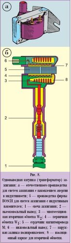

Катушка на картинке - как я понимаю - без встроенного ключа или коммутатора. Такая как на картинке ниже - показанная в разрезе.
Рисунок из книги Автоэлектроника Д. Соснин, А. Фещенко
Раздел книги про катушки зажигания - представлен по ссылке :
http://altay-krylov.ru/ch_avto_katushka.html

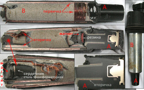

Скорее всего стержневые индивидуальные катушки зажигания тоже будут работоспособны при подключении к коммутатору типа ВАЗ 2108.

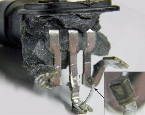

Пара интересных картинок со стержневыми ккатушками, которые распилил и выложил на какомто ( кажется украинском ) автомобильном форуме некий умелец.
Ссылку на форум потерял - пожалуйста не ругайте - я сам огорчен.
На картинках есть интересные подробности - магнит для подмагничивания сердечника и останки диода. В целом - видно насколько хитрым и высокотехнодогичным изделием является индивидуальная катушка.
Останки диода :

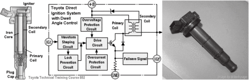

Если рассматривать возможность применения индивидуальных катушек с встроенным модулем зажигания  отдельно от родных мозгов автомобиля - следует иметь в виду большое разнообразие вариантов электронной начинки, встраиваемой в такие катушки.
В катушку может быть встроен только выходной каскад ( транзисторный ключ ).
А может быть встроена гораздо более сложная конструкция, сродни начинке полноценного коммутатора ВАЗ 2108....
Пример того что может быть встроено в катушку :
На картинке ИМХО не самый сложный вароиант.
В некоторых случаях -там может быть и больше наворотов. Но в каких то вариантах - может быть только пара транзисторов с парой диодов и сопротивлениями.
Примерно как в правой части блок схемы.
В связи с этим - возможно что разные катушки с встроенным модулем будут требовать сигнал с разным напряжением или разным ограничением по току. В некоторых описанных случаях катушки ( модули ) управляются сигналом инвертированной полярности...
В общем - применять катушки с встроенным модулем зажигания на не родных мозгах народ ухитряется. Про такие варианты я читал на форумах. Однако иногда приходится дополнительно строить схемы адаптации катушки. К примеру люди ставили на каждую катушку транзисторный инвертер на входе. Схема не сложная - но если не разобраться что к чему - можно попасть в глупую ситуацию. Прежде чем пробовать присоединить модуль к чему либо не стандартному - нужно разобраться что с чем согласуется, или не согласуется. И если не согласуется - можно ли это горе победить припаяв дополнительно некие резисторы или транзисторы или и т. д. и т. п.

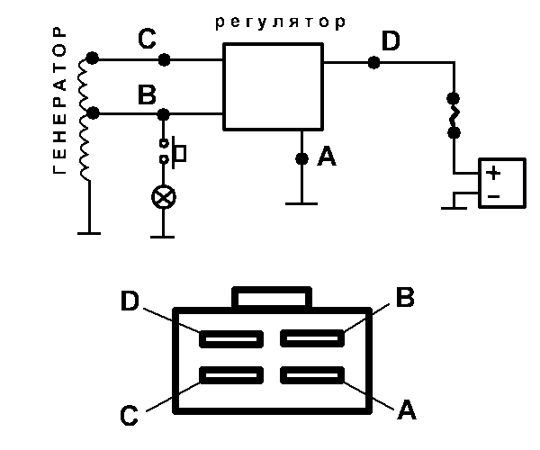

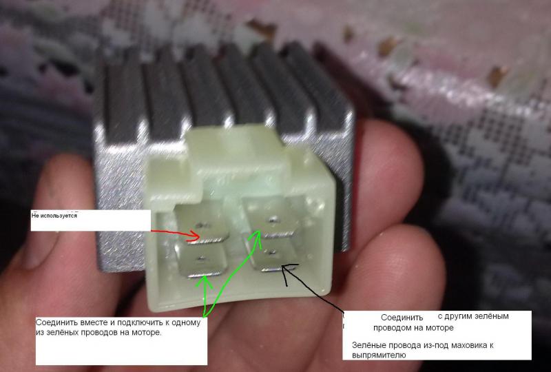

подскажите как правильно подключить регулятор напряжения к контактному зажиганию от вихря. Точнее как подвести провода с переменным током их 2 (к каким контактам ) и с какова контакта забирать постоянный ток.
На регуляторе не указанно какие контакты к чему относяться, как распознать какие куда опытным путем? ( фото похожего регулятора)

подскажите , как тестер приложить , чтобы землю найти и плюс?
А что в коробочке. Если в коробочке и мостовой выпрямитель и шунтовый стабилизатор, то должно прозваниваться как обычный диодный мост. Но беда в том, что у моста 4 вывода, а у вас во первых на картинке подписано, что один вывод не задействуется, т.е. остается только 3, а во-вторых еще и паралелятся 2 вывода. Возможно масса на корпусе регулятора, хотя на отечественных мотоциклетных масса заводится по проводам.
у меня Регулятор аналогичный тому , что на фото , и подписи не имеют к нему отношения, мне надо конкретно действия, чтобы узнать где земля, а где плюс. При этом , у мя 2 провода с переменкой , как их коннектить , если вход на регуляторе один?  как выяснить сколько входов для переменки? Я так понимаю , что может быть один вход под переменку и выход на 14 v, выход на 12v и земля.
Маловероятно, что там 2 выхода под разные напряжения. Скорее всего 2 клеммы - входы переменки, и 2-е клеммы - выходы постоянки, т.е. плюс и минус. Если дело обстоит именно так - то как я выше уже и писАл все определяется просто, как обычный диодный мост. Только не факт, что там мост стоит, а не однополупериодный выпрямитель, как в последних советских мотоциклах и мопедах.
Я спрашиваю, как опытным путем определить , что где , чтобы не испортить.
Я бы начал со схемы того изделия ( мотоцикл, мопед, снегоход), на котором этот регулятор применяется. Станет понятно что ЭТО и как подключать.
Работать, если правильно подключить, будет, конечно. Но, особой радости не принесет - на "Вихре" генератор слабенький. Ватт 35 всего выдает на полных оборотах.
А там испортить простым омметром ни чего не возможно. Кроме омметра скорее всего ни чего не потребуется. Диодный мост прозванивается очень просто. Ну например несколько секунд поиска в Яндексе  - и вот результат : http://www.joyta.ru/7414-kak-proverit-diod-multimetrom/ В отсутствии прибора можно обойтись батарейкой, лампочкой и 3-мя кусками провода...
