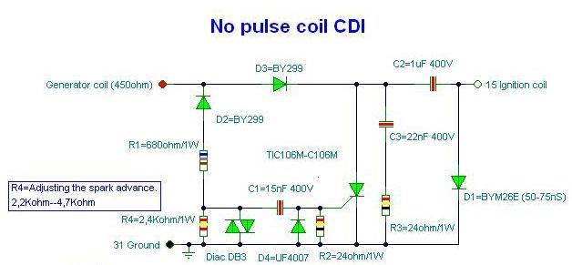

Попробую по простому, опять прилагаю картинку. Сначала при прохождении магнитов S-N формируется положительная полуволна напряжения, которая сменяется отрицательной
Это понятно.
Но я кроме изменения чередования полярности импульсов (одинаковой амплитуды) на низковольтной стороне и учитывая схемотехнику примитивных CDI, не вижу других изменений, кроме как сдвига УОЗ на время чередования импульсов.
Даже если данная катушка в обратку заработает с той же мощностью, сдвиг УОЗ 3+3=6 градусов на 4000 оборотах (и бог его знает сколько на других) скорее всего неприемлем. Или придётся модифицировать крепление катушки. В общем я бы просто удлинил провод, и герметизировал разъёмы термоусадкой.
При повороте сразу начнётся с отрицательной полуволны со смещением порядка 3 градуса
Я бы сказал тогда, что разница в УОЗ составит 3 градуса.
Также не вижу проблем в изменении длины ВВ провода, а если он не заделан наглухо - то и вообще их нет.

До меня дошло, что работа cdi без индукционного датчика (pulse coil) заключается в следующем: положительная полуволна заряжает конденсатор, а следующий за ним отрицательная - открывает тиристор. От перемены слагаемых сумма меняется.

Работа cdi без индукционного датчика: положительный импульс заряжает конденсатор, а следующий за ним - открывает тиристор. От перемены слагаемых сумма меняется.
Это-то изначально понятно. Не понятно по какой причине все встает на свои места при развороте катушки? При смене вращения кондер просто заряжается при предыдущем проходе магнита, а вспышка будет через 1 оборот, но УОЗ то так и останется не правильным, т.е. симметричным относительно ВМТ.

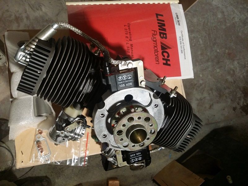

Мне вот другое непонятно. У Лимбах 275 при симметричном расположении 2 блоков PVL 105 426 каждый блок выдает искру только один раз на оборот. Как такое может быть...  🙁 Маркировка блоков одинакова, мистика блин. Может хитрушка в магнитном маховике... А может в документации опечатка и на 7200 оборотах каждая катушка лупит 14400 искр в минуту?
Будет ли к примеру катушка IDM работать с таким маховиком, на 9000 оборотах выдавая 18000 искр в минуту...

Мне вот другое непонятно. У Лимбах 275 при симметричном расположении 2 блоков PVL 105 426 каждый блок выдает искру только один раз на оборот. Как такое может быть...  🙁 Один магнит в маховике
Магнитопровод катушки не "Ш"-образный, а "П". Проход одного магнита заряжает кондер, проход второго - открывает тиристор.

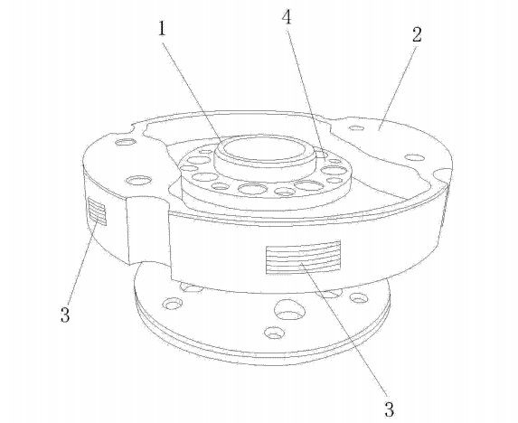

Я нашёл текст патента (полезная модель) Лимбах на английском (реферат) и китайском языке (они передали патенты китайцам).
В маховике у них стоит по 2 магнита,  2 с полярностью S, 2 с полярностью N. Дальше ничего полезного. Получается при подходе одной пары магнитов, например N всё срабатывает, при подходе другой пары нет. При этом модули простые аналоговые.
По вышеприведенной фотографии это не очень явно, но видно.
Как это??? Научились разделять полюса у магнитов?
Или имеется в виду две диаметрально расположенные пары магнитов с выходом наружу одноименных полюсов? Т.е. фактически представляющих один вращающийся магнит. Тогда действительно (как писАл Sai.D) проход пары одноименных полюсов зарядит конденсатор, проход второй - откроет тиристор.
Да у Лимбах наружу выходят N S N S в 4 дискретных местах.

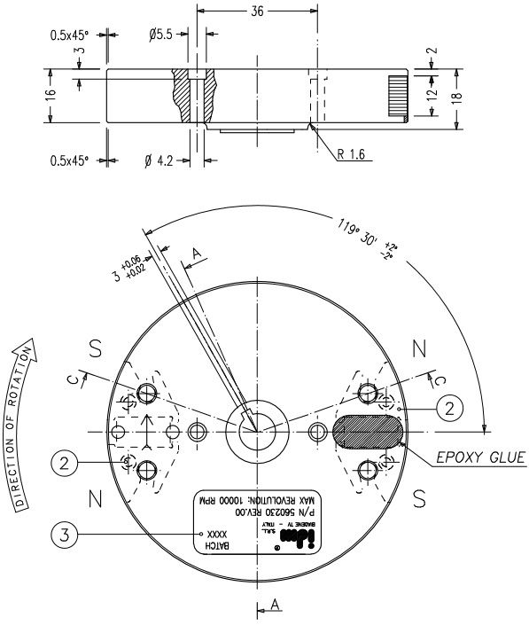

У IDM есть близкий вариант, но 2 магнита и железо, по 2 искры на оборот, они всегда так делают ради простоты - вот картинка.
В общем по оппозитам у меня образовалось с десяток работоспособных решений, работающих совсем по разному:
PVL - система из управляющей и управляемых катушек
Zenoah - 2 одноискровые катушки подключённые к блоку магнето
IDM - по 2 искры на оборот
    53,5 КБ · Просмотры: 408

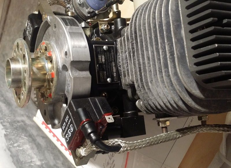

Ну это понятно. А вот картинка окончательно сбивающая с толку. Маховик Лимбах вид сзади. 2 магнита похоже сделаны как у IDM и 2 узенькие полоски... Они то зачем?
Может без них будет 2 искры на оборот, с ними одна...
Можно предположить тогда, что
а проход противоположного полюса маленького магнита - откроет тиристор - аналог индукционного датчика .
