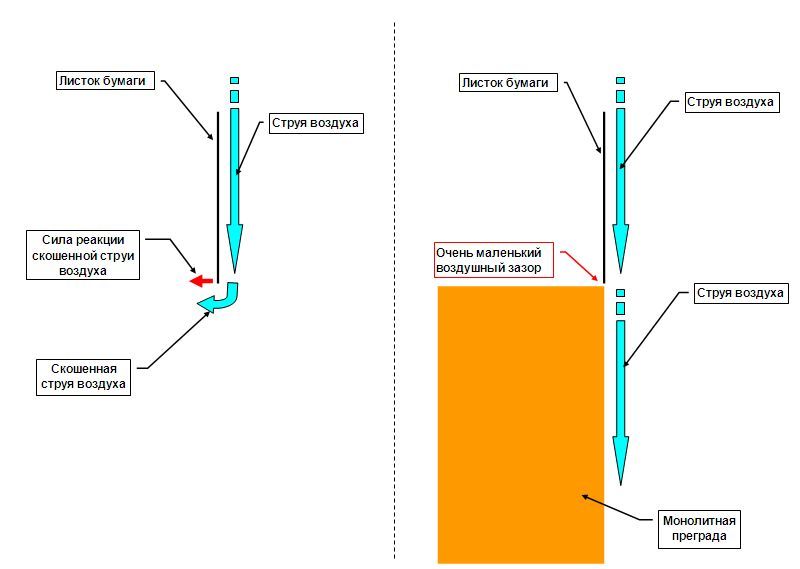

Так что, я думаю, если я буду обдувать вертикально висящую пластину с зазором между ней и иничиирующим потоком, то я легко получу отклонение её.
Не понимаю Ваших трудностей.
Листочка нет под рукой, нет плоской вертикальной панели, духа в легких нет?
Вот еще раз повторюсь с картинкой этого эксперимента.
Там за счет узкой оставленной щели интересный эксперимент можно усмотреть.
Вначале пусть щель будет перекрыта, а потом слегка приоткройте её.
Чтоб не надрывать легкие есть совет взять у жены фен для сушки волос и дуть им вдоль листочка.
А левая часть рисунка это объяснение "феномена" резкого возрастания подъемной силы.
Отодвинув воздуходувку от листочка Вы за счет подсоса воздуха увеличили массы воздуха проходящие вдоль листочка с одновременным снижением суммарной скорости потока.
Это позволило большим массам воздуха отклонятся на больший угол, что увеличило реактивную силу от скошенного потока.
Картинка ниже.

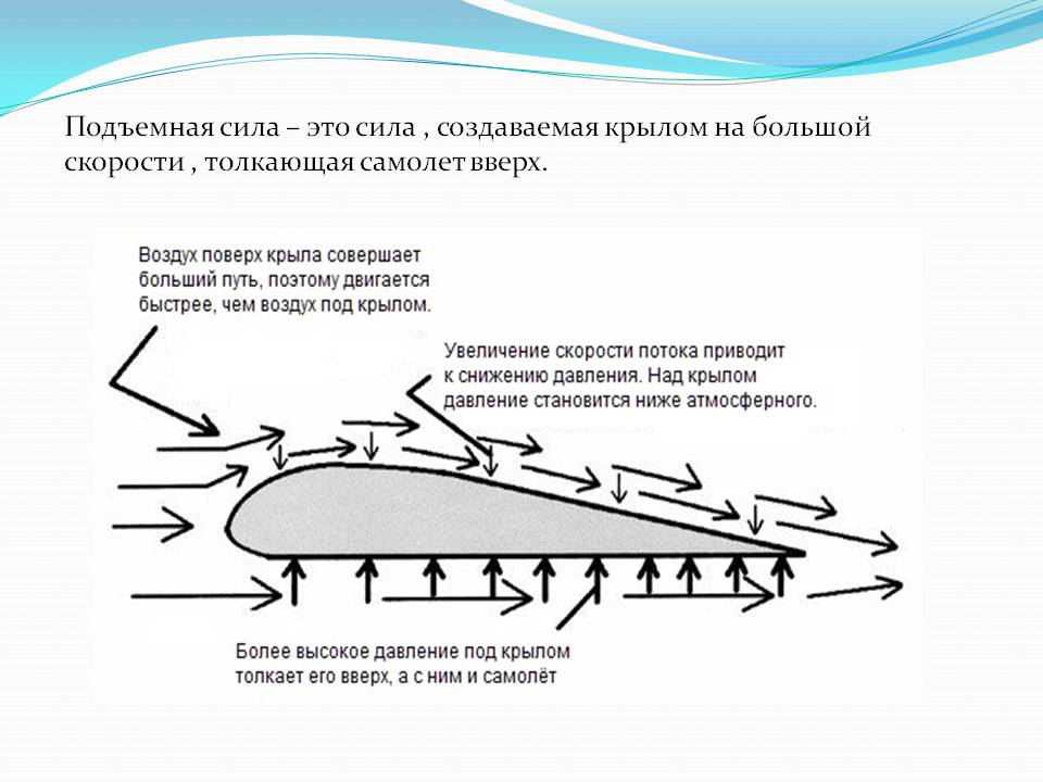

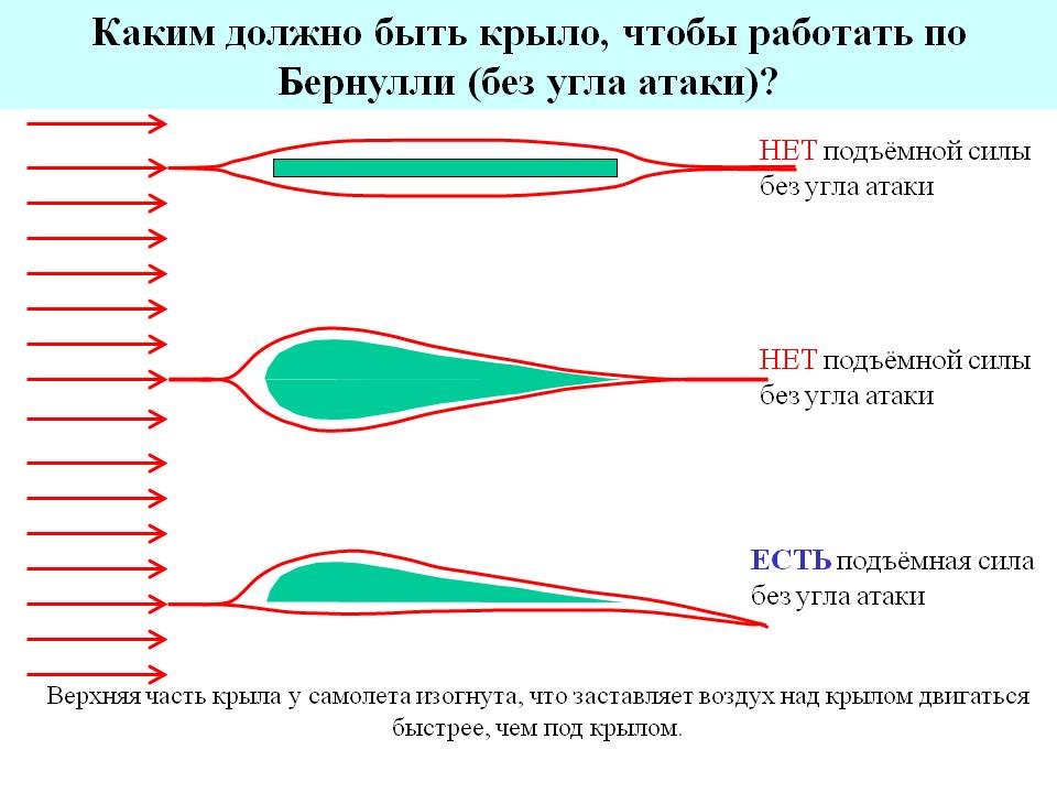

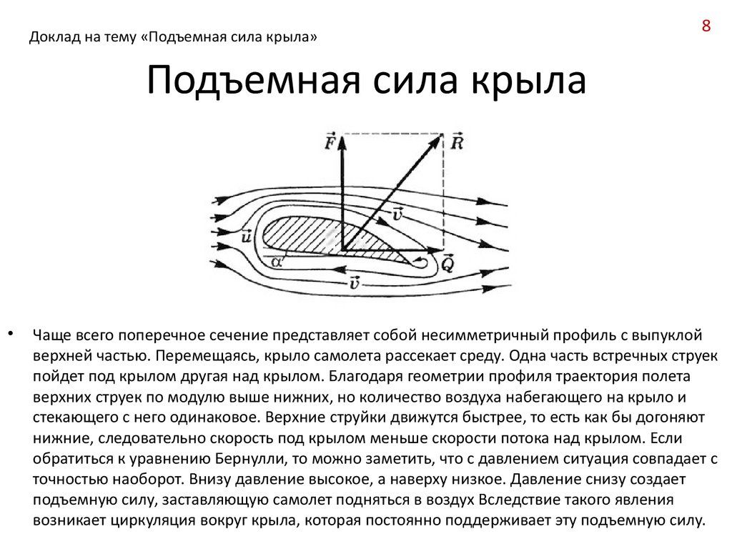

Может эти рисунки помогут понять сущность "подъемной силы" крыла - даже при "0" угле атаки...

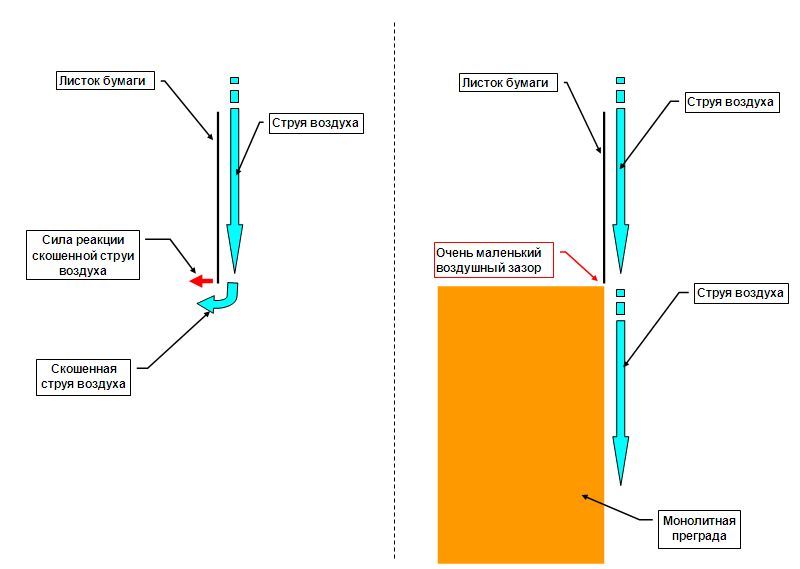

Картинка ниже.
Посмотреть вложение 449430Посмотреть вложение 449430
Я с Вами не меряюсь ни чем.
Про увеличение массы и снижение скорости я в курсе, эжекторы и аэрогрофы знакомы с детства.
Возьмите у жены фен и подуйте с зазором им вдоль висящей шторы.
Обьясните, что заставляет воздух загибаться на задней кромке листа. Прямого листа, не профиля.
