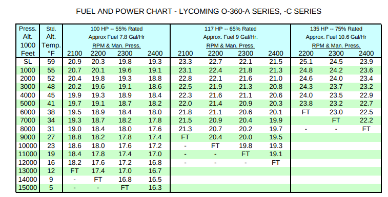

....карбюраторный О-360 мощностью 180л.с. кушает 185-190г/л.с.ч в диапазоне 45-75% мощности также по данным РЛЭ. Степень сжатия 8.5, минимальный сорт бензина 91/96
При несравнимо более простой конструкции.

Чюдеса! Обычный двигатель от садовой техники (четырёхтактный) кушаеть не менее 360г/лс*ч
А дизельный двигатель колёсного трактора К-700, помню, кушал 240г/лс*ч.
Марку двигателя мне, полцарства за марку!
А также "Имя, сестра, имя!"
И разберёмся.

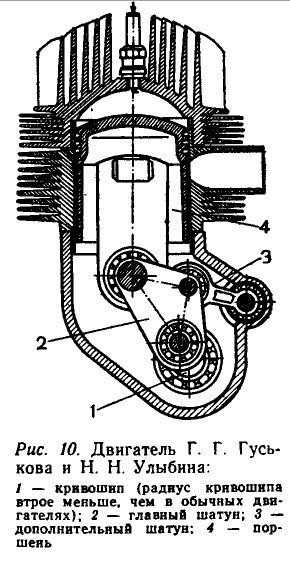

Позволю себе процитировать одну брошюру:

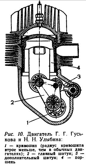

Двигатель Гуськова-Улыбина. Изобретатели бесшатунных механизмов в первую очередь преследуют цель избавиться от трения поршня о стенку цилиндра. На долю которого приходится половина(!) всех потерь на трение. Того же самого можно добиться и другим путём. Двигатель внутреннего сгорания, в котором трение поршня о цилиндр исключено, разработан воронежскими изобретателями Г.Г.Гуськовым и Н.Н.Улыбиным (а.с. №323562). В этом двигателе традиционный шатунный механизм заменён одним из механизмов П.Л.Чебышева.
И вот, созданный 100 лет назад механизм открывает перед поршневыми двигателями новые возможности. По мнению авторов, отсутствие главного источника потерь на трение позволит резко увеличить обороты и моторесурс, в 1,5 раза экономичность и даже упростить конструкцию.
Можно заподозрить авторов в недостаточно критическом подходе к своему детищу, тем более что при первом знакомстве с проектом настораживают слова "приближенно прямолинейный". Однако осторожные термины говорят лишь о щепетильности П.Л.Чебышева в оценке механизмов. Отклонение от прямой для конкретной конструкции двигателя (рис. 10) гораздо меньше общепринятых зазоров в паре поршень-цилиндр.
Я от себя добавлю, что если нет отклоняющей реакции от механизма на поршень, то совсем не обязательно поршень крепить к механизму жёстко. соответственно и зазоры у поршня могут быть минимальными. И высокая точность не обязательна.
Я не знаю, тема по такому варианту существует?

Цифры с этого форума от эксплуатантов. Но у меня получились немного выше, при пересчёте по этой табличке для режима 75% - выходит 211 г/лс*ч.
то ли эксплуатанты ошибаются, то ли я что-то напутал)
В принципе, работает, но движение поршня - не прямолинейное)
разжёвано подробно тут Двигатель без трения
