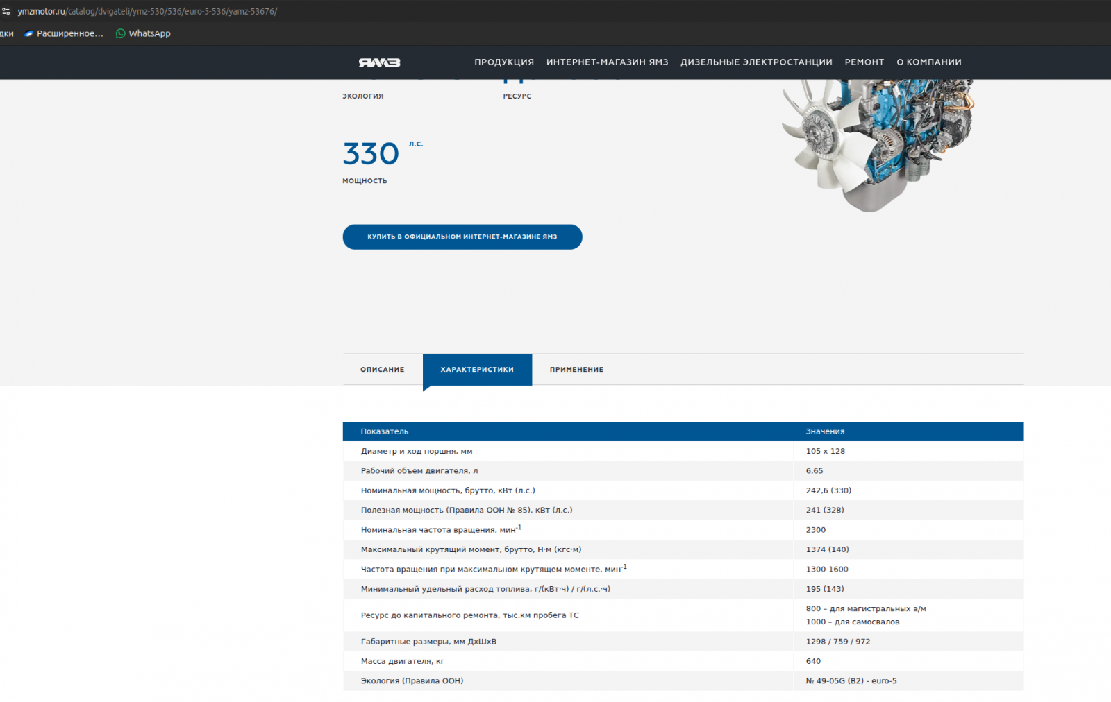

  • ЯМЗ-536 — рядный 6-цилиндровый дизельный двигатель объёмом 6,65 л. Удельный расход топлива при номинальной мощности — 140 г/кВт·ч. Устанавливается на вездеходы «Урал», грузовики МАЗ, КрАЗ и автобусы ЛИАЗ, КАвЗ.
Отечественные​
Всё, что вы мне говорите, для меня новость и похоже на сказку. Возможно, это следствие "правильного" метода подстчёта. Если брать расход легкового авто на трассе, то бензина можно потратить допустим, 7л, а дизеля 6л. Вам конечно, лучше знать, но это не в два раза разница.
Эффективный кпд в 60%? Да ладно!)))
  • Мне нравится!
Reactions: DVR
Все же чуть побольше, 143 г.(лс*ч) - и это минимальный расход. В принципе, неплохой результат за 70 с гаком лет) Подозреваю, что основная заслуга электронного впрыска, у Номада - он был таки механическим)

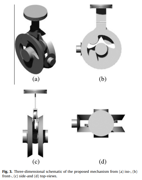

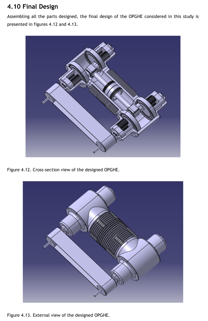

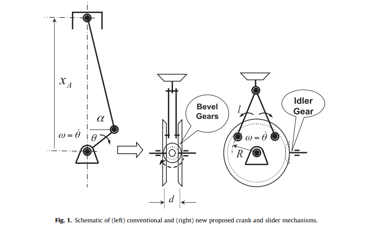

ПДП с БШМ (с зубчатой передачей) и ремнём от Alexandre José Rosa Nunes (Development of an Opposed Piston Geared Hypocycloid Engine).
Источник не помню, скачал где-то PDF.
И ещё одна идея (правда, консольные шейки, но зато интересно сочетается с предыдущей - про ПДП и ремни 🙂 )
