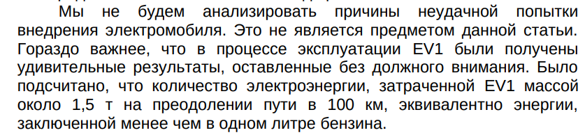

Вот тут подробно всё изложено.
ага. и написано ровно то же самое:
С КПД таже проблема - с чего Вы решили что КПД ЭМ - 95%?
КПД на этапе "энергия, запасенная в аккумуляторе-ЭД-трансмиссия-дорога" у электричек действительно примерно такой. Разве что, шины и дорожные условия могут подгадить.
И сравнение с энергоёмкостью бензина, который мы возим с собой в баке автомобиля - тоже вполне корректное, т.к. в общем случае - заряжать электричку мы можем и от эл-ва с АЭС, ГЭС, СЭС, ВЭС, ТЭС или даже стационарного стирлинга на дровах, стоящего на фазенде, и заодно обеспечивающего отопление загородного дома. При этом, учитывать КПД первичного источника электроэнергии в КПД транспортного средства - смысла нет примерно никакого.
При чем здесь аккумулятор и производство электричества, мне надо узнать кпд бензинового двигателя при эксплуатации, затраты на движение автомобиля примерно одинаковые вот и сравниваю сколько затрачено на движение электричкой, что легко узнать, и смотрю на сколько это меньше затрат бензинового
Затраты какие мощности, энергии денег? А есть еще затраты времени. Например на зарядку или заправку. А есть еще затраты на хранение энергии. ЭЭ самая затратная из всех видов энергоносителей. КПД бензинового двигателя хорошо известен - 32 -35%. Дизель повыше 36-38%. Затраты на движение автомобиля так же известны.

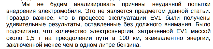

Какая то каша смыслов. Энергоемкость это одно, КПД это другое. Посчитать эквиваленты можно по разному - литр топлива залитый в дизельный двигатель даст одно количество механической энергии, в бензиновый другое, а в бензиновый двигатель Ванкеля третье и тд. Заряжать ЭМ можно только ЭЭ, а ЭЭ вы может получать тысячью способов и с разными КПД. Но все способы это затраты всех видов. А нынешние Эм заряжающиеся от электрогенекраторов с дизелем ничего кроме смеха вызывать не могут. Там топливо проходит дизельный двигатель - КПД 38%, потом электрогенератор - КПД 0,9% и через ЗУ поступает в аккумулятор с КПД 90% и потом прохид ЭД на ЭМ с кпд 0,9%. То есть на пальцах остается всего 8% КПД. Если же залит топливо в дизельный автомобиль, то КПД целых 38% остается.

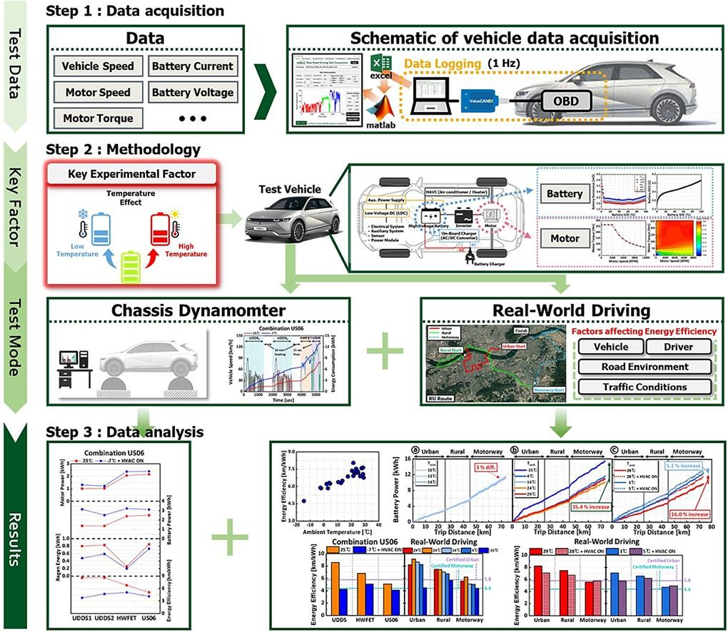

Вот картинка из буржуйской статьи, с реальными покатушками на электро-машинке, реальные энергозатраты по трассе от 4.4 до примерно 6 км/Квт*ч, в зависимости от температуры и включенного/выключенного кондея.
Я давно считал и считаю что чистый электромобиль это разводилово на модной зелёной повесточке. Самое то по текущим временам это гибрид, электромобиль с продолженным пробегом. Небольшая АКБ на десяток-другой километров хода, маломощный двс-генератор работающий исключительно в наивыгоднейших условиях/режимах, типа старт-стоп, максимальная рекуперация. Для последней хороши ионисторы. Нет проблем с эксплуатацией хоть где практически, зимой, летом, по барабану. Нет проблем с инфраструктурой, есть электрозаправка - хорошо, нет - зальем бензин/соляру из канистры. И тд. Для авиации нафиг не надо. Там двс(гтд тоже двс) еще долго вне конкуренции.

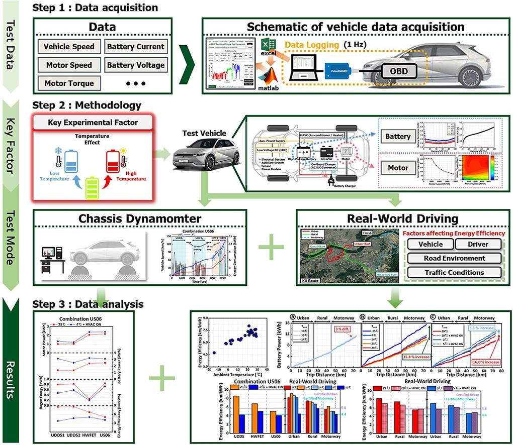

Как же не важно? В ДВС именно через теплоту сгорания идет преобразование химической энергии топлива в мощность на валу. С отвратительной эффективностью, но что уж тут поделаешь...
Вот картинка из буржуйской статьи, с реальными покатушками на электро-машинке, реальные энергозатраты от 4.4 до примерно 6 км/Квт*ч, в зависимости от температуры и включенного/выключенного кондея.
Картинка это хорошо. Если бы были месторождения ЭЭ и ее бы добывали то это было бы здорово. Но блуждающие токи в земле есть, но как их добывать никто не знает. А производство и распределение ЭЭ это крайне затратное мероприятие по сравнению с топливом их нефти и газа. Да и производство аккумуляторов по сравнеию с топливным баком вещи не сопоставимые. А ведь аккумуляторы еще и перерабатывать надо.

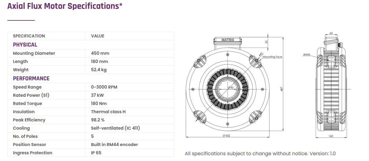

На самом деле, 95% общий батарейной электромашинки КПД - это избыточно оптимистично, у той же Теслы - поменьше.
Но в принципе - достижим. Серийные моторчики с аксиальным полем и безжелезным статором, выдают до 98%.
Мах.трансмиссия с фиксированным передаточным отношением - пусть 99%.
Если на шинах потеряем не более 2% - то как раз 95% и получится.
