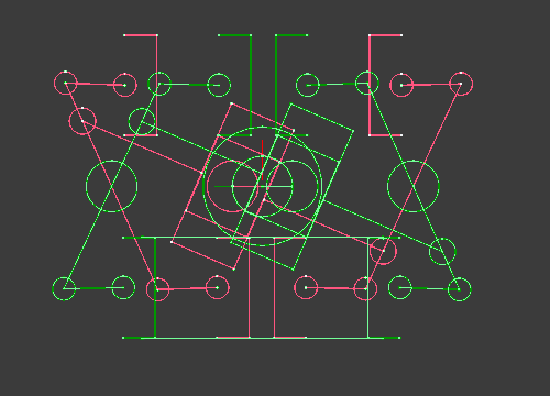

Нате вам лучше ещё один БШМ на растерзание, ПДП с кривошипно-кулисным балансирным механизмом 🙄
На первый взгляд, трясти его должно не сильно)
Какие недостатки у этого варианта с самоустанавливающимся коленом?
