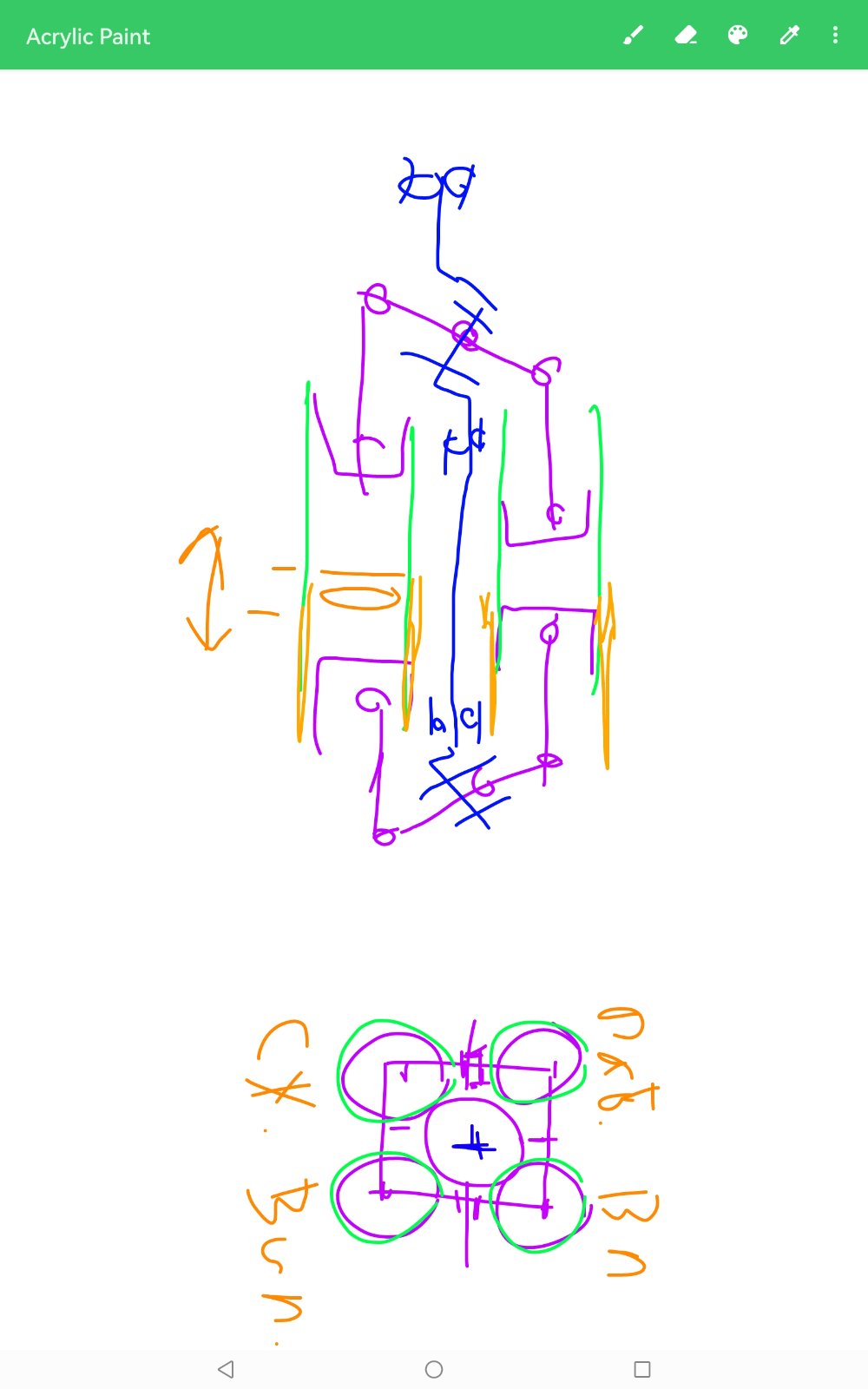

Аксиально-балансирная схема им. тов. Ламплу)
Рабочий ход в одном цилиндре - сжимает смесь в соседнем, на выходной вал отводится только полезная мощность, все шарниры плоские, 4Ц ПДП, 4Т, впуск и выпуск через общий канал перекрываемый одной подвижной гильзой с открытым торцом на каждый из цилиндров.

Примерно так
Обычные клапана в ПДП плохо помещаются - появляется L-камера)
Охлаждение хотелось бы воздушное, но скорее всего - придётся как минимум воздушно-масляное, что бы температура в области выпускных окон была стабильной и не завышенной. У Рикардо такая гильза хоророшо работала в 2Т с водяным охлаждением, в 4Т условия полегче - возможно, хватит и воздух+масло.
Тем более, что впуск-выпуск - по одному и тому же каналу, т. е. будет охлаждение продувочным воздухом.
Впрыск в канал - форсункой на такте выпуска, по форсунке на цилиндр (серийные подойдут - только с металлическим носиком, а не пластиковые).
Для опытных образцов - можно применить серийные цилиндры с оребрением. И гильзы тоже.

По отдельности - все решения уже были. И кинематика (у Ламплу), и гильза с открытым торцом (у Рикардо), и впуск-выпуск через единственный клапан в 4Т (американский довоенный авиадизель). Так что технические риски - минимальные.

Если впуск и выпуск через один канал, то несжатый воздух будет нагреваться, будет снижение термического КПД. Лучше избежать этого.
Но и канал и патрубок при этом охлаждается, что хорошо - например, снижает тепловую заметно ть аппарата с таким ДВС) у каждой палки - два конца)))
Через разные делать тоже можно - но потребует уже две подвижные гильзы на цилиндр.
Этот вариант может иметь смысл, если нужен больший ресурс или на земное применение - т. к. допускает наличие воздушного фильтра.
