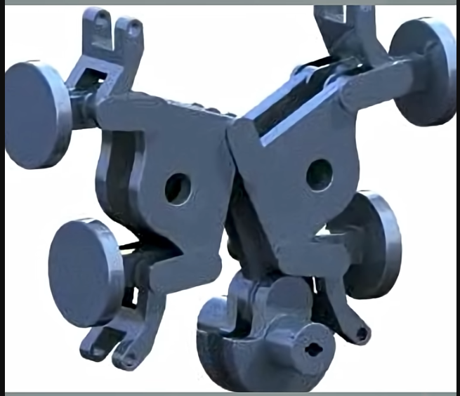

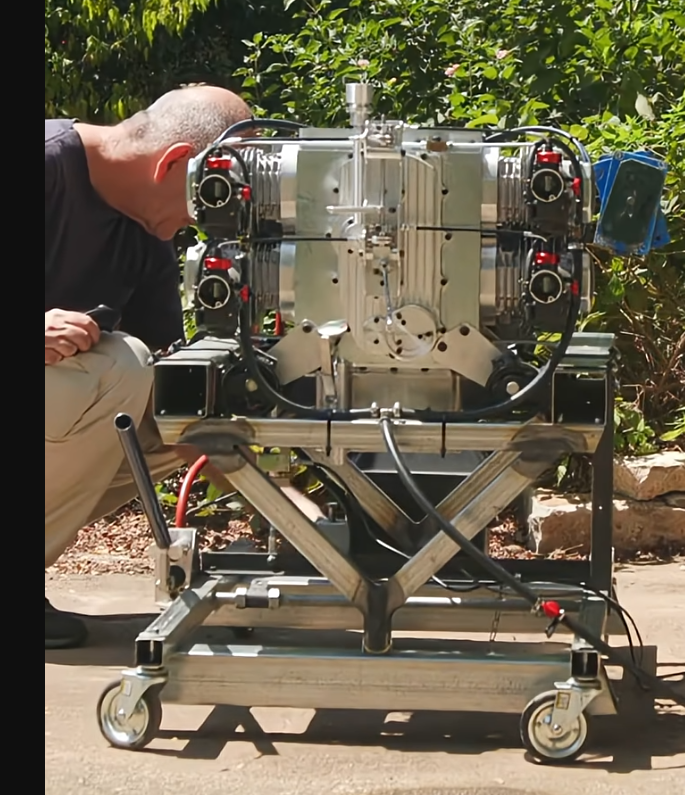

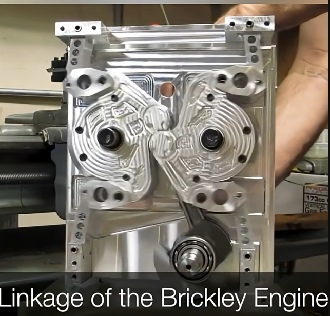

surok1 , а это прокатит за бесшатунный?
Работает, реализован в железе) Поршни разгружены от боковых сил)

...а это прокатит за бесшатунный?
...Поршни разгружены от боковых сил)...
Ну тогда уж и Commer с его 12 шатунами причисляйте к бесшатунникам 😁

Уже и с вашими аксиальными вопрос, а уж с этими-то и подавно. Выглядит ужжасно громоздко. А помните некий мотоциклетный двигатель, который один энтузиаст собрал и выигрывал на нём кроссы? Из советской украины. Там особый механизм был, который как назвать даже не знаю. Попробую нарисовать. Он как-то полегче был, что-ли.

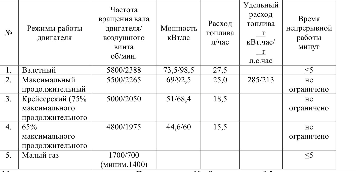

Берете удельный расход из описания и вычисляете. Например, ротакс-912, уд.расход 0,285 кг/кВт*ч. Низшая теплотворная способность бензина - 43 МДж/кг. 1 / (43000 кДж * 0,285 кг/кВт*ч / 3600 сек) = 0,29376, 29,4%. Это окончательный, эффективный кпд, тот, что на выходе, на валу двигателя.

Какое умозрительно? Удельный расход меряется на стенде. Экспериментальнее некуда.
Меряется не нами.
Проверяется юзерами. В мануале на тот же ротакс дана табличка
и если она не будет более менее соответствовать действительности весьма вероятны неприятности. Например, юзеры посчитают фирму обманщиками и уйдут к конкуренту. Не ищите заговоры там, где их нет.
Эмм, там допустим, даны граммы на лошадиную силу в час. Но количество реально затрачиваемых лошадиных сил вы не знаете. Вы прикидываете, расход такой, значит лошадиных сил столько-то. Что вообще-то не факт. Дело не в заговорах, а в квалификации. Вы должны уметь это.
