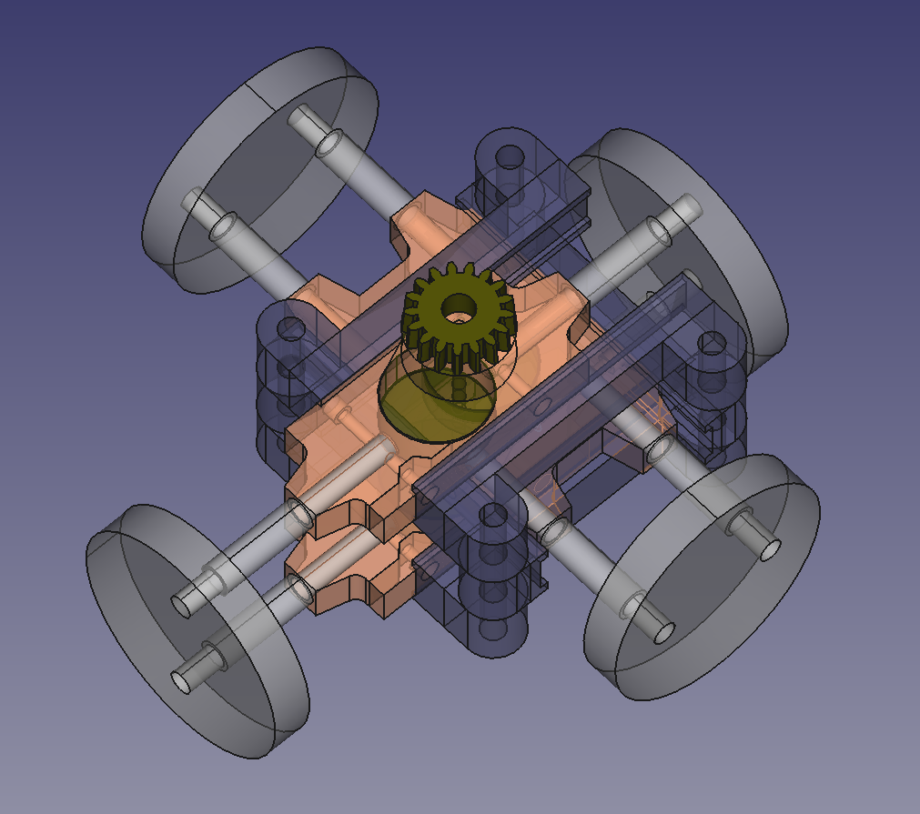

Вот это я не понял. 🙂Отсюда, оси всех цилиндров лежат в одной плоскости,
Там где один шток перерождается в два, используйте ввод штоков по осям стяжных болтов крейцкопфа, превратив штоки в стяжные пустотелые шпильки.да, есть вариант сделать средний ползун шире, и прикрепить к нему по два штока с каждой стороны.
Пока не делал, т.к. деталей надо побольше моделлить. Потом добавлю.
В реальном то ДВС - всё равно нужно массы поршневых комплектов уровнять.
Есть варианты, как это использовать - либо по два штока на каждых поршень, для подачи-отвода масла, либо просто два отдельных поршня в П-образном цилиндре.
Это также очевидно, как БШМ 😆Вот это я не понял. 🙂
Для макета это не очень удобно, пока так. А для реального двигателя - идея хорошая.Там где один шток перерождается в два, используйте ввод штоков по осям стяжных болтов крейцкопфа, превратив штоки в стяжные пустотелые шпильки.
