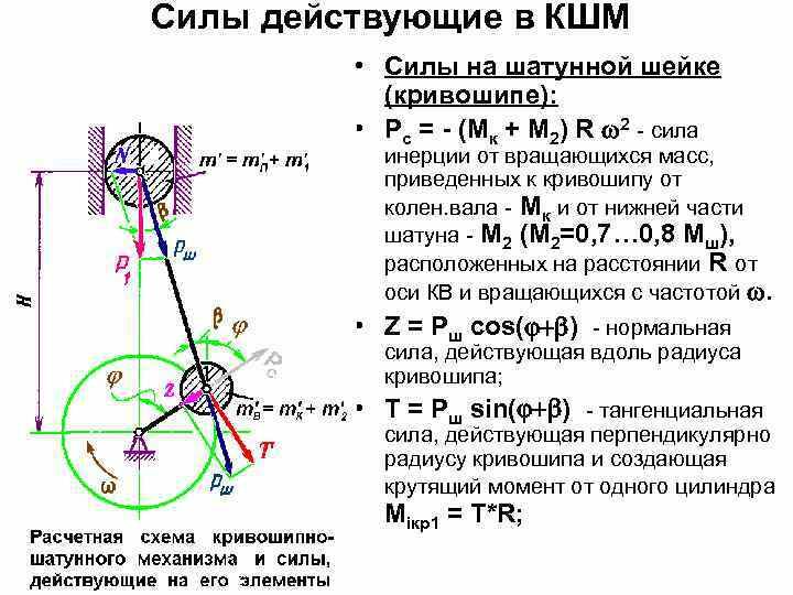

пост " " БСМ имеет точно такое же плечо, как и КШМ с такими же размерностями. " Вот тут крутящий момент равен произведению Т(тангециальная сила) на R (радиус кривошипа, он же плечо)

Ну, Андрей... А давайте данные на Ваш 2Д202 (вроде так?) Ход поршня и размеры коленвала (нас интересует плечо) Вы же, наверное знаете наизусть. Вот Вы удивитесь, что на КШМ при том же ходе поршня плечо коленвала в два раза больше!

Андрей, только не стирайте этот пост, как трусливо потёрли Посмотреть вложение 540750пост " " БСМ имеет точно такое же плечо, как и КШМ с такими же размерностями. " Вот тут крутящий момент равен произведению Т(тангециальная сила) на R (радиус кривошипа, он же плечо)
вот именно это же на анимациях. радиус кривошипа = 1/2 хода

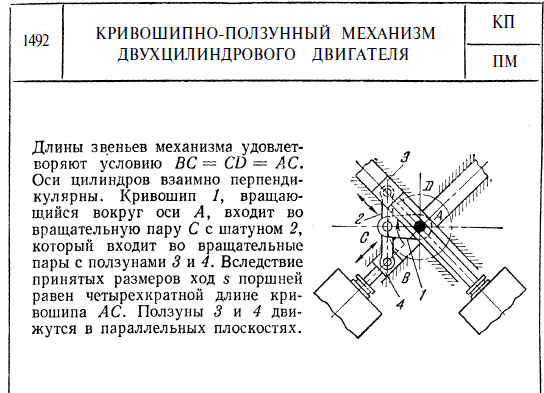

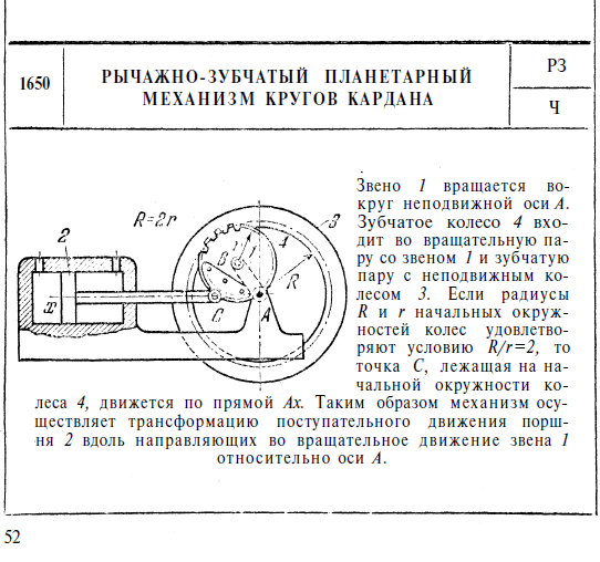

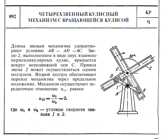

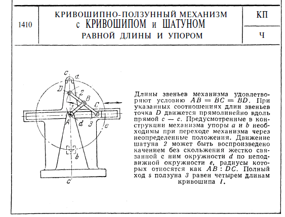

Это все схемы механизмов, по сути одной и той же кинематики - входной вал (А) вращается в два раза быстрее выходного, при этом ползуны передвигаются по прямой, при этом ход ползуна равен 4-м длинам радиуса кривошипа и АВ=ВС=ДВ.
