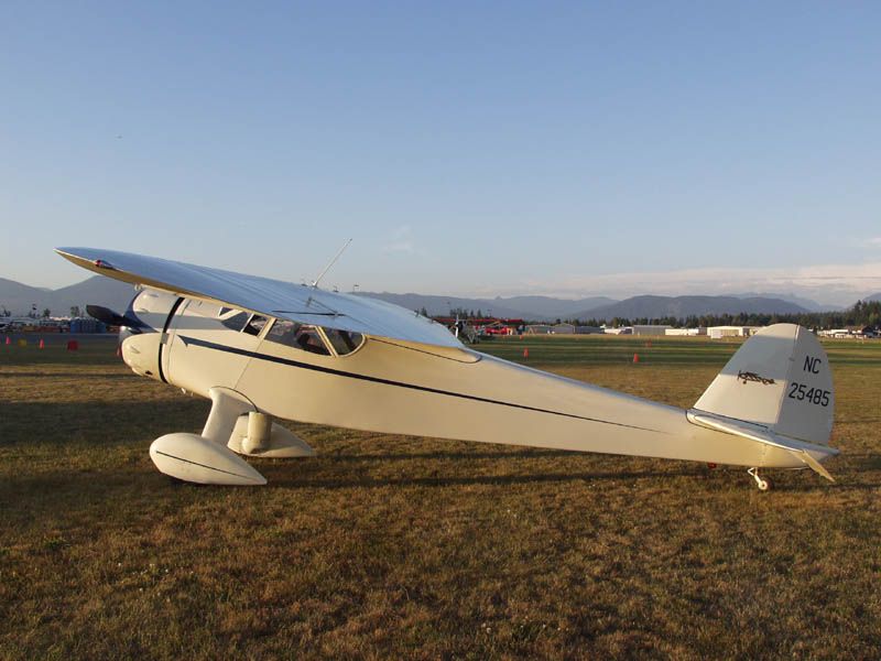

Владимир Петрович! А почему на верхнеплан не ставят трапецевидное крыло? Только по тому,что прямое проще в изготовлении,или есть какие то другие причины?
Павлович,с Вашего позволения.
Трапециевидное крыло бывает,как правило,свободнонесущим:делать трапециевидное крыло подкосным имеет смысл лишть при высоких удлинениях,как например,в "Пчелке"Ан-14.Хотя довольно распространена смешанная схема,где до подкоса крыло прямое,а за подкосом - трапециевидная (Цессны,Як-12А и пр.).Бывают и чисто трапециевидные подкосные верхнепланы,напр.Цессна-208 Караван.
Извините пожалуста за ошибку! Большое спасибо.А с каких цифр начинается высокое удлинение? С 7?
