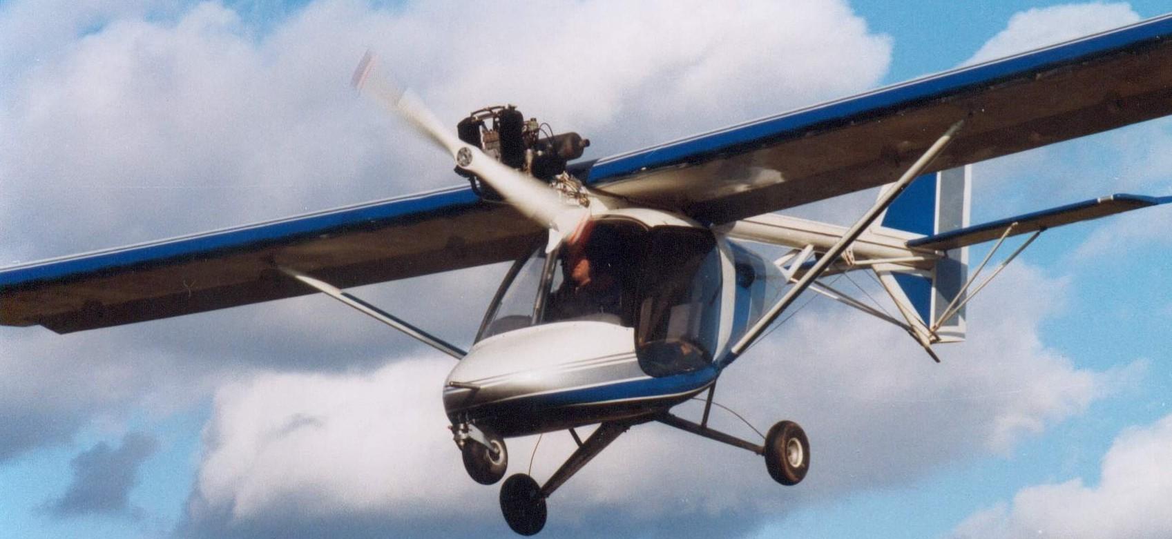

Владимир Павлович, а стоит ли замарачиваться двухмоторником для двухместника, самодельного?
Валера а ты подумай об таком самолете
    120 КБ · Просмотры: 229
И ещё вопрос:При расположении 2-х двигателей на крыльях,ухудшаются аэродинамические характеристики.Нельзя ли исправить их за счёт удлинения крыла до 8-9? Видимо крыло придётся делать двухлонжеронным?
А чего им так сильно ухудшаться при правильной компоновке СУ?
К тому же обдув крыла винтами может серьезно улучшить ВПХ.
А разве я что-то в этом плане предлагаю?Просто ответ на конкретно поставленный вопрос - а самых разнообразных доводов в пользу тех или иных решений может быть огромное количество.

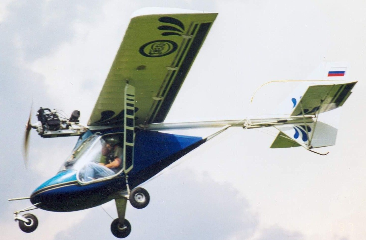

В моем архиве он АС-2, авторов не знаю
