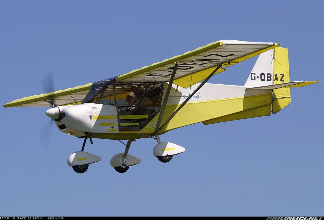

Скайренджер (SKYRANGER). Один из самых популярных трубко-тряпочных аппаратов. КИТятся в Киеве.
Конечно сравнивать с Блаником этот аппарат нельзя.  Это почти как сравнивать дельту с парапланом.
сравниваю только по одной причине - доступности приобретения.

Параметры выбора конечно немного странные..слишком разные. Помнить надо вот о чём..Бланик был рождён ПЛАНЕРОМ! И очень давно. Всё что на него лепиться, только понижает безопасность эксплуатации старого планера. Или конструкторы закладывали в него запас на русскую смекалку? С другой стороны Скай. Который самолёт изначально. Покупая КИТ, вы покупаете новый самолёт без скрытых траблов. Да простой, внешность не броская....но это новый самолёт а не переделанный планер! Через год, два охота металлический? Так эти 2 года вы будете летать на новом самолёте, и дальнейший выбор будет более обоснованным. Ну а если нравиться "мастерить"..тогда бланик колёсами и движками увешивать..к Новому году. 😉
PS "хотим железный самоль".. Сталь-2 что ли, или аттракцион в парк нужен ? 😱
