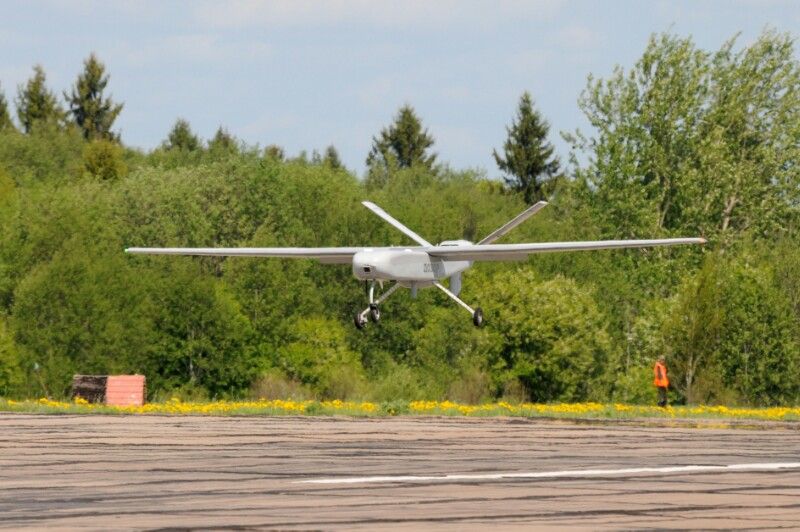

Что касается небольших беспилотников, то больших проблем с посадкой нет, это парашют, сетка и т. д.
но если вес 70 (филин тот, что на видео) или дозоры100-130кг, д600-630кг, пока взлет и посадка только по самолетному, с элементом ручного управления.
    84,8 КБ · Просмотры: 219
Собственно я про то и говорю - всё это уже придумано и освоено другими ведущими в сфере БЛА странами, и выдумывать это заново, только время терять. При посадке БЛА по самолётному в постоянной реальной эксплуатации одного GPS (DGPS, ГЛОНАС) мало, а совершать постоянно взлёт и посадку с внешним  пилотом в ручном режиме - абсурд!
