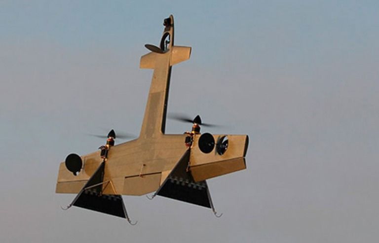

БПЛА схема посадки любые идеи.
Вундерваффе из Жуковского. 🙂
    19,3 КБ · Просмотры: 316
Вполне рабочий вариант для своего разменного класса, я думаю.
Не совсем понятен функционал люков в консолях и носу...
На мой вгляд-нерабочая.  Точнее-рабочая в штиль. Махровый авиамоделизм. А  будет порывистый ветер метров 5-6, и опрокинется ещё до взлёта!

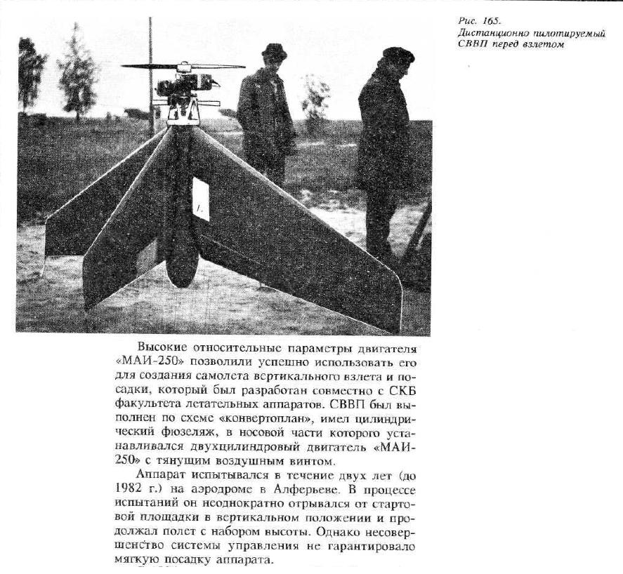

Всё новое-хорошо забытое старое, только мало кто из инноваторов знает об этом.  😉 Вот БПЛА сделанный некогда в МАИ.
Всё новое-хорошо забытое старое, только мало кто из инноваторов знает об этом. Вот БПЛА сделанный некогда в МАИ.
Ну конечно авиамоделизм! Мы тут почти все от туда родом. 🙂
Не вижу принципиальной проблемы в том, что такой конвертоплан будет иметь ограничения по ветру. Не бывает ничего идеального для всех возможных условий.
Ну а МАИшники сделали модель, которая могла взлетать, но не могла садиться. Т.е. не сделали, по русски говоря.
Не так сложно и это предотвратить. Закрепить на утяжеленной платформе. И отпускать уже после набора полной тяги например.

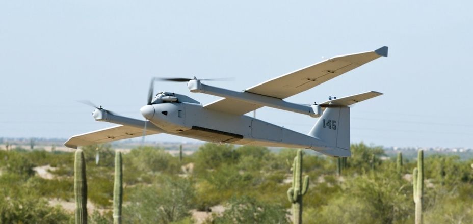

Вполне рабочее решение: http://warspot.ru/6065-vms-meksiki-vooruzhilis-gibridnymi-bespilotnikami
Хотя, на счет продолжительности полета насвистели конечно...
Там ДВС 4т стоит. Электрика только для взлета и возможно что сбрасываемая.
    Vertical Takeoff and Landing
    Airframe Monocoque composite
    Wing Span 18' 6"
    Length 9' 5"
    Engine 190cc 4 Stroke
    Fuel MOGAS
    Typical MTOW 210 lbs
    Typical Max Speed 72 kts
    Endurance[highlight] 9-16 hours [/highlight](Payload Dependent)
    Payload Capacity (Fuel + Usable Payload) 60 lbs
    Main Payload Bay 4,100 + cubic inches
    Rated Ceiling 15,000'
    Flight and Recovery under Austere Conditions
    Full autonomous operation, launch to land

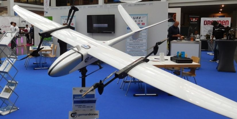

Мне вот такой вариант понравился с выставки Аэро-2017.
Планер с высоким качеством и поворотные винты.

сесть на любую поверхность - на камни, на воду, асфальт и все остальное
Каюсь, про соломку подстелить я забыл. Пена, сухой бассейн из чего угодно, шерсть-вата-или-заменители. Снег в конце-то концов.
