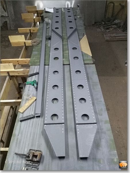

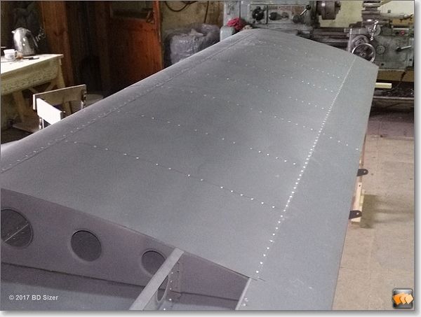

Решил возобновит старую тему. Мы не хотели строить самолеты товарища Хайнца. Но ... поступил заказ на новый самолет от него. Это СН-750. Сделаем еще один новый самолет. Такого мы еще не строили. По-этому снова обращаемся ко всем. Мы готовы построить СН-750. А сейчас смотрите как строится наш самолет.
    48,1 КБ · Просмотры: 232
    54,2 КБ · Просмотры: 213

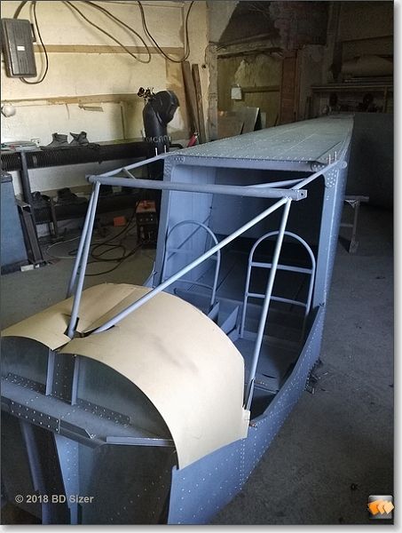

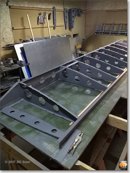

Не часто выходим на форум. Появились новые фотографии, их много. Постараемся поместить побольше их. К стати продаем крылья для самолета Бирхок, четырехместного. Сейчас фото крыла 750.
    39,2 КБ · Просмотры: 207

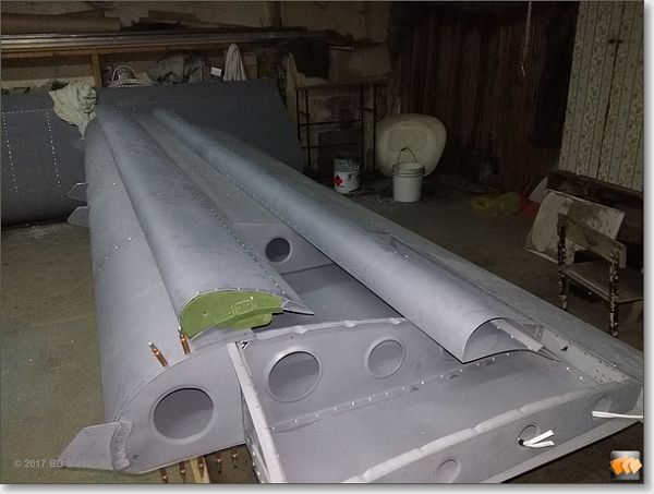

Снова вышли в интернет. Пара новых фотографий. Одна крыло с предкрылком и закрылком, вторая фюзеляж. Прошу на забывать что мы принимаем заказ на строительство СН750 и продаем крылья для Бирхок.
    41,2 КБ · Просмотры: 236
    51,4 КБ · Просмотры: 225
