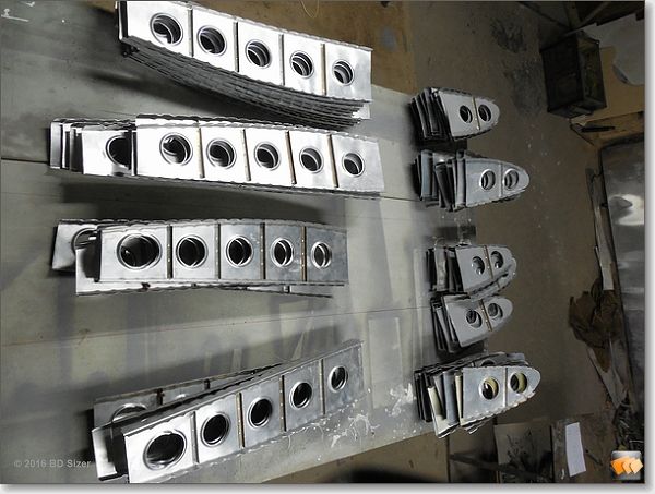

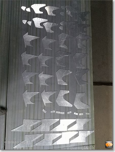

И так фото нервюр для крыла.
    48,6 КБ · Просмотры: 285
А это весь комплект для двух крыльев. Я уже говорил что мы строим два самолета. На следующей неделе будем строить лонжероны.

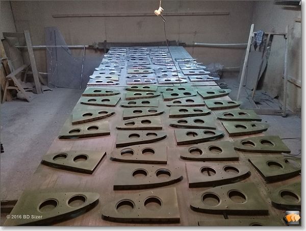

На форуме появляемся не часто. Сейчас клепаем лонжероны, передний и задний. Как только их закончим, начнем делать крыло полностью.
Здесь запчасти для крыла.
    45,2 КБ · Просмотры: 261

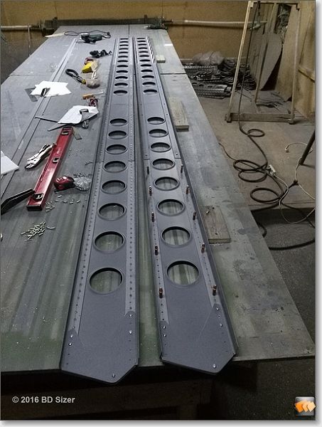

Продолжим строить самолет. Ветку можно было бы назвать "Строим новый самолет". или "Самолет по мотивам Bearhawk", но такая уже есть. Так что будем выкладывать в это ветке. Сейчас фото передних лонжеронов. Один полностью, а другой соединен крепежными штучками.
Дальше я напишу о двигателях, которые буду применять.

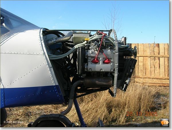

И так продолжаем разговор. Я обещал про двигатели. Я почти все самолеты делал я двигателями Субару. Конечно с Лайкомингами или Континенталями лучше. Но о них можно говорить в случае покупки самолета. А такой вопрос пока открытый.
И так о Субарах. Первый такой двигатель я ставил еще в 2005 году на самолет АП-21 (СН-801). Общий налет у него составил порядка 300 часов. И не было отказа. Примерно в 2011 он был продан.
А вот и фото двигателя. Это EJ-25. Мощность двигателя 150 сил. Он поднимал четырех человек на АП-21. Скороподъемность примерно 3 м/с. Точно я конечно уже не помню.
    59,9 КБ · Просмотры: 307

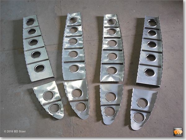

На нашу тему откликаются реальные пользователи Бирхока. По телефону. Рассказывают о своих самолетах, задают вопросы. По-этому продолжаем выставлять фотографии нашего самолета. Здесь вы видите носки нервюр, половина грунтована, половина нет.
Про двигатели будем разговаривать позже. О них тема интересная для самодельщиков.
    50,9 КБ · Просмотры: 263

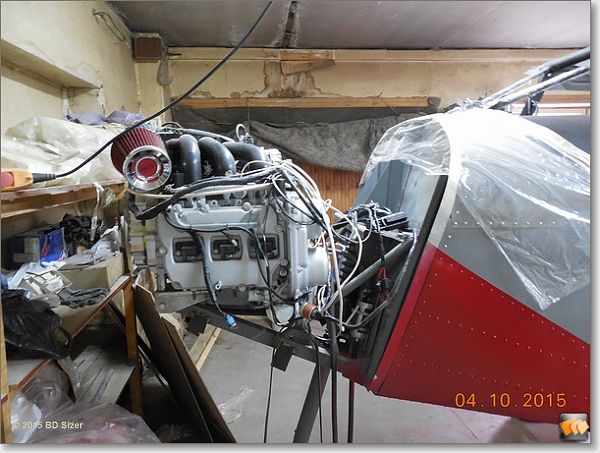

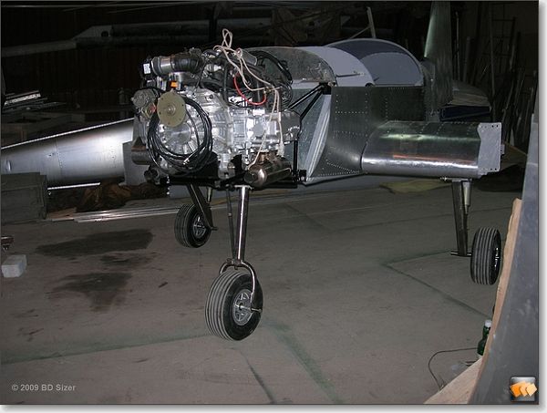

Как я обещал информация по всем двигателям, которые я использовал при постройке самолетов. Именно по двигателям Субару. На последнем самолете - копии СН-801 использовался тоже двигатель Субару - EZ-36. Это шестицилиндровый двигатель, мощностью 240 л/с. Винтомоторная группа с ним получилась очень удачная. Скорость самолета составила 150 км/ч, вертикальная скорость 5 м/с. Обороты при отрыве 4800 об/мин, а в горизонте 4000-4200 об/мин. Двигатель ведет себя нормально во всех режимах работы. А здесь его фотография.
    61,3 КБ · Просмотры: 275

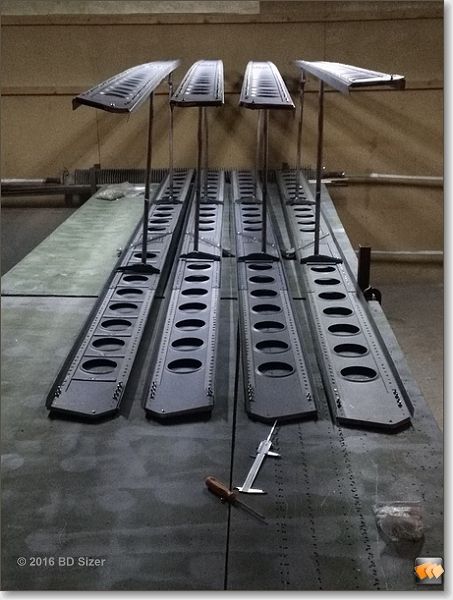

Уже предновогодние дни. Все меньше новых и интересных сообщений. По-этому всех с Новым годом! И одна маленькая фотография с собранными лонжеронами. Стоит их четыре штуки готовые к сборке. Дальнейшая сборка будет отображена дальше.
К стати появляются первые интересующиеся.
