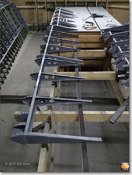

Будем строить новый самолет.

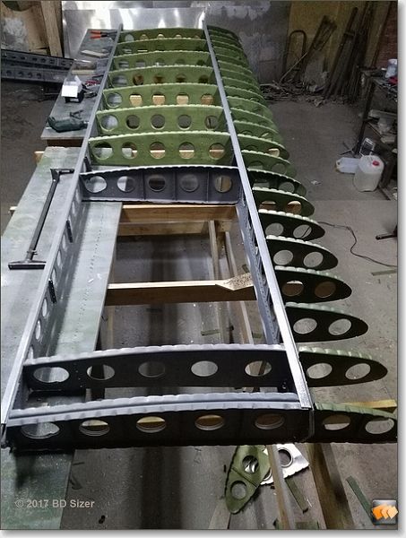

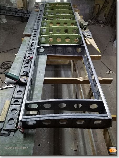

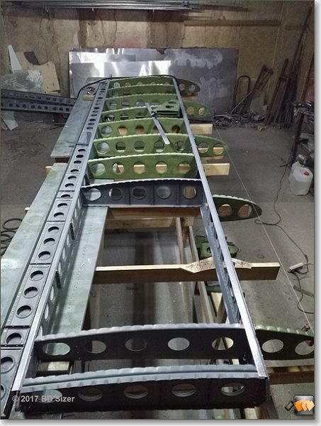

У нас есть новые фото строительства. Это изготовление крыла. Сначала крыло с основными частями нервюр, затем с разметкой носков, и наконец полностью собранное крыло.
К стати появляются пользователи которые спрашивают можем ли мы делать одни крылья. Конечно можем. Если надо - звоните.

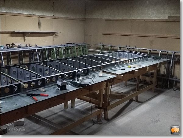

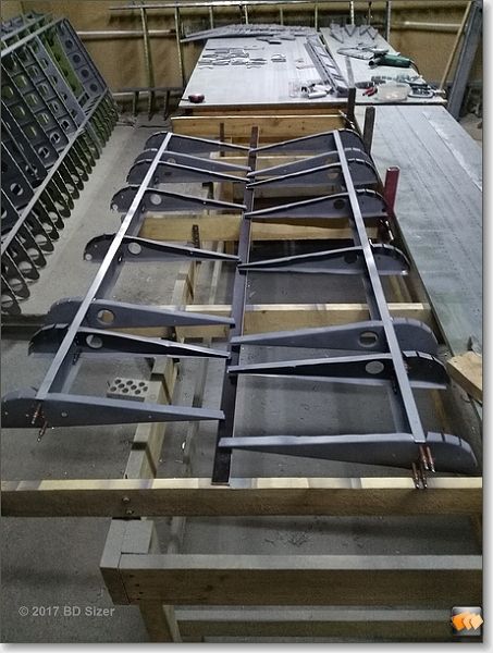

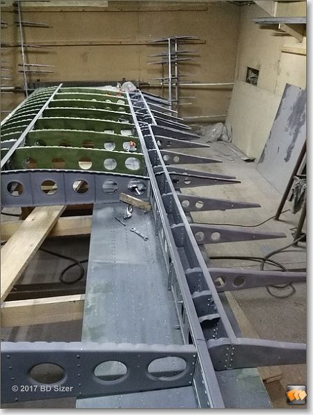

Нового у нас пока не появилось. Здесь фото всех четырех крыльев. А делать четыре части выгоднее. Особенно это понятно когда строишь последнюю часть. И вот они все собраны, одна на столе а остальные возле стенок. На следующей неделе планируем начать элероны и закрылки.

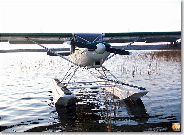

Поговорим по поводу поплавков. В нашей стране сильно развита амфибийная авиация. В основном это летающие лодки. У буржуев все немного по другому. У них огромное количество аэродромов. И гидросамолеты им сильно не нужны. Однако они ставят поплавки на свои самолеты когда возникает необходимость взлетать-садится на воду. И здесь мы видим фото Бирхока с поплавками.

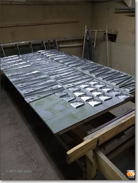

На этой неделе не собирался появляться с новыми фотографиями. Думал ничего нового не будет. Почти так и получилось. Только фото с деталями от закрылков и элеронов. Это детали их перед грунтовкой. И на все четыре крыла.

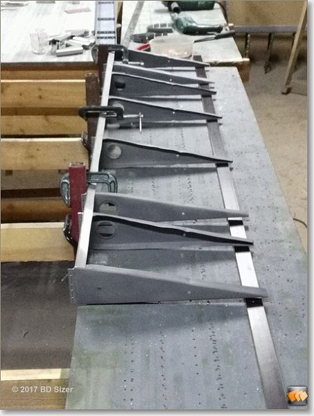

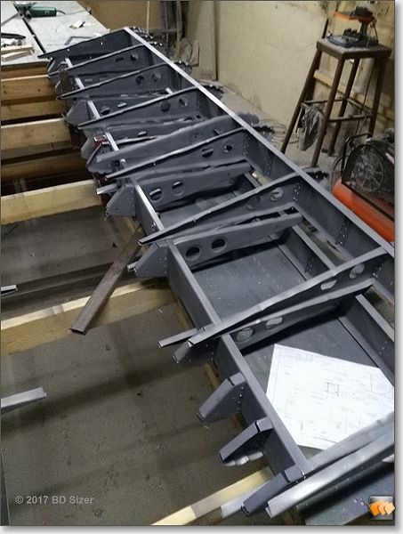

Помолчали недолго. Не было фото всего две недели. Думал не будет и на этой неделе. Но кое что сделали. Это фото элеронов. Последовательно как его делали. Сначала закрепили все на клеко. С ними работать намного быстрее. На первом начало работы, а на втором два почти готовых элерона. Да, появилась новая идея, обтянуть элероны дюралем а не перкалью, как на настоящем самолете.

Речь-то идет о балансировке самих элеронов: элеронный флаттер - не самый приятный сюрприз, который может ожидать самолет с х-ками Бирхока: так, на Лешем пришлось специально бороться с этим явлением.
У Бирхока, как я понял, трубка в носке элерона, заполняемая, видимо, дробью. (у Александра на фотках на нервюрах элерона видны дырки под трубку) Плечо там маленькое, трубочка узенькая, дроби много не насыпать.

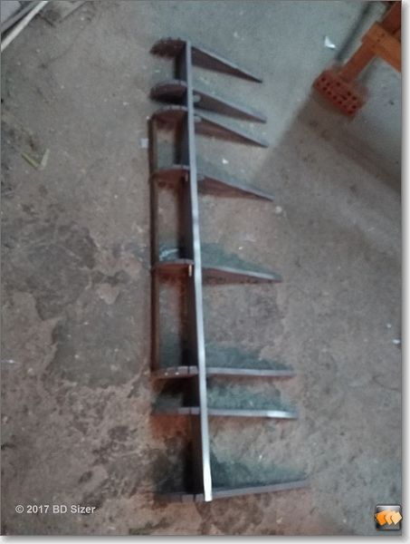

Посмотрел на дату. Не был на форуме почти две недели. На конец появилась новая информация в фотографиях. Во первых фотография для PNL о трубке в носке элерона. Она почти как на чертежах исходного самолета. Там стоит трубка диаметром 19 мм, а у меня 20 мм. Если обтягивать перкалью то это будет граммов 300-400 на квадратный метр, а дюралюминием 1 кг на квадратный метр. То есть вся обтяжка перкалью будет 1,1 кг, а дюралем 3.5. То есть проиграем около 2,5 кг. А на элероне получается  0,5 кг и 1,5 кг. То есть разница всего 1 кг.
Вопрос к Лапшину: появится на такой разнице флаттер или нет. Если появится то как с ним бороться?

Александр, так весовая балансировка и является методом борьбы с флаттером. И конструкторы самолета для чего то озаботились этой балансировкой. Вопрос то не в весе,как таковом,а в возможности сбалансировать элерон с металлической обшивкой штатными средствами. А критическая скорость флаттера зависит от кучи причин, если летать "пониже да потише" то может и обойдется 🙂
PS:да, речь то и шла только об элеронах. 2,5 кг это про закрылки,чтоли?
Добрый день. Вес 2,5 кг - это об элеронах. На столько будут тяжелее они. А об флаттере. Будем посмотреть раз нет окончательных советов.

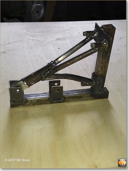

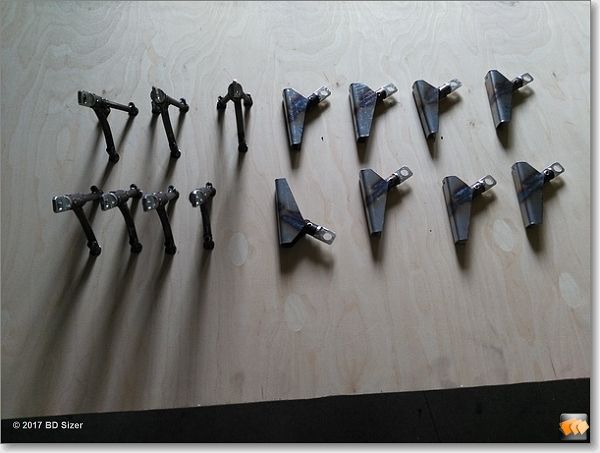

А сейчас о сегодняшних делах. У нас некоторая радость. Собирались идти к товарищу на токарный станок. Договорились на пятницу. И тут в четверг сообщение о продаваемом станке. Это большой 1К62. Съездили, посмотрели. И купили. Так что все представленные далее детали изготовлены с использование нового токарного станка. Вот фото элементов для крепления закрылков и элеронов к крылу.

А дальше - шаблон для изготовления этих изделий с элементом крепления элерона.

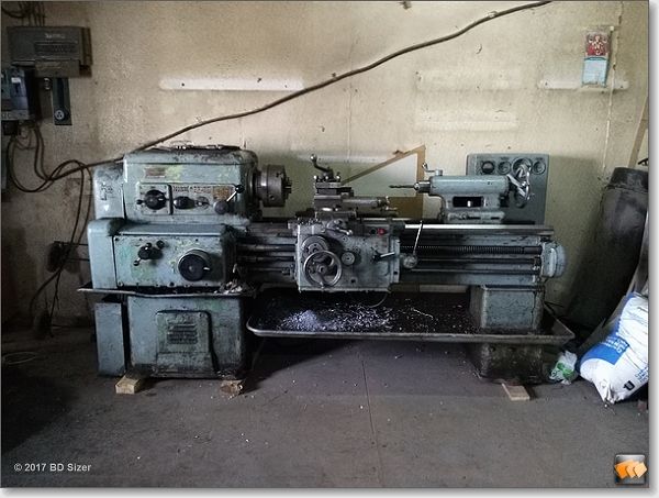

Не появлялись на форуме почти месяц. И что у нас изменилось за это время. Во-первых мы купили себе токарный станок 1К62. Вот его фото.
