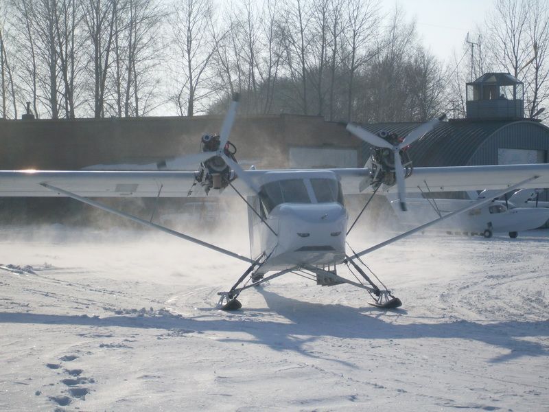

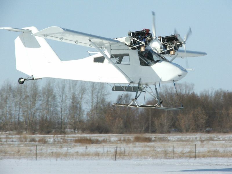

Обсуждаем перевозки бочек, но все дело в том что чудес не бывает и любая загруженная бочка увеличивает посадочную скорость и уменьшает крейсерскую. В итоге получается компромисс который все равно хуже Сессны в крейсере и гораздо хуже Бушплэйна на посадке.
Взлетная скорость загруженного самолета все равно будет не меньше 100 километров, а это означает разбег на взлете около 300 метров и в любом случае обмерзание хвостового оперения при взлете с воды. Крейсер в 150 -170 км в час означает дальность полета меньше 900 километров. Дальность которая по личному опыту в общем недостаточна для северов при наших расстояниях и отсуствии авиационной инфраструктуры. В общем-то мое впечатление, что этот самолет находится на границе между переходом количества в качество. То есть в реальной грузовой, коммерческой эксплуатации (взлетный вес 1450 кг) он не может показать хороших крейсерких характеристик и не обладает действительно коротким взлетом и проходимостью на неподготовленных или подобранных с воздуха площадках. Если и можно такой самолет довести до приемлемого уровня эксплуатации, то это потребует кратное количество средств в сравнении с просто постройкой одного самолета.
