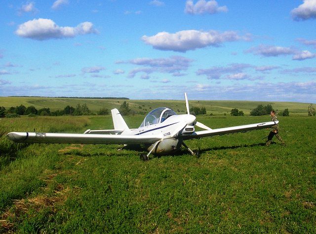

Сан Саныч! Самолет химичит в Камышине. В прошлом сезоне отработал хорошо. Правда один раз с полным баком в пшеницу сел по топливу. Без последствий. Хозяин от самолета в восторге. Звонил и благодарил за крепкий самолет. Я ему врезал в крыло еще один бак на 60л. Так что теперь с перелетами нет проблем.

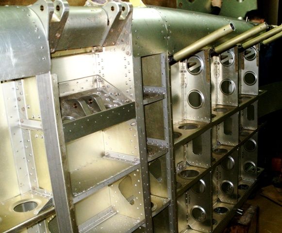

На Парашютном самолете шасси сделано с запасом как на химиках. Мы рассчитываем и проектируем шасси по нормам 1941 года. Они немного завышают нагрузки но зато проверены в тяжелых условиях. По этим нормам узлы навески опор в фюзеляже считаются на большую нагрузку чем опоры. Это сделано чтобы в случае аварийной посадки ломались шасси а не фюзеляж. У нас так и сделано. Рессора не пробьет пол фюзеляжа даже при разрушающей нагрузке. Там мощные фрезерованные детали. Первой сломается рессора.
Что в Камышине знаю. Хозяин тезка.
Но на фото не наш.
У нас фары не было. Молния по борту красная была.
Крепкость самолета ну себя тоже ты сам помог испытать, помнишь?
Тогда Женя Волков и Лукъянов свалились, наверное больше 5 метров было.

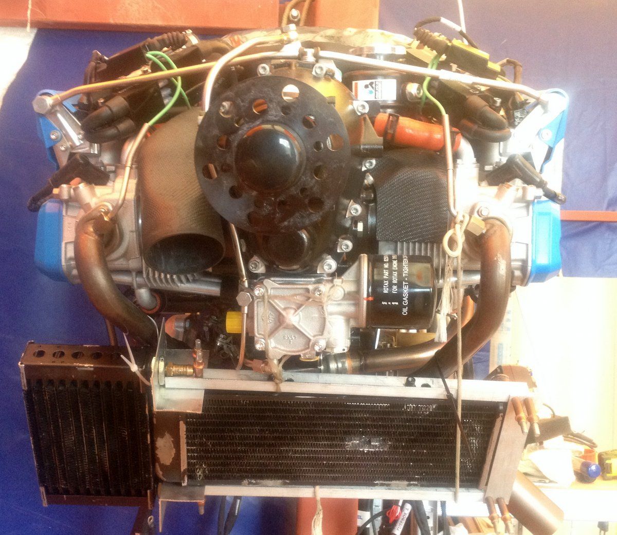

Валентин с интересом слежу за этим и другими вашими проектами и обратил внимание что на ваших самолетах большое внимание уделено правильной организации охлаждения ротаксов.
Хочу попросить совета в этом вопросе, потому что ощутил недостаток охлаждения в жаркое летнее время, конечно я летаю в основном там где снег, но иногда приходится и на юге бывать. Так же планирую установить турбомотор где охлаждению нужно уделить еще большее внимание.
Вот так примерно в первом приближении хочу поставить радиаторы, думаю что ещё к ним нужен туннель, но как его сделать правильно, чтобы не переделывать потом много раз?
    221,9 КБ · Просмотры: 255
Да, в статье все написано еще в 2003 году. Вам нужно обратить внимание на соотношение входящего и выходящего из капота воздуха. За счет нагрева и торможения потока выходящее сечение должно быть в 1,5 раза больше чем входящее. Тогда буде просасываться, иначе поток может запираться в капоте и не идти через радиаторы. Туннель достаточно сделать из тонкой алюмишки. Если за радиатором будет туннель с расширением который экранирует излучение выхлопных труб, то проблем у вас не будет. Мы всегда старались добиться чтобы на стоянке на полном газу мотор работал около 5 минут и не перегревался. На химиках у нас так и сделано.

Валентин!
Не переборщил ли Ты с коэффициентом 1,5, а?
То, что подходит для самолёта для парашютистов не для всех подойдёт. В зимнее время с таким "хайлом" на выходе заморозишь движки на снижении (даже с затенителями на входе под капот).
В американских рекомендациях по этому поводу коэффициент этот ЗАМЕТНО МЕНЬШЕ: не 150%, а всего 110-115%. И ведь летают те же Пайперы и Цессны поршневые с такой малой разницей в проходных сечениях на входе и на выходе вообще без регулируемых створок на входе-выходе...

Желательно регулировку температуры производить изменением выходного сечения - или от привода створок, или, на худой конец, наземной установкой согласно погодным условиям.
Без этого, во всем ожидаемом диапазоне температур воздуха, да, с учетом высоты - стремно.

Движок ТСМ IO-360ES2 (который там устанавливался) имеет очень неудачно расположенный маслорадиатор, установленный в задней части картера за крайним цилиндром по левой стороне. И когда мы отрабатывали систему охлаждения для цилиндров на различные случаи полёта (набор и снижение) частенько ловили проблему шокового переохлаждения цилиндров при одновременном выходе температуры масла за верхний лимит по температуре (на безмоторном снижении) и перегрев цилиндров при одновременном переохлаждении масла в движке (в наборе высоты на режиме максимальной скороподъёмности).
Вот тогда-то и пришлось мне хорошо поизучать американские первоисточники, чтобы хоть как-то решить эту проблему. Большинство наших парней в те времена английский ещё не читали, а только картинки разглядывали. Поэтому и мне пришлось этим делом тоже заниматься, хотя это не мой хлеб был...
Решили проблему установкой "хитромудрой" решётчатой створки на выходе из-под мотогондолы. Створка ковшового типа работала лучше, но у нас она никак не вписывалась в дизайн самолёта: можно было открытой створкой ковшового типа снять скальп у пилота и пассажиров при выходе из кабины. Потому и долго мучились с этим делом. Почти полгода потеряли, пока самолёт нормально залетал...

912 греется как собака на самом деле и для крейсерских полетов на охлаждение можно забить.
Но когда идет работа, надо их охлаждать.
от мотора отводиться 75кВт тепла.
представьте такую тепловую пушку и её диаметр и скорость потока в ней.
Надо понять, главное, что сколько под капот воздуха не загоняй, если плохо отсасываешь работать не будет охлаждение.
Хороший пример самолет у нас с двигателем Джабиру, грелся зараз (8-и цилиндровый), так для того, что бы улучшить охлаждение, уменьшили площадь входного сечения, что бы вообще разница в сечениях была 200% и всё заработало. аэродинамика странная наука..

А Вы с такой системой охлаждения (когда выходное отверстие из-под капота вдвое больше входного) попробуйте пройти один из сертификационных тестов. Суть которого заключается в проверке эффективности этой системы.
Про набор высоты до заявленного потолка (без площадок) на режиме максимальной скороподъёмности я скромно умолчу. Тут ваша система работать БУДЕТ. Уверен...
А вот когда с этой самой высоты и до земли вы на режиме малого газа (опять же без площадок для прогрева двигателя) будете снижаться, то уже на первых сотнях метров потерянной высоты словите шоковое переохлаждение цилиндров.
