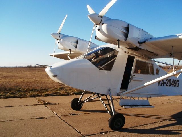

А вот когда с этой самой высоты и до земли вы на режиме малого газа (опять же без площадок для прогрева двигателя) будете снижаться, то уже на первых сотнях метров потерянной высоты словите шоковое переохлаждение цилиндров.
в этом случае у нас на А-33 стоял термостат на воду и шторочка на масло (электро привод из кабины). Блин всё для людей летай не хочу, нет народ берет иностранное барахло и картоночкой на зиму прикрывает  ;D
всё норм, сейчас на 912 ротакс куча разных термостатов найти можно.
на масло тоже термостаты есть.

Получается что если экранировать трубы и глушитель тогда для охлаждения выхлопной системы, даже не совсем охлаждения, а выноса избыточного тепла из под капота, нужно делать специальные каналы? Так то бы хорошо было использовать для этого тот поток что нагрелся уже от радиаторов.
Про туннели хочу еще спросить, есть вариант когда туннель делают перед радиатором, по этому есть какая то статистика?

На химиках такое соотношение работает отлично. На гидросамолетах тоже нужно хорошее охлаждение на режимах руления, очень часто на воде пока рулишь мотор может перегреться. Поэтому мы привыкли делать сначала хорошее охлаждение а потом уже регулировать его створками и термостатом.
На парашютном самолете установлены термостаты. Там мотор не переохладится. А зимой часть входных отверстий закрывается заглушками. Это нормальная практика. Помню, на А-22 делал Сибиряк изящные такие заглушки на входное отверстие радиатора.
Цессна конечно распространенный самолет, но это аэродромный самолет и его системы охлаждения настроены на их вариант эксплуатации когда самолет из ангара выкатился на полосу и полетел. Мы же делаем внедорожники и самолеты для работы, там другие требования. Посмотрите на тех же американских химиках как решено охлаждение и какие там выходные площади. Если самолет летит на скорости 120 и прет столько сколько сам весит да еще клизмы делает, то требования совсем другие чем к крейсерскому полету на скорости 200
Входной туннель имеет даже бОльшее значение, чем выходной - хотя, общим правилом является исключение подсасывания, или оттока воздуха из туннеля - изоляция его от остального пространства. Заборник туннеля может быть существенно меньше по сечению, чем сечение радиатора, но переход должен быть плавным, стремящимся к равномерному, без уступов и иных, провоцирующих срыв, элементов. Соответственно, выходной канал строится аналогично, плавно расширяясь. Регулировка выходом способна обеспечить нормальный температурный режим мотора при всех возможных условиях - в т.ч. и в мороз на малом газу и максимальной скорости - расхода сквозь закрытую сзади трубу не будет.

Владимир Павлович вы говорите что входной туннель более важен, тогда учитывая это можно попробовать сделать только входной затем этот поток пройдет мимо выхлопной системы и заодно вынесет тепло от неё через большое выходное отверстие которое может быть и в три раза больше чем входное. В моем случае это очень легко и просто сделать, точнее говоря оно уже есть и выглядит как большая открытая створка ковшового типа.
Створку также легко сделать и во входном туннеле, или поставить термостаты, в любом случае мне это видится более простой задачей чем обеспечить достаточное охлаждение на режимах высокой мощности. Регулировать поток в любом случае придется и делать это нужно будет в полете, так как приходится летать довольно далеко для такого маленького и медленного самолета, зачастую температуры в месте вылета и месте назначения различаются больше чем на 20 градусов цельсия, не далее как неделю назад вылетал при -2 а прилетел в +23

Все дело в скоростях полета. Режим набора высоты на скорости 120 с полным газом и полной нагрузкой намного тяжелее для двигателей и по нагрузке и по требованиям к охлаждению, чем просто крейсерские полеты, на которые заточена Цессна. Поэтому и подход к компоновке силовой установки другой.
Мы на первом самолете сначала сделали водяной радиатор сбоку, чтобы он не мешал парашютистам, но полетали, даже побросали и поняли что не хватает. Тогда мы просто поставили радиатор внизу поперек потока без канала. Этот вариант оказался нормальным но на пределе. С каналом лучше.

Ну какой же офтоп! Очень интересно знать мнение реального эксплуатанта! Милости просим со своими идеями! На самом деле так все и делают. Делают хороший туннель спереди а потом воздух идет в капот. Но мы пробовали разные варианты. Полный туннель как на Мустанге и других истребителях конечно выигрывает. И регулировка лучше. Можно отдельно регулировать воду и масло и радиатор не греется излучением глушителя. Если все на пределе, то это важно. И зимой легче настроить систему чтобы не переохлаждались цилиндры. А на глушитель нужно делать отдельный поток. Как раз на Ястребе и Капитане было все это реализовано. http://www.aviagamma.ru/su912.html
