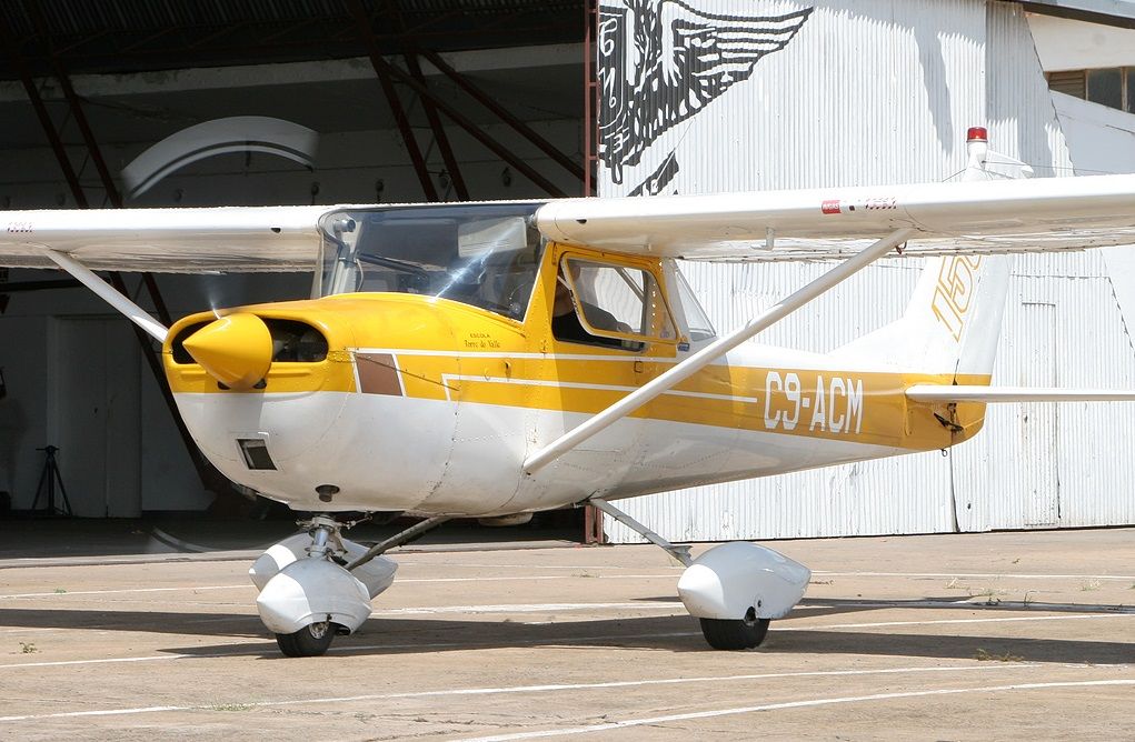

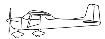

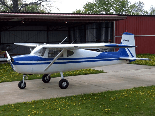

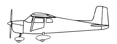

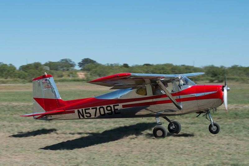

Профиль 1959-1963гг. (фастбэк и прямой хвост)

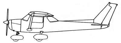

Между 1959 и 1963 годами у самолетов был фюзеляж в стиле фастбэк и прямое вертикальное хвостовое оперение, как у других Cessna той эпохи. Они считаются «классическими» Cessna 150.

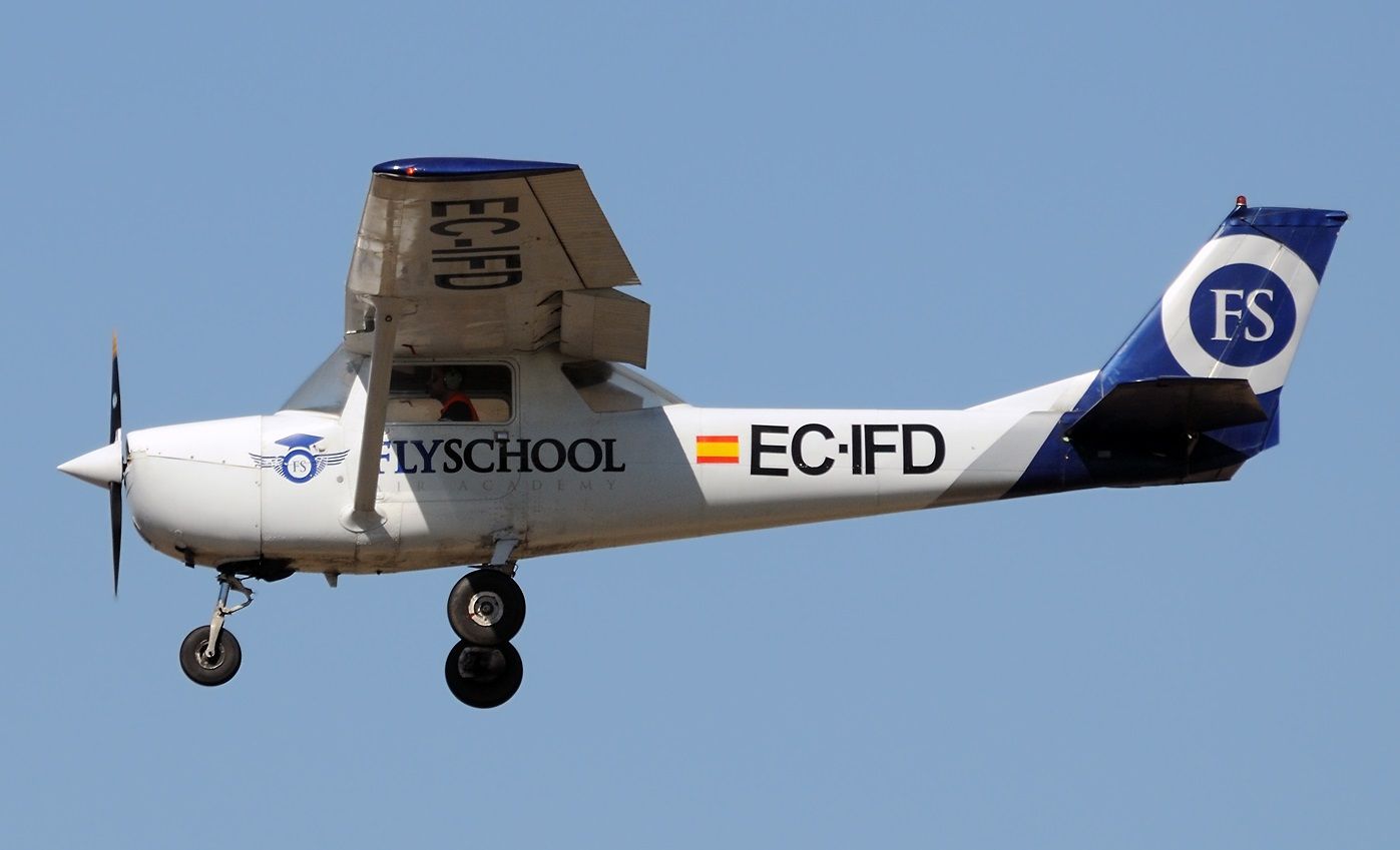

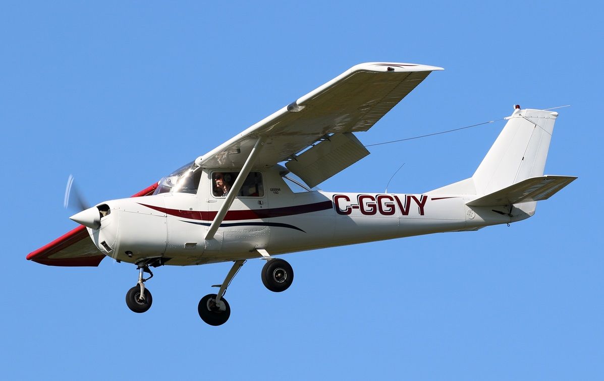

Профиль 1964-1965гг. (прямой хвост и Omnivision)
В 1964 году Cessna представила полукруглое заднее окно как на автомобилях с кузовом седан и назвала его «Omnivision». Самолеты 1964 и 1965 годов имели Omnivision, но ещё сохраняли прямое хвостовое оперение.

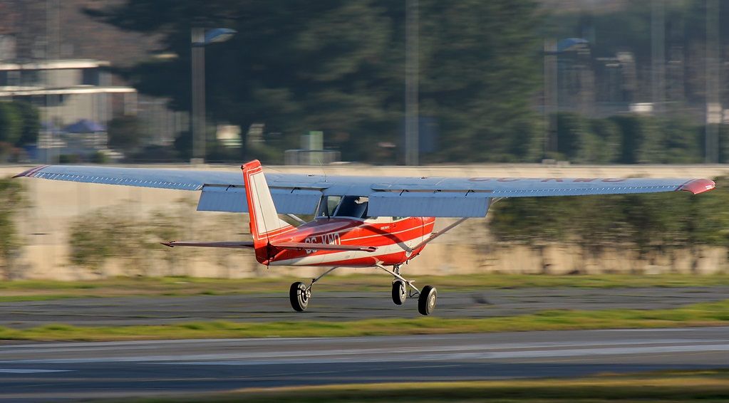

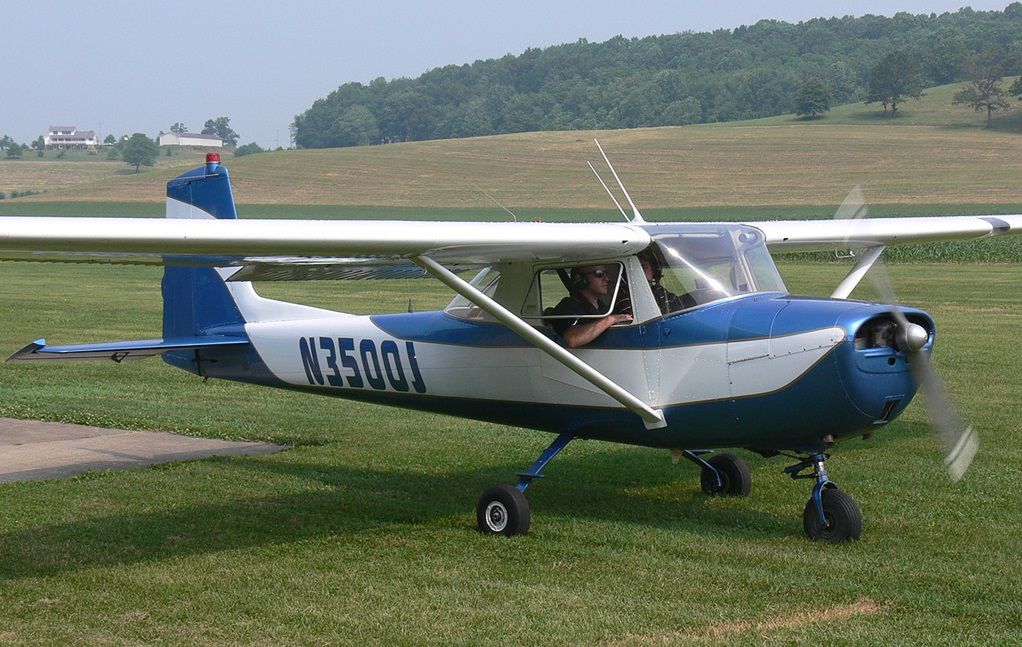

Профиль 1966-1985гг. (наклонный хвост и Omnivision)
В 1966 году компания Cessna изменила конструкцию киля, сделав его стреловидным, что придало самолету вид «быстро стоящего на месте». Также довольно сильно изменился дверной проём. Все Cessna 150 с 1966 года сохранили тот же базовый вид.

1959г. - 150
Серийные номера: с 17001 по 17683
Базовая цена — 6 995 долларов США, средняя цена поставки — 8 795 долларов США.
Cessna представила модель 150 в октябре 1958 года. Это был двухместный, с посадкой пилотов бок о бок, цельнометаллический высокоплан, предназначенный в основном для рынка учебных самолётов. Первоначально модель 150 предлагалась в трех версиях: Standart (с ограниченным набором функций), Trainer (двойное управление, тормоза, посадочная фара, часы, солнцезащитные козырьки, указатель температуры наружного воздуха, прикуриватель, индикатор поворота и скольжения, а также VOR Narco Superhomer) и Commuter (там было все вышеперечисленное плюс вакуумная система и соответственно вакуумный авиагоризонт и гирополукомпас.
Общие особенности всех версий:
1. Трехколесное шасси с носовым колесом.
2. 40-градусные ручные закрылки «Para-Lift» (закрылки Фаулера)
3. Двигатель Continental O-200 A мощностью 100 л.с. Первоначально этот двигатель имел межремонтный ресурс 600 часов, который в последствии был увеличен до 1800 часов.
4. Генератор 14 вольт, 20 ампер.
5. Взлётный вес1500 фунтов.
6. Емкость топливных баков 26 галлонов.
7. Обтекатели колес (опция).

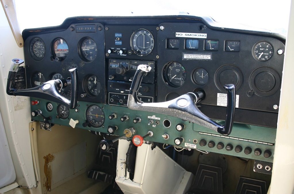

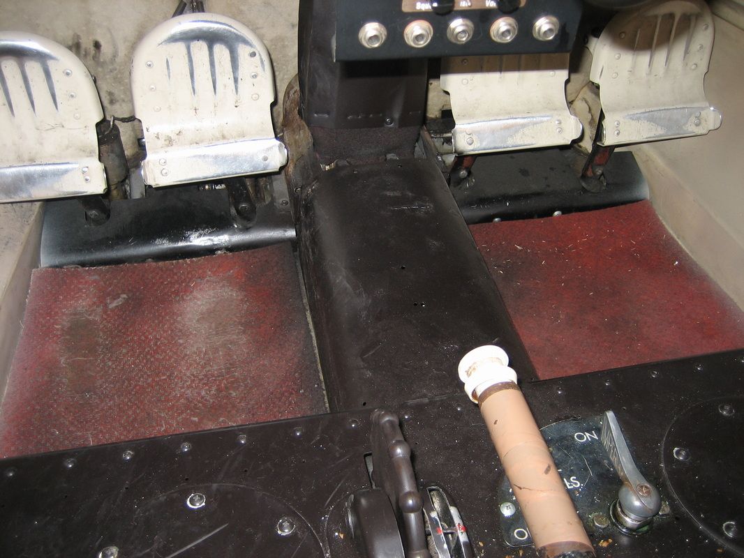

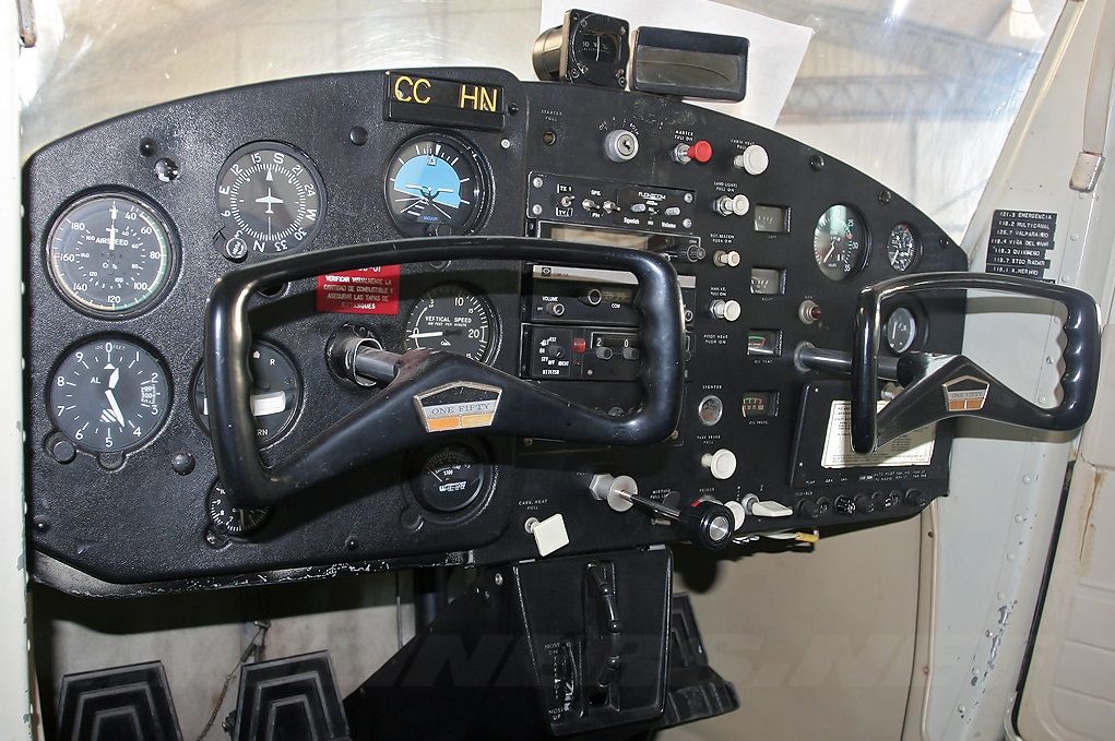

На этом фото хорошо видны особенности арматуры кабины ранних серий - штампованные педали, рукоятка ручного выпуска закрылков, триммер РВ и горизонтальный топливный кран между подушками сиденья.

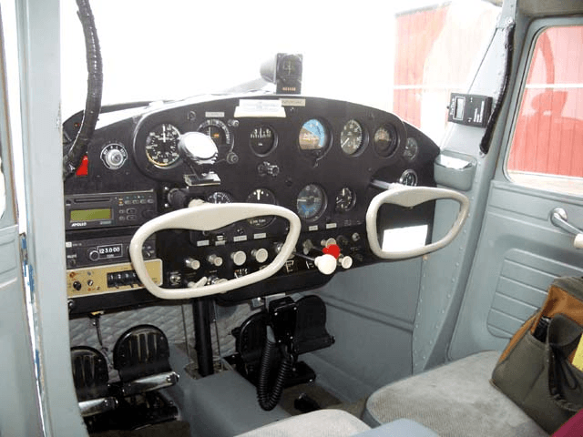

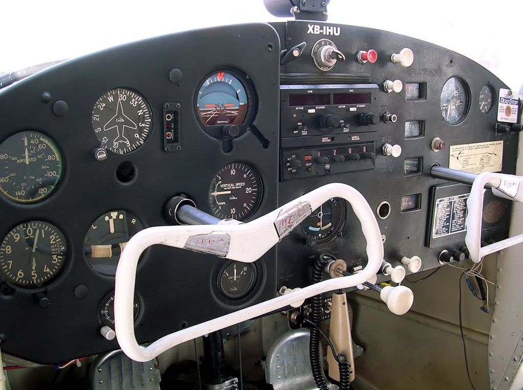

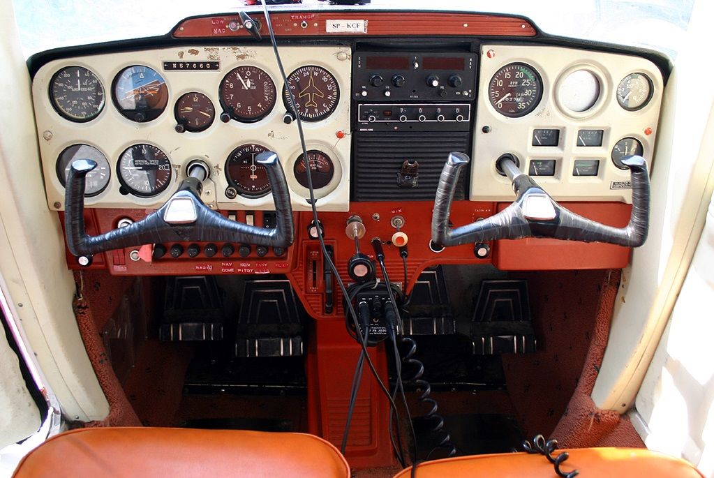

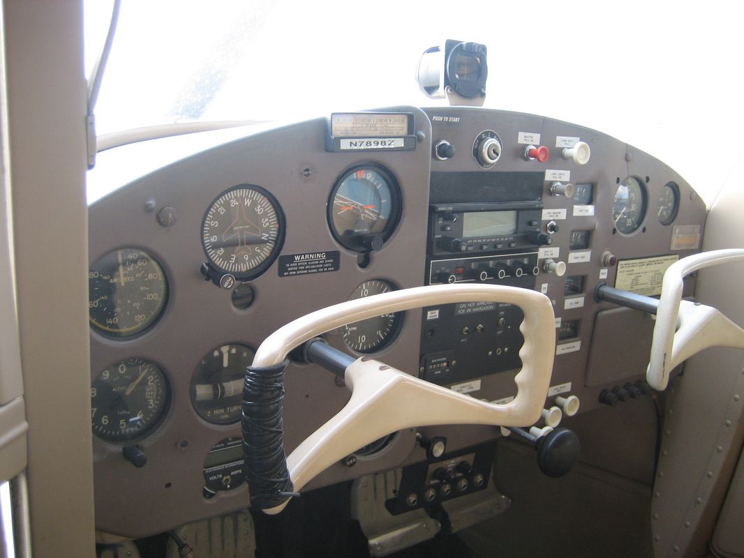

С годами на большинстве летающих самолётов приборное оборудование конечно претерпело значительные изменения, но особенности модели хорошо просматриваются - вверху по центру расположены: вытяжная рукоятка стартера, переключатель магнето и основной выключатель (красный и тоже вытяжной).
Штурвалы приобрели более удобную форму, а рукоятки газа и смеси ещё окрашены в белый. По центру панели освободилось место под радиооборудование.

1964г. - 150D
Серийные номера с 15060088 по 15060772
Базовая цена — 7 824 доллара США, средняя цена поставки — 9 495 долларов США.
Основные изменения:
1. Большое заднее окно Omni-Vision, более тонкая хвостовая часть фюзеляжа.
2. Взлётный вес увеличен до 1600 фунтов, полезная нагрузка выросла примерно на 40 фунтов.
3. Увеличена загрузка багажного отделения с 80 до 120 фунтов.
4. Аккумулятор перемещен из-за сиденья под капот (разместился справа на противопожарной перегородке).
5. Появились аэродинамические балансиры на рулях направления и высоты.
6. Изменена прокладка троса привода закрылка
7. Педали руля направления стали литыми легкосплавными вместо штампованных металлических.
8. Появилась передняя стойка шасси для тяжелых условий эксплуатации (для диска размером 6"). Опция, начинающаяся с серийного номера 15060477 может быть распознана по обращенному вперёд шлиц-шарниру.
9. Выбор цвета салона увеличен с двух до четырех, стало доступно 12 вариантов окраски.

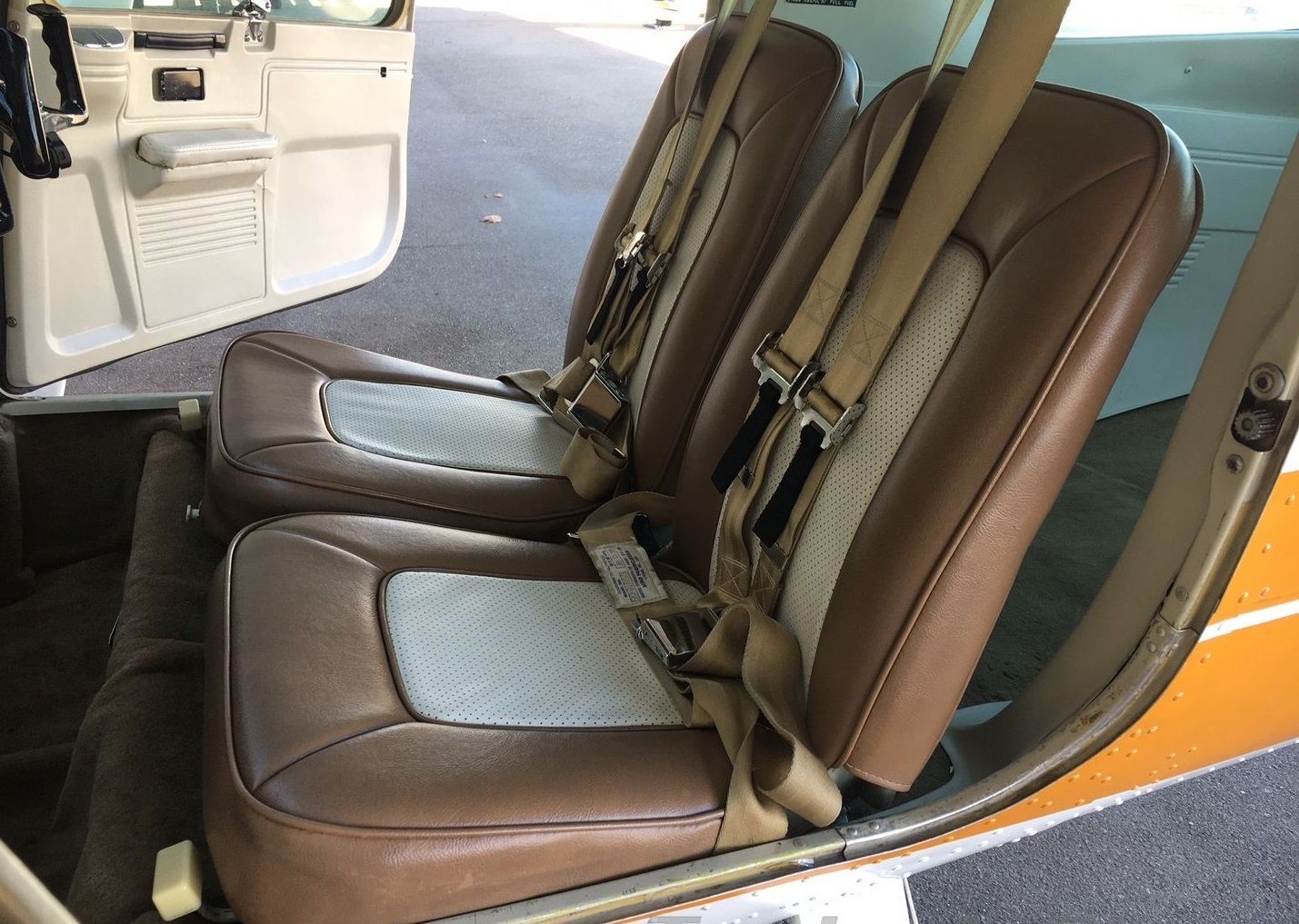

1. Стандартное сиденье диванного типа заменено на отдельные ковшеобразные сиденья.

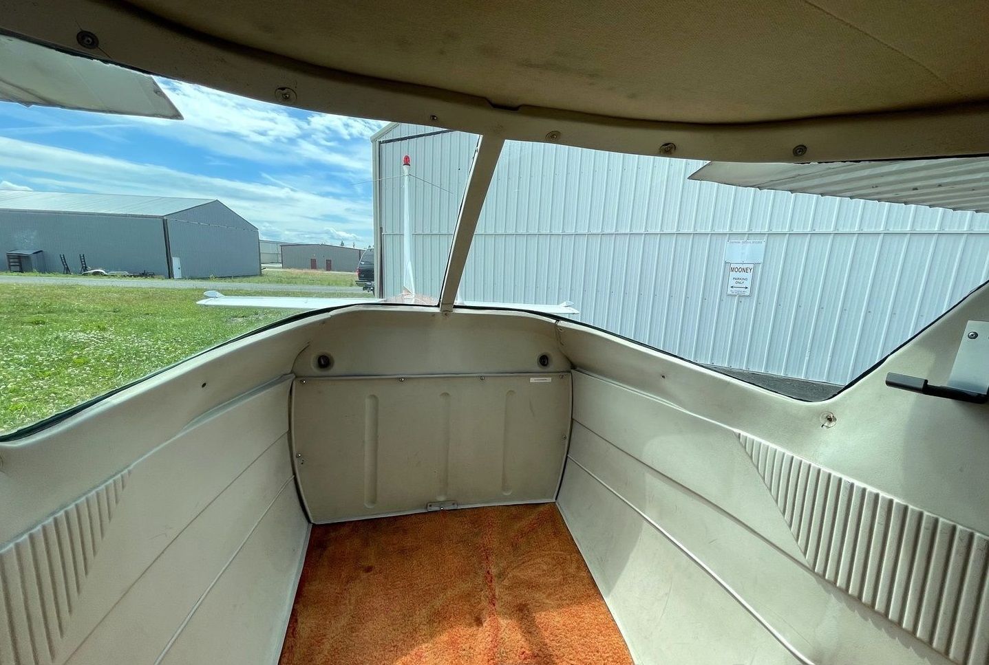

Новая форма фюзеляжа позволила значительно увеличить багажное отделение.

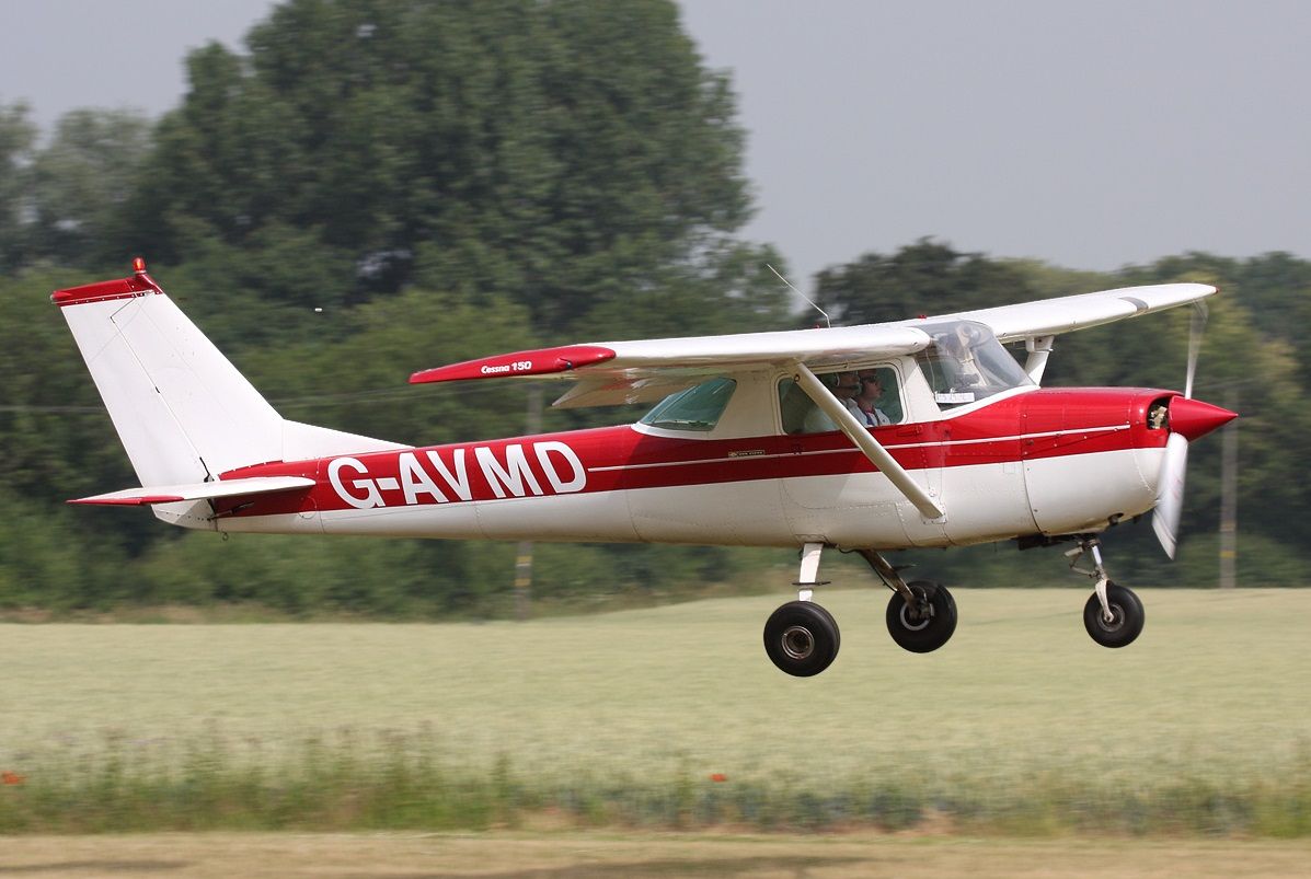

1966г. - 150F
Серийные номера с 15061533 по 15064532
Базовая цена — 6 995 долларов США, средняя цена поставки — 9 275 долларов США.
Основные изменения:
1. Вертикальный стабилизатор получил 35-градусную стреловидность.
2. Двери кабины стали шире и выше, устранен скос нижней кромки двери.
3. Багажное отделение увеличено на 50 процентов (до 24 кубических футов) за счет смещения стенки салона в кормовой части на один шпангоут.
4. Закрылки с ручным управлением заменены на закрылки с электроприводом. Управление закрылками стало производиться нефиксированным тумблером, расположенным посредине в нижней части приборной панели. Индикатор положения закрылков передвигался вперед-назад в прорези в обшивке потолка над левой дверью.
5. Удлинен кок винта.
6. Основные колеса и тормоза размерности 5,00 x 5,0" заменены на Cessna/McCauley 6,00 x 6,0" как стандартный размер.
7. Предупреждение о срыве с помощью пневматического рожка заменено на электрическое (флажок на передней кромке).
8. Корпус топливного фильтра заменен со стеклянного на металлический.
9. Изменена прокладка троса руля направления.
10. Колесо триммера руля высоты перемещено с пола на новую центральную консоль. Изменена прокладка троса триммера руля высоты.
11. Магнето Sliсk заменены на Bendix.
12. Кран отсечки топлива изменен с горизонтального на вертикальный.
13. Ширина колеи шасси увеличена на1,5 дюйма (до 6 футов 6,5 дюймов).
14. Новые моторама и опоры двигателя начиная с заводского номера 15061640.
В этом году начата сборка модели 150 во Франции на аффилированном с Cessna предприятии
Reims Aviation из узлов, доставленных из Уичита, серийные номера начинаются с F150.
Конфигурация панели почти не изменилась, но педали стали литыми, а внизу чуть правее центра появился переключатель электропривода закрылков. Колёсико управления триммером РВ с указателем переехало на центральную консоль.

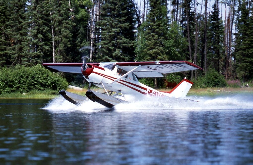

Поплавковый вариант имел лишь слегка увеличенный взлётный вес и минимальную полезную нагрузку. Родной двигатель для такой модификации оказался явно слабоват.

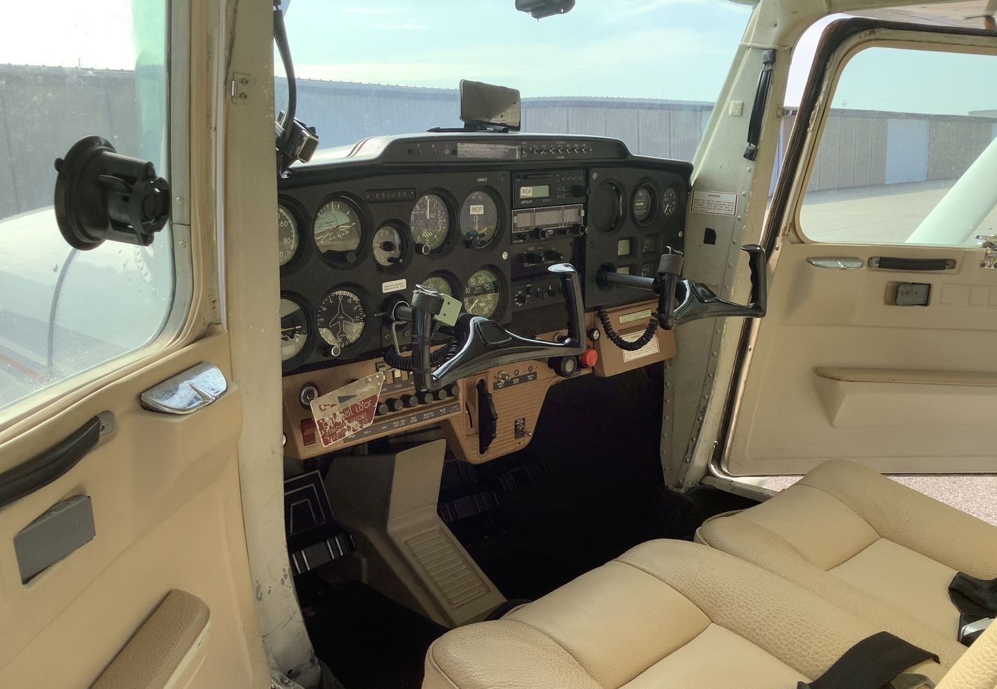

1969г. - 150J
Серийные номера с 15069309 по 15071128
Базовая цена — 7 995 долларов США, средняя цена поставки — 11 390 долларов США.
Основные изменения:
1. Переключатель магнето и выключатель стартера вытяжного типа заменены единым переключателем в виде замка зажигания с ключом.
2. Пилотажные приборы начали располагаться в стандартной конфигурации «Т».
3. Представлены ступени и ручки для помощи при заправке топливом.
4. Вытяжной главный выключатель заменён на переключатель клавишного типа.
Основные изменения в салоне - единый замок стартера/магнето и клавишный главный выключатель прикрыты флажком стопора штурвала для предотвращения взлёта с застопоренными рулями. Колёсико триммера РВ с указателем переехало с центральной консоли на "бороду" приборной панели, а сама консоль сжалась в размере.
Расположение пилотажных приборов приобрело современный вид.
На левой стойке двери хорошо заметна вертикальная прорезь указателя положения закрылков.
Перед подкосом заметна ступенька для доступа к заправочной горловине без стремянки. Если присмотреться, то и накладку на подкосе для второй ноги тоже видно.

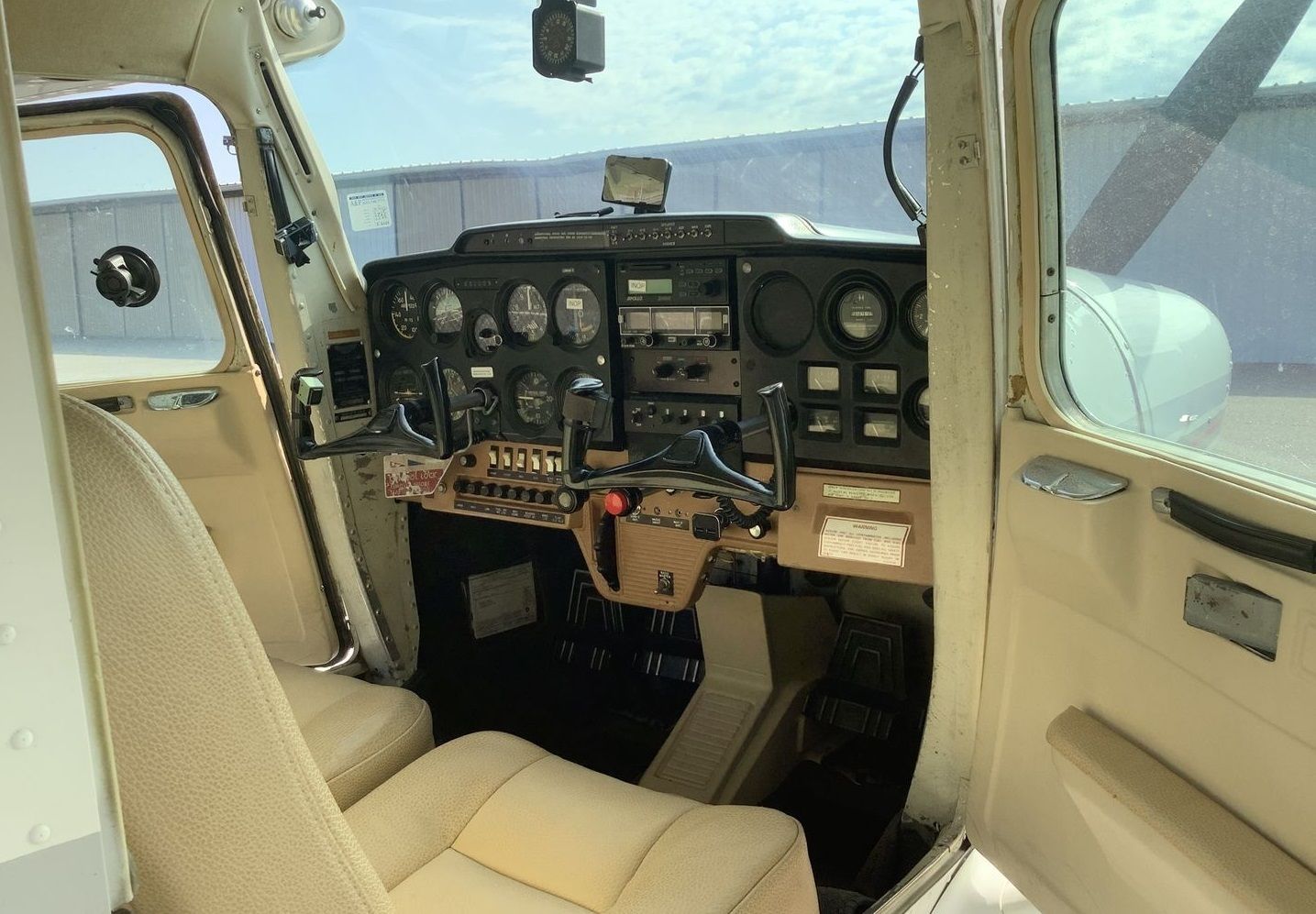

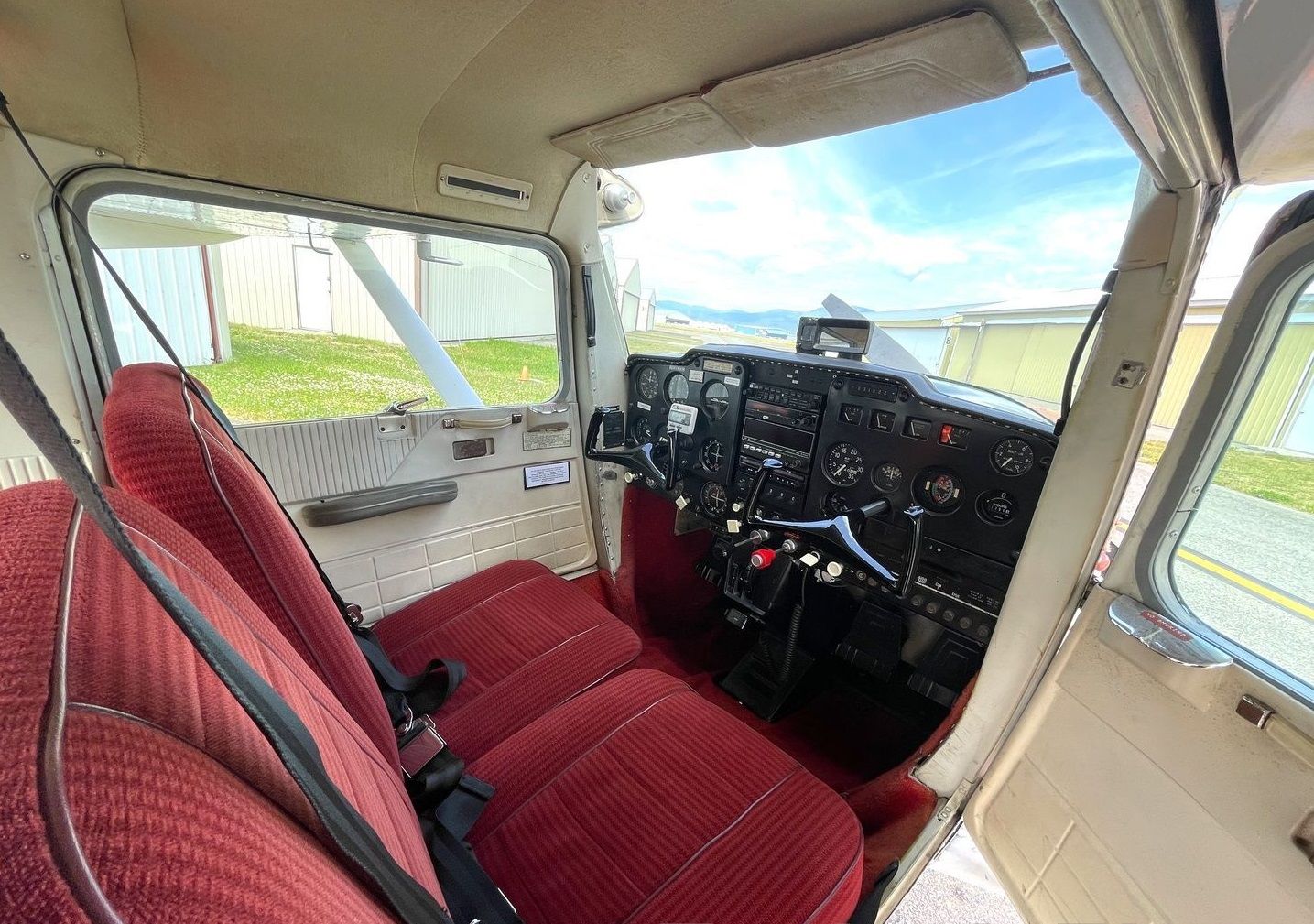

1970г. - 150К/А150К
Серийные номера с 15071129 по 15072003; от A1500001 до A1500226
Базовая цена — 5 350 долларов США, средняя цена поставки — 11 725 долларов США.
Базовая цена «Aerobat» — 10 495 долларов США, средняя цена поставки — 12 685 долларов США.
Основные изменения:
1. Представлена пилотажная версия А150К«Aerobat». Эта версия 150 имела некоторые незначительные структурные улучшения для соответствия пилотажным требованиям по перегрузке +6g/-3g. Также были добавлены плечевые ремни, указатель перегрузки (G-Meter) и двери быстрого сброса. Топливная и масляная система остались стандартными.
2. Конические изогнутые концы крыльев вошли в стандартную комплектацию версии Commuter, опционально для других версий.
3. На руль направления установлена пластина для регулировки на земле.
4. Переработаны сиденья - увеличено пространство для бёдер.
5. Тканевый потолок заменён на формованный пластиковый.
6. Установлен раздельный главный выключатель с отдельными клавишами для аккумулятора и генератора.
7. С серийного номера 15071711 изменён дизайн кока винта.
8. В конце модельного года в цепи маяка был установлен резистор 1,5 Ом 75 Вт, чтобы уменьшить мерцание света и устранить дергание стрелки амперметра.
9. Дополнительные окна в дверях (Skylight) вошли в стандартную комплектацию «Aerobat», опционально для других моделей.

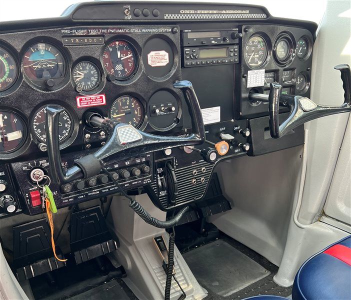

Внешние изменения на стандартной версии практически не видны.
Главный выключатель разделился на 2 клавиши - "Bat" и "Alt" (слева внизу панели)
Сиденья стали удобнее. На версии Aerobat появились плечевые ремни.

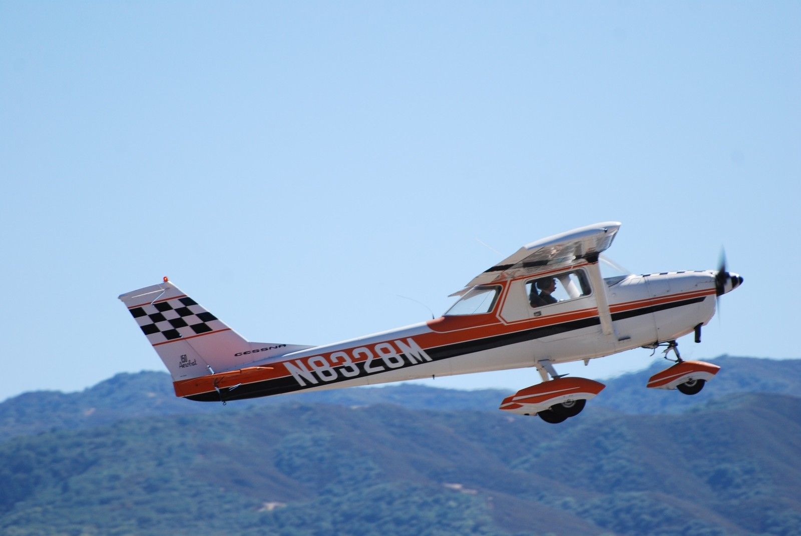

Внешняя отделка в "финишную клеточку" стала фирменной фишкой версии Aerobat. 150K стала первой и последней версией Aerobat с плоскими рессорами и старым капотом.
Между основными приборами в Aerobat притаился маленький указатель перегрузки (акселерометр).

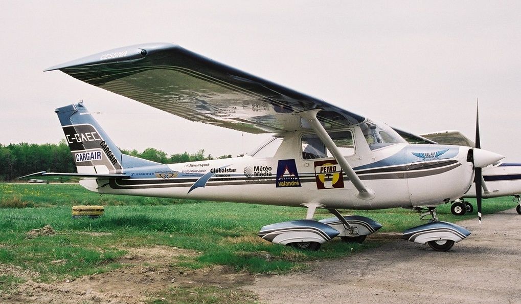

1971г. - 150L/А150L
Серийные номера с 15072004 по 15072628; от A1500227 до A1500276
Базовая цена — 8 895 долларов США, средняя цена поставки — 12 350 долларов США.
Базовая цена «Aerobat» — 10 995 долларов США, средняя цена поставки — 12 830 долларов США.
Основные изменения:
1. Стальные плоские пружины основных шасси заменены на трубчатые, ширина колеи шасси увеличена более чем на фут.
(с 6 футов 6 дюймов до 7 футов 7 дюймов).
2. Удлинитель втулки воздушного винта переместил винт на 3 дюйма вперед для повышения тяговой эффективности и улучшения центровки.

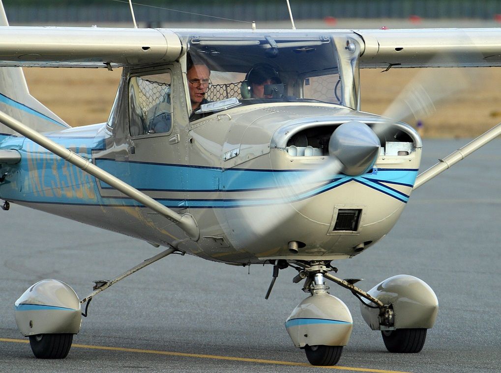

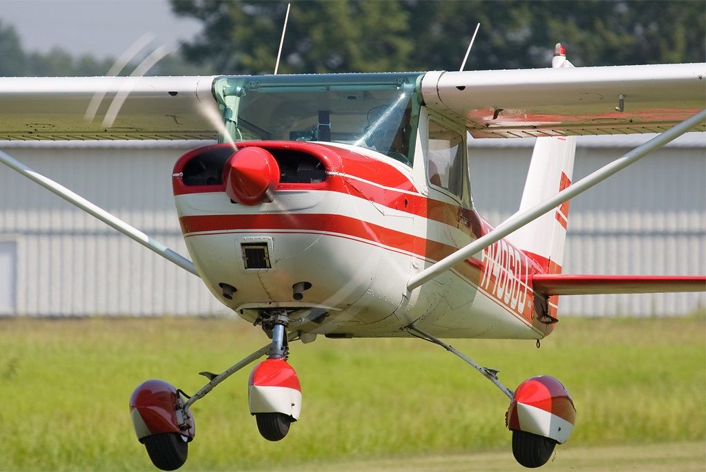

3. Изменена форма носовой части для улучшения аэродинамики.
4. Изменена установка кока винта.
5. Посадочная фара перенесена с крыла на носовой обтекатель.
6. Удлинен гаргрот.
7. Изменена форма колёсных обтекателей.
8. Кнопка включения микрофона (radio) устанавливается на штурвале (опция).
9. Динамик радиостанции перенесен на центральную потолочную консоль.
10. На верхнюю панель добавлено больше отступов.
11. Установлены накладки на нижнюю панель и дверные стойки.
12. Начиная с серийных номеров 15072577 и A1500268 дублированы шарниры руля направления.

1. Колесные обтекатели нового типа с дверцами для обслуживания шин.
