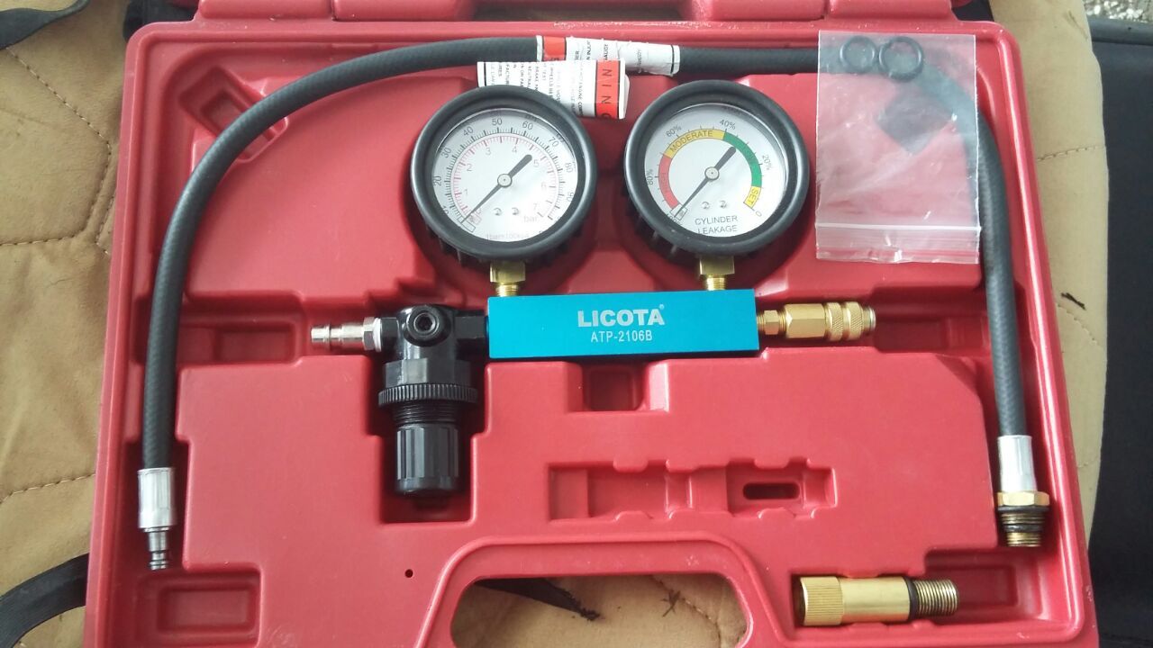

Cessna 172H с двигателем O-300
Lycoming (Service Instruction No.1191A) и Continental (SB03-3) рекомендуют жиклер 0,04 дюйма (1,02 мм)
Этот прибор с таким жиклером - http://www.aircraftspruce.com/catalog/topages/diffpresse3m.php
Для цилиндров диаметром менее 5"(дюймов) используется жиклёр 0,04"(дюйма) диаметром, для цилиндров более 5" используется жиклёр 0,06".
Для замера мы используем обычный бытовой элктрический (220 в) компрессор с рессивером около 10л.
При нормальной ЦПГ Расход воздуха минимален.
Проверяем в верхней мертвой точке и потом опускаем поршень. Тем самым смотрим элипсность в цилиндре.
Вопрос про жиклер встал потому, что для измерений мы используем прибор для авто. Там в комлекте  есть присоединитель под свечу на 18.
На втором манометре шкала не в письках, а в процентах.
Меня все устраиввло. Но хочу процедуру сделать стандартной и с общкпринятыми значениями. Манометр для замены уже приготовлен.  Проверить надо переходное отверстие.
И спор был именно потому, что аппаненты считали что жиклер одинаковый на всех моторах. Я спорил о разном.
Диаметр жиклера автомобильного прибора licota atp-2106b состовляет 1.0 мм.
Я только что разобрал прибор и провел измерения. 🙂

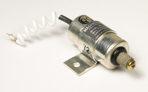

Чем заменить конденсатор, который к магнето крепится (через него выключается магнето S6LN-21). Или где взять оригинальный?

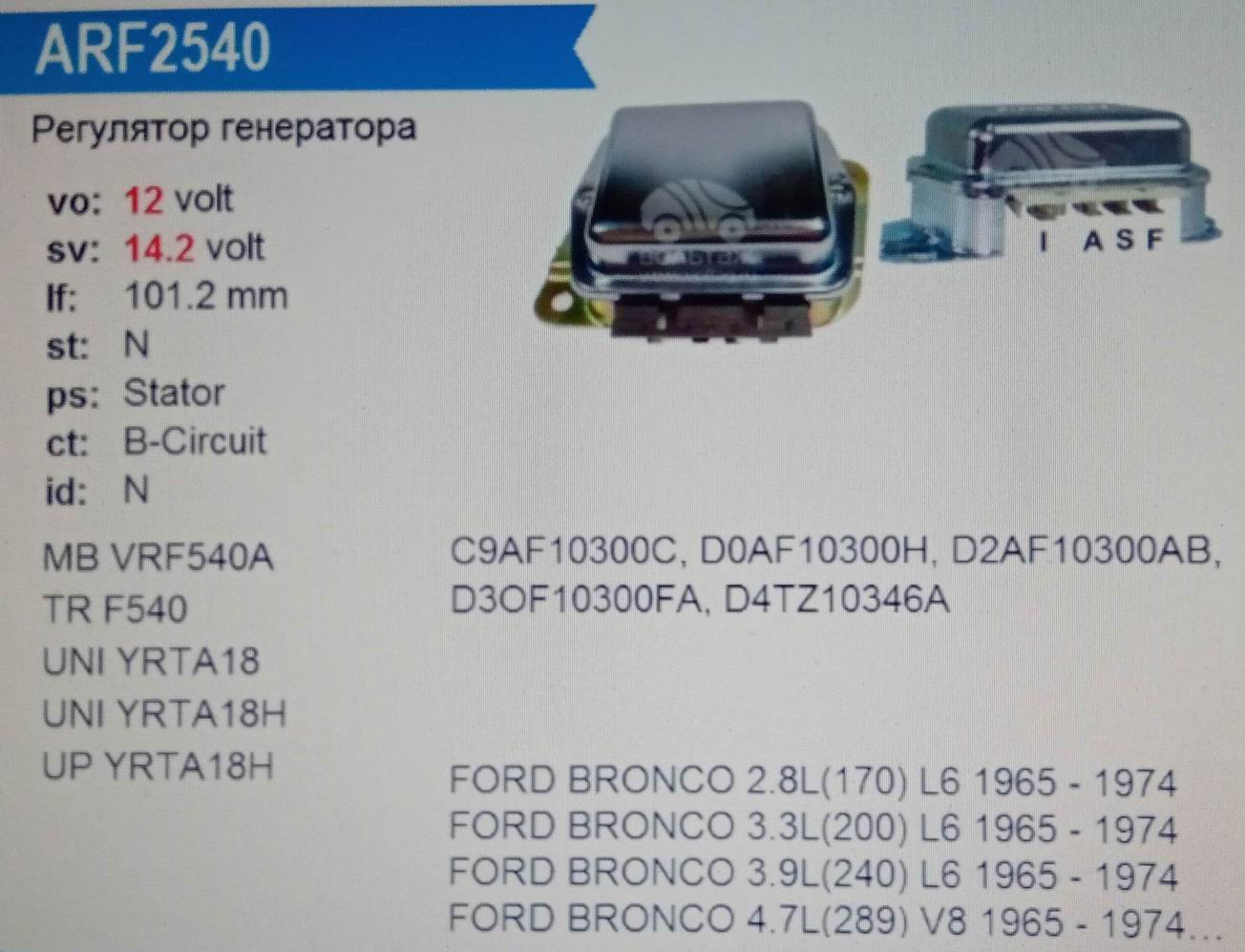

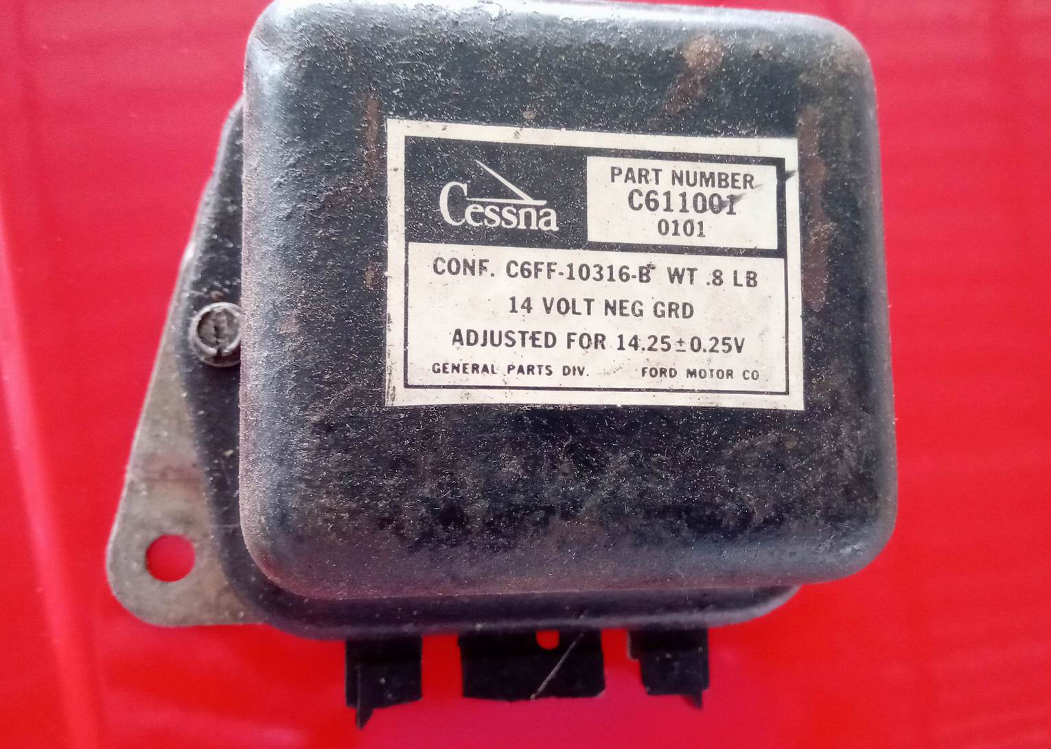

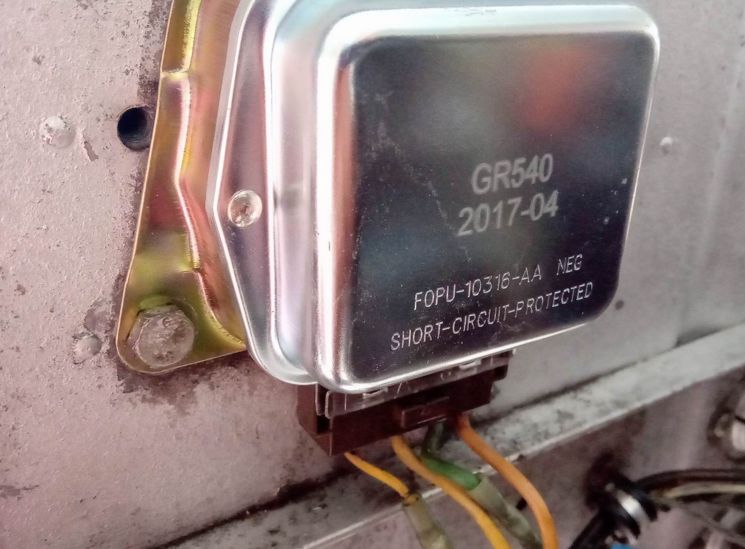

Если кому интересно, на генератор (конти о-300) подходит реле-регулятор от Форд Бронко. В том числе по разъему. Цена электронного реле от 200 рублей. Так же подходит статор генератора (вся задница) от того же авто. Ротор отличается выходным валом. На Бронко под шкив, на контике шестерня.
