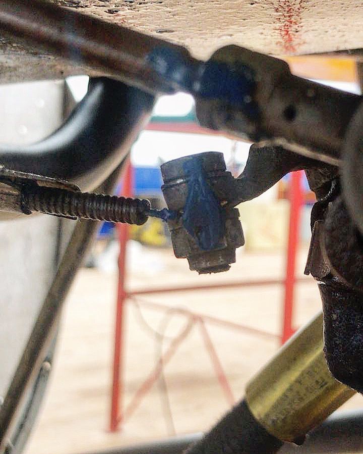

От себя рекомендую просмотреть ко всему прочему очень внимательно систему управления обеднителя карбюратора. Особенно это место (что на фото).
    97,5 КБ · Просмотры: 362
