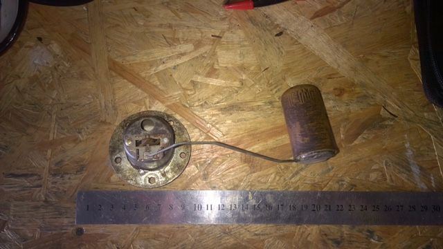

есть ли на этот случай обходная технология?
Рома, выложи фотку датчика. Может кто вспомнит на чём подобный по конструктиву и параметрам установлен чтоб правильно "приколхозить"
Вот он на Шпрусе:
https://www.aircraftspruce.com/pages/ep/fuelsender/cessnaFuelQtyTrans.php
Выглядит, как обычный автомобильный. Наверняка, оттуда и родом.
Свой пофоткаю, когда до аэродрома доберусь.
Удивительно, конечно. За что там такие бабки берут?...
Привет, коллеги!
Прошу помочь мне с вопросом по датчикам уровня топлива на С-172L. Реостаты износились. По хорошему, надо бы поменять датчики. Но 300$ за штуку как-то не хочется.
Может кто подскажет, есть ли на этот случай обходная технология? 🙂

Габариты "слегка" не подходят и питание 24 В.

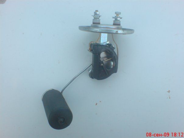

А вот Волговский датчик весьма похож.
1 Шпрус
2 Волга
3 Мой датчик

Причем тут питание. Замерий сопротивление. Главное чтобы прибор потом правдоподобно показывал. А закрепить любой можно, лиш бы в дыру пролез. Поводок любой подрежеш по длинне как у родного.
Думаю человек знает что говорит 😉 🙂

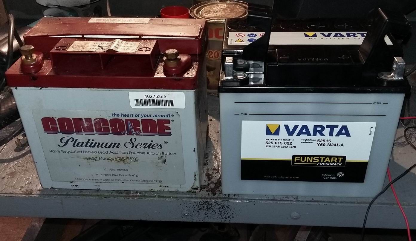

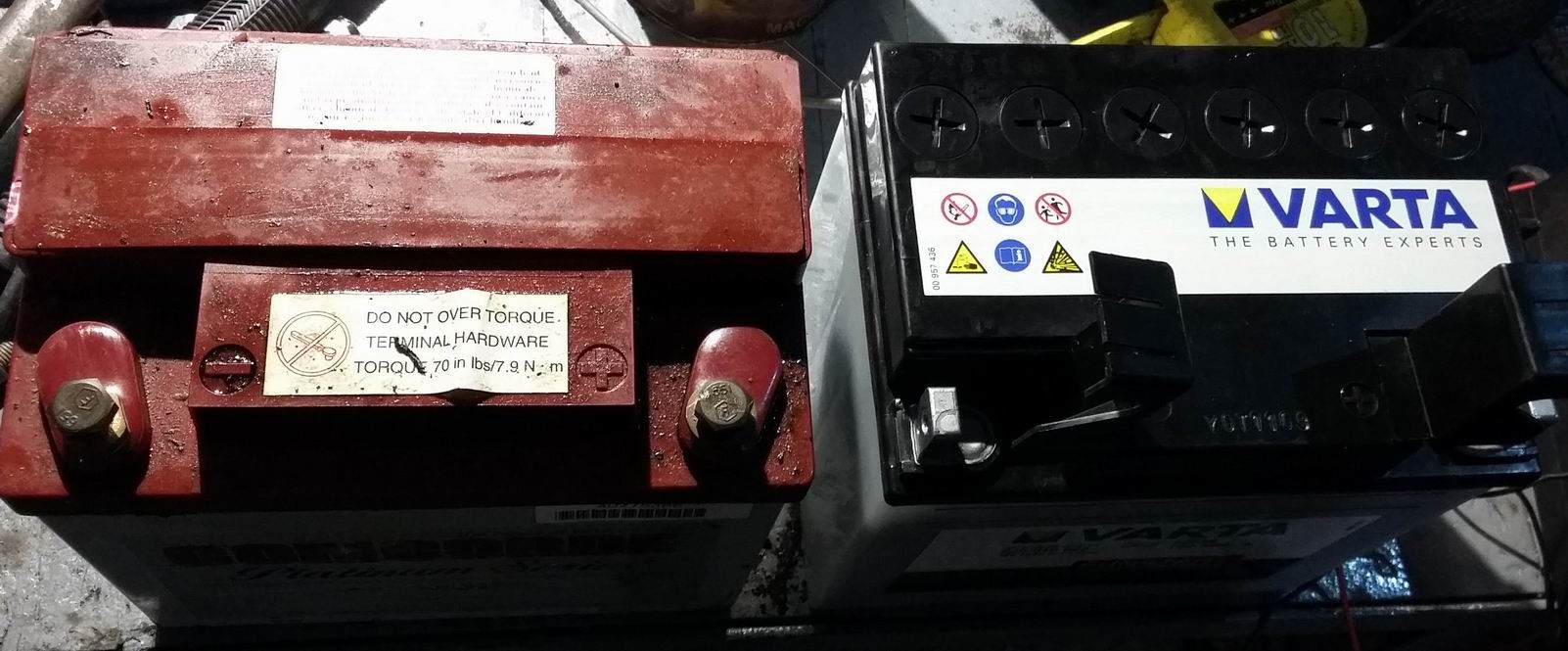

Произвел у себя замену АКБ. По размерам один в один подошла Варта. Крутит как зверь.
http://ekaterinburg.akkmir.ru/catalog/Motorcycle_batteries/Varta_fp_25_ach_52515-y3_525015022/

Хороший аккумулятор. Себе летом тоже поменял, взял немного компактнее - exide agm 12-31
https://www.autoakb.ru/catalogitem/4904/

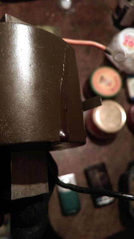

Хочу поделиться опытом эксплуатации 172 с О-300.
В полете немного изменился режим работы двигателя (начал работать слегка не ровно, немного упали обороты). Выяснилось, что где-то через час полета перестает работать контур магнето.
При проверке на земле, перед вылетом, сбросы оборотов по контурам были в норме.
После полетов, при повторном запуске (минут через 20) магнето снова работало как обычно, сбросы оборотов при проверке были в норме.
    42,1 КБ · Просмотры: 281

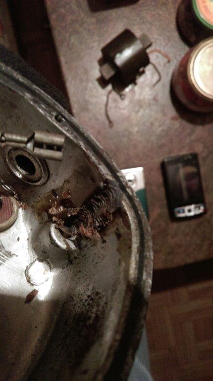

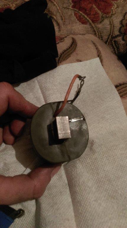

При разборке магнето обнаружена катушка (на фото) со следами разогрева и вытекающего диэлектрика.  Удивительно, что катушка работала нормально примерно час, а потом отрубалась (предполагаю что делала это по причине того, что из за внутреннего замыкания сама себя разогревала).
Примечательно, что из нее вытекло столько диэлектрика, что он застыл в районе нижнего болта, крепящего крышку мангето.
    35,3 КБ · Просмотры: 310
Магнето весьма старое - SLICK 664. Наработка 1350 часов, после оверхола магнето прошло 400 часов и 20 лет календаря.
    43,8 КБ · Просмотры: 303
Для себя сделал вывод, что обслуживать магнето (да и все остальное) нужно в соответствии с календарем и наработкой, указанной производителем.
