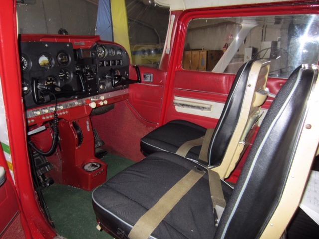

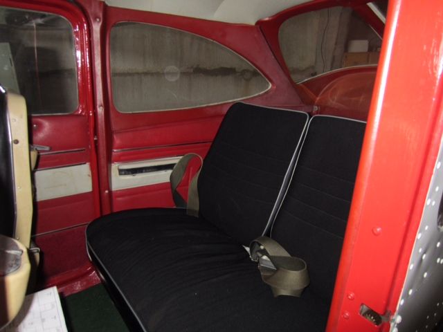

Салон только усталый) Покраска свежая. Пока еще в Литве у Тадеуша вскоре разберут и отправят. :~)
салон дело наживное, гораздо проще чем окраска самолета.

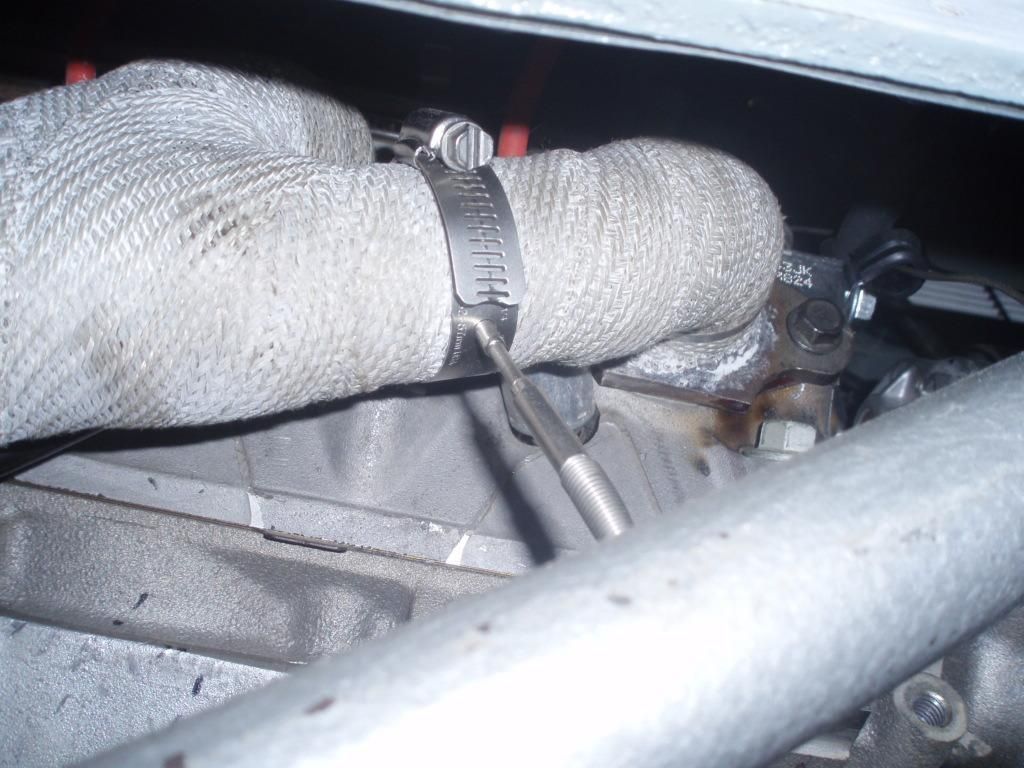

Вашу ветку давно внимательно прочитал. Ваш процесс восстановления это что то) конфетка получилась 🙂 надеюсь моих сил и времени хватит чтобы сделать хотя бы примерно такую :~) Для начала хочу перебрать двиг. поставить t головок и выхлопных газов, такой же как у вас прибор.+ купил 696 garmin хочу в панель втулить 🙂 а потом уже салоном заниматься.
если планируете на авто бензине эксплуатацию
температура выхлопа обязательна
для показание правильных значение выхлопа датчики располагайте на удалении 5+-1см от цилиндра

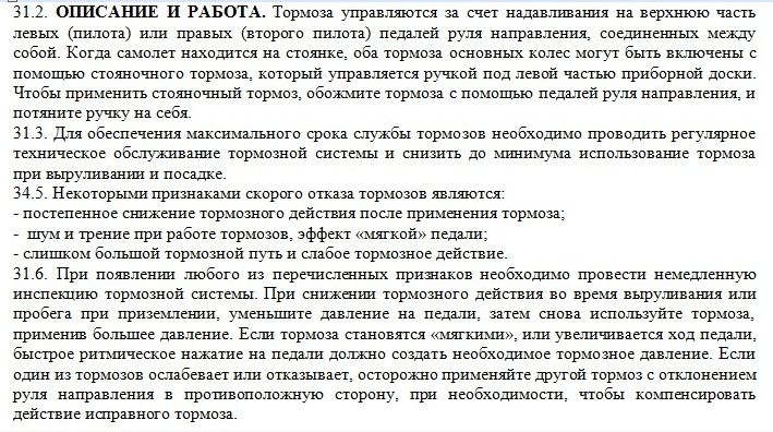

Еще Тадеуш как перегонял к себе самолет сказал "мягкая правая педаль тормоза"- что это могло бы значить? :-[

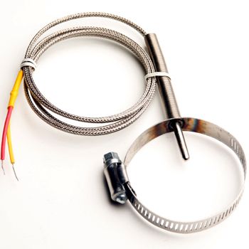

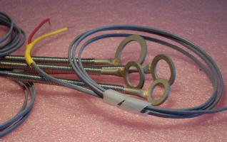

температура головок выхлопа прибор ТС-3 ,
картер потеет не критично, попробуй чуть подтянуть (не перетягивай)!
ремкомплект на стойку все равно понадобится купи сразу.
тормоза прокачать, не по автомобильному типу,
не сверху, а снизу,
проверить состояние колодок если под сомнением купи новые цена 20 дол  🙂
malabar подскажите вы на ТС-3 такие термопары ставили? Уж больно дорогие 🙁
http://www.aircraftspruce.com/catalog/inpages/1105568.php
http://www.aircraftspruce.com/catalog/inpages/1105561.php
