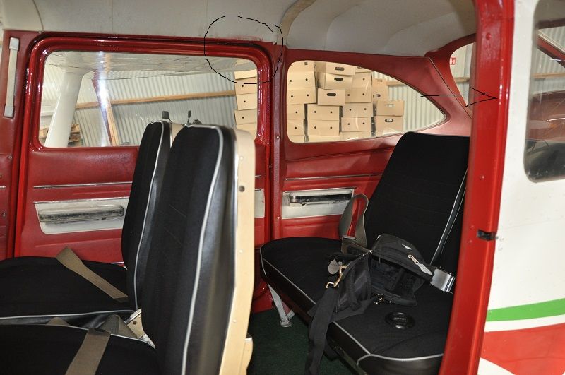

Вопрос друзья. Чем лучше снять старую краску? Хочу салон в беж. переделывать а двери внутри красные ;D , как то не будет смотреться 😉 И еще: пластик салонный  лучше перекрасить либо кожей перетянуть? :-?
смывкой из хоз.магазина. Но я бы оставил часть старого покрытия, пусть будет вместо грунта. Веса много не добавит.
Зашкурить с водой мелкой наждачкой, и поверх покрасить сразу в какой нужно цвет.
После смывки один хрен что то подщищать придется, потом грунтовать. Зачем лишнюю работу делать.
Смывать обязательно если краска отслаиватся начала и нужно удалить окислы. Судя по фото красные двери в плане покраски в хорошем состоянии. Не мудри и не ищи себе лишнюю работу, а направь свою энергию в нужное русло.

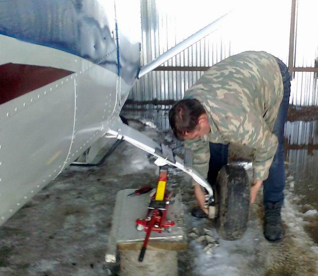

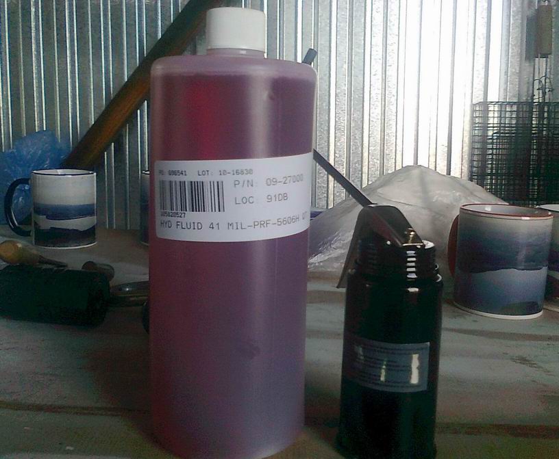

купил после НГ баченок (20 литров)MIL-PRF-5606
Я вот тоже себе купил литровый баченок такой жижки.
Сегодня переобулся из лыж в колеса и закачал тормоза.
Легко и просто.
Скажите еще что за житкость тормозная залита в системе?
Всетаки лей ту, которая должна быть.

Вопрос стоял о том, чтобы изменить цвет интерьера кабины.
По этому я посоветовал не нарушать целостность КАЧЕСТВЕННОЙ покраски, а снять блеск и нанести чисто декаративный слой краски нужного колора.
По этому насчет смывки того, что качественно прилипло к алюминию вопрос очень спорный. Тем более очень много мест, например вокруг заклепок, где трудносмываемые участки, где как правило остается кольцо вокруг шляпки разъеденой смывкой краски. Если все не удалить, то это место качественно не прогрунтуется и обязательно отслоится. А так же, зачем лишний раз воздействовать на метал кислотными грунтовками?
Вобщем сколько людей, столько и мнений.
Запомните навсегда и постарайтесь не отступать от не писанного закона Профессионалов
Сергей, я высказал свое мнение, а Рома пусть сам принимает решение.
Спасибо за советы друзья) Просто судя по фото двери красились кистью и не совсем качественно) Поэтому меняя цвет интерьера хочется чтобы все было идеально 😉 И вопрос по пластику: лучше его перекрасить или обтянуть кожзамом?
