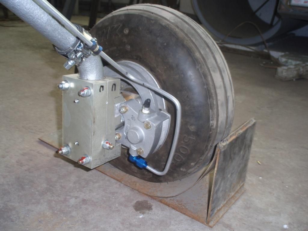

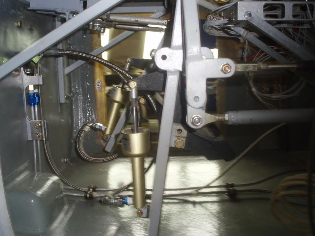

Выберайте. А можно купить и в России обычную автотормозную.. Так я и сделал.
http://www.aircraftspruce.com/categories/aircraft_parts/ap/menus/lg/hydraulic.html
Скажите еще что за житкость тормозная залита в системе?
Да купите хорошую автотормозную. И поменяйте. Только поменяйте, а не добавте
Не факт что ,,самолетным,, резинкам понравится
Автомобильная тормозуха, основа у них разная, амг-10 и аналоги на основе керосина, лучше эксперементировать с дикстроном чем с тормозухой .
Мне в комплекте с приспособой для закачки тормозов пришол со спруса именно ATF DX-3, в любом автомагазине имеется в наличии.
Тормазухой кончите манжеты.
Зачем изобретать велосипед, и ATF даже дешевле тормозухи будет, и он не впитывает в себя воду как тормазуха.

Гидравлическое минеральное масло ГОСТ 6794-75 (АМГ-10)
Это совершенно другой тип  жидкостей, совершенно не совместимых с DOT, однако достаточно распространённых в гидравлических системах авиационной техники, наземной, морской транспорт  и почти не распространён среди автомобилей.
Прежде всего, если тормозная система рассчитана на использование в качестве тормозной жидкости либо DOT, либо минерального масла, то заменять одно другим категорические нельзя!
Уплотнители и компоненты на резиновой основе, применяемые для гидросистем на DOT не совместимы для использованием с минеральным маслом и скорее всего масло очень быстро разрушит герметичность тормозной системы. Аналогично и маслостойкие уплотнения и компоненты тормозных систем работающих на минеральном гидравлическом масле не рассчитаны на агрессивные по химическому составу жидкости DOT.
впрочем ваш самолет, вам и летать, так что выбор за вами  что вы хотите то и вливайте  :~)
