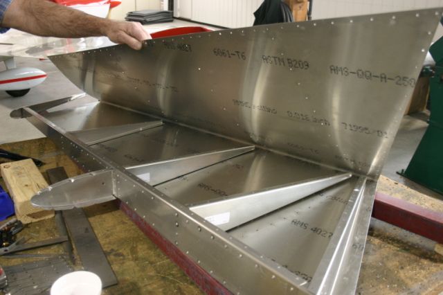

Для сравнения "родные" Зодиаковские детали [highlight]каждая[/highlight] проштампована знаком 6061 либо 2024 (либо что там у  них бывает еще из этого ряда сплавов установленных спецификациями)
