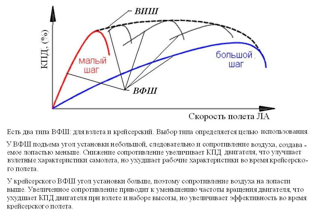

Принято считать шагом винта шаг сечения 0.75R, но повторяю - постоянство шага по сечениям вовсе необязательно. Есть винты с  так называемой переменной (или нелинейной, я точную терминологию не помню) круткой, у которых ШАГ может уменьшаться или увеличиваться от центра к периферии.
Я и читал про это, и сталкивался практически, как-то захотел померить шаг у купленного парамоторного винта, так вот на разных сечениях шаг был разный, причем заметно разный, несоответствие было на порядок выше точности измерений.
Да что говорить, у любого переставного винта или  ВИШа, если и есть постоянство шага по сечениям, то только в каком-то одном положении, стоит повернуть угол установки лопасти, как это  постоянство неизбежно нарушается.
И более того, может быть на кончиках в ноль! И сходя из логики ТС не вкручиваться в твердое тело, а полировать поверхность ;)
О том и речь, что ВИШ по определению имеет только 1 и единственный угол с максимальным кпд (и не факт, что для этого мотора подойдет), отсюда и расказы о том, что по 5 винтов перебирают в поисках лучшего результата,
а фактически добиваются лишь лучшего из 5 представленных образцов ;)

А совсем не обязательно покупать другой винт, у существующего винта в правильных мастерских могут поменять шаг. У нас в планерном клубе на Цессне 170 это делали, чтобы карабкалась лучше. Другое дело, что таких мастерских в России уже наверное не найти.
Тем более, что очень часто винты имеют переменный шаг вдоль радиуса.У него,к стати именно такой винт. Поэтому и "вычислить шаг" не так-то просто.
Так ведь у всех винтов он меняется (уменьшается) к концу лопасти и поэтому под шагом винта понимается его значение на 0,75 радиуса.
А скорость изменения? А линейное или не линейное изменение? ;)
