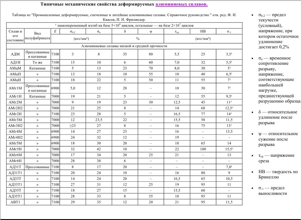

Вас понял. Скажу конкретнее. Мне нужен параметр σ-1
Предел выносливости (σ-1) АД31Т1 - 80-90ГПа, в зависимости от толщины и формы
Для сравнения, предел выносливости (σ-1) Д16Т - 105-130ГПа, в зависимости от толщины и формы

...наверно мегапаскалей?

На практике- предел текучести ощущается как значительно более низкий. В разы. По вашей цифре 350/150= 2,3 раза. Подтверждаю что не меньше.
Лично проведенный замер предела текучести на образцах бокса АД31Т1 40х20х2 и 30х15х1.5 показал примерно одинаковые результаты - около 20 кГ/мм^2.
Однако, большинство хреновато представляет себе, что при определении потребного сечения силового элемента из профиля, практически, никогда не используется ни предел прочности (сигма В), ни предел текучести (сигма 0.2), а предел устойчивости (сигма критическая), в формуле для расчета которого актуален лишь модуль упругости, примерно одинаковый для всех алюминиевых сплавов. Предел прочности и текучести может быть достигнут в кронштейне, узле навески, или в иной корпусной детали.
Благодарю всех, кто откликнулся на мою просьбу. Эта информация очень ценна.
Глядя на таблицу, я вспомнил, как в некотором прошлом мы делали воздухозаборники для VW-1835 воздушного охлаждения из листа АМцМ (в табл. третий сверху). Охлаждение было эффективным, но металл быстро покрывался трещинами. Это было удивительно, т.к. АМцМ в высшей степени пластичен. Как видим, его предел выносливости крайне низок. Не любит он вибраций, не любит.
Судя по таблице -этого не скажешь. Почти те же цифры, что и для статического нагружения. Знакомые вертолётчики (конструкторы) поведали мне, про общее правило-чем больше относительное удлинения материала при разрыве, тем лучше он держит циклические нагрузки.
