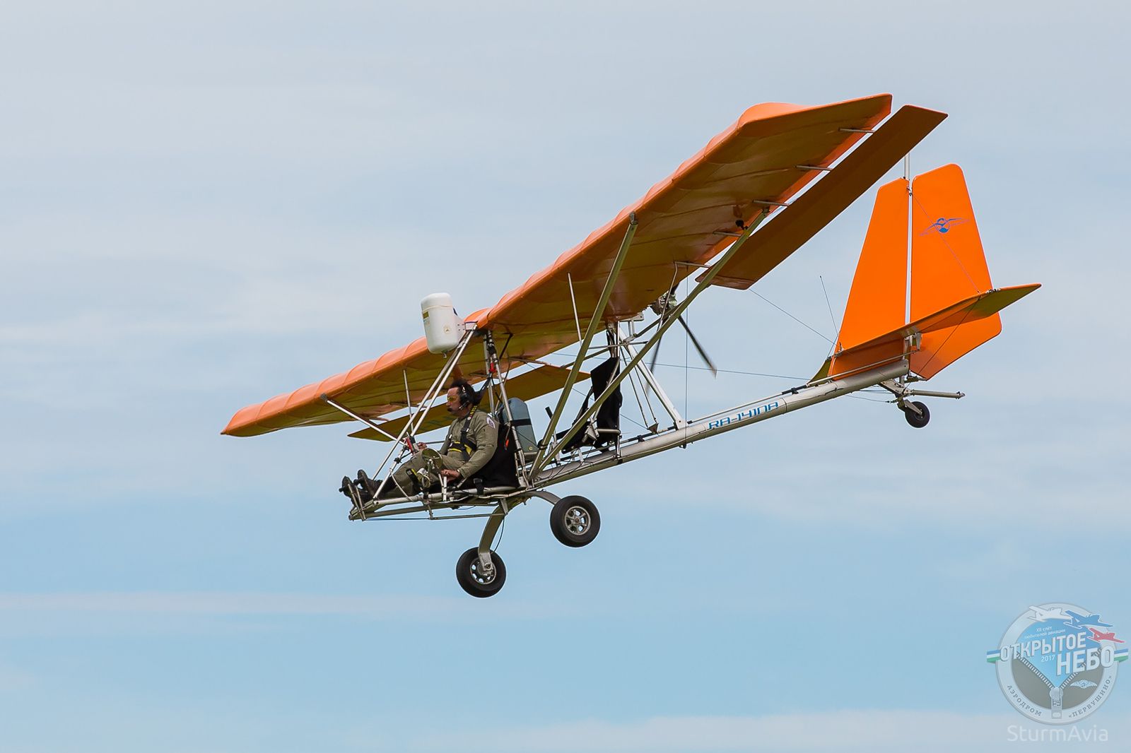

Вроде уверены, что могут считать и, что можно рассчитать и в тоже время не когда не положат голову на плаху. Читаю просто упиваюсь красноречием, предел текучести, потеря устойчивости, коэффициент..... а вопрос простой, так какой уголок можно установить на замену?  Возьмите этот узел да и посчитайте и дайте товарищу вразумительный ответ. 😉 Вопрос был чем хуже АД31 от АМГ. Да не чем просто применять его нужно там где он будет соответствовать. Металл прекрасный я недавно с него делал подкосы. Варится деформируется куётся отлично. В некоторых случаях Д16Т опасней так как допускает не более одной остаточной деформации при возвращении уже трещина АД 31 один можно загнуть и вернуть обратно и он ещё послужит. И так напрашивается ответ как использовать АД 31 всё просто там где это можно. Самый простой способ это нагрузить.

🙂 Желание с язвить? А вас не удивляет тот факт что самолёты ЕР летают уже более 10 лет. Претерпевали приличные перегрузки такие как при посадке отлетало шасси. И после этого на следующий день после устранения повреждений снова становились в строй.
И не смешите меня знать величину нагрузок это задача ученика 5го класса двоечника.  😉 Простая тригонометрия раскладка векторов. И расчёт усилий. Только я больше доверяю испытаниям.
Нет это не специально просто при гонке двигателя не успел убрать газ. Точнее педаль электронная хотел добавить обороты холостого хода а двигатель взревел я и мама крикнуть не успел.
    103,5 КБ · Просмотры: 473
А вот так выглядело крыло после того как в нём миксером поработал винт. И крыло за неделю было восстановлено.
Это всё про них, про мои хреновые самолёты. Вам с расчётами такого не снилось.
    121,7 КБ · Просмотры: 449
Мотор, вот что вытягивает )
Будьте скромнее. Рассуждать нужно имея знания. На этом самолёте установлен двигатель Субару.  Скажете ну понятно я так и сказал..... Ан нет ошибочка. От этого Субару используется всего лишь половина мощности. Так как двигатель без редуктора и обороты всего 2800. И так для математиков. Расчёт простой тяга 160-180кг. Делим на 2,5 это коэффициент преобразования тяги в мощность. Я его так назвал. Получаем 64-72 лс.  И работала эта машина в двухместном варианте. И таскала за собой планер. Если интересно загляните в Ютуб.
