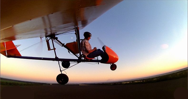

Чем хуже труба Ад31Т1 в строительстве СЛА которая есть везде от редкой Амг5.
Androgun
Обычно это Д16Т, многие ставили балки склепанные/скрученные/ из листа в стапеле.Очень нагруженная часть подобных машин АД31 очень мягкий материал.
Мягкий материал - это как, в Вашем понимании? Зачем Вы Androgun (а) вводите в заблуждение!!!
Цифры, которыми Androgun может воспользоваться:
Е (коэффициент упругости) АД31Т1 - 71 ГПа, Д16Т - 72 ГПа;
Врем. сопр. АД31Т1 - 200 МПа, Д16Т - 440 МПа;
Предел текучести АД31Т1 - 150МПа, Д16Т - 350 МПа.
Труба 100х4 - перебор для аппарата до 115кг, особенно, если она чем-то закрыта (стержень от опоры крыла)

А какой размер тогда рассматривать? На фотке визуально не меньше 100, но это только визуально, конечно) Вообще, я посматриваю на профильную трубу, а не на круглую.
Пляшите от этого самолета , у Петра получилось.
Там двухместный аппарат. Для одноместного на 115 можно меньше. Если не хотите считать с нуля, посмотрите по аналогам из Д16Т. Цифры для расчётов я привел выше.

Вот зачем, говорить о том чего не знаешЬ и чего не делал? Материал имет определенные свойства .А умение их использовать и определяется вашей компетенцией, как конструктора. Предел текучести ад31 заявлен 21 кгс\ мм* и это соответствует действительности. Я проверял Крыло из поливной трубы + WV = парасоль или-?
стр21. И если например труба работает на сжатие то предел устойчивости наступает горазда раньше предела текучести и здесь нет ни какой разницы АД31 или Д16 и так далее.
