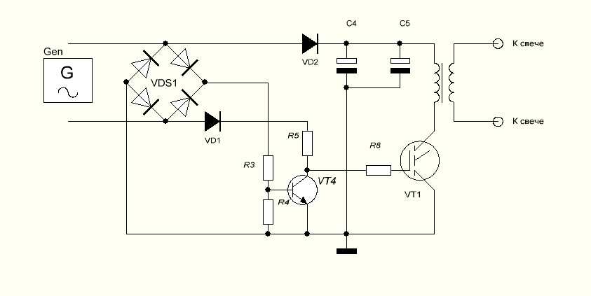

Нужен совет.
Есть вот такой вариант. Устойчивая в работе и чрезвычайно простая схема, надеюсь, что именно поэтому очень надёжная.
Длительность импульса, который выдает транзистор, пропорциональна оборотам. Это означает, что положение искры по углу не будет зависеть от оборотов двигателя. Т.е. если мы выставим опережение 17 градусов, то эти же 17 градусов будут и на 200 оборотах и на 10000.
Кроме этого появляется возможность очень легко решить проблему работы при повышенных значениях питающего напряжения.
Есть ещё не очень важные плюсы, о которых в другой раз.

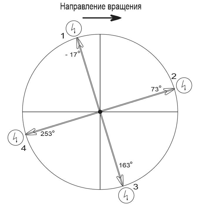

Но есть одна особенность. Блок за один оборот выдает не две искры, а четыре.
Это означает, что при опережении 17 градусов за один оборот искра будет проскакивать на углах  -17 гр., 73 гр., 163 гр. и 253 гр.
Будет ли возможна нормальная работа двигателя?

Это словами не объяснить Может завестись в обратную сторону и при этом по обрывать руки или угробить стартер.
Хотелось бы получить более обстоятельный ответ, иначе приходится ломать мозги.
В обратную сторону двигатель дать вспышку наверное может, но точно так же как с заводским блоком зажигания. При обратном вращении искра (положение 1) опоздает на 20 гр. от ВМТ. С такой установкой угла зажигания двигатель работать не должен.
Искра, когда вал будет в положениях 2 и 3, влиять ни на что не должна, т.к. в одном случае это будет выхлоп и смесь уже сгорела, а в другом НМТ - проверено в заводском исполнении.
А вот четвёртое положение, там где угол 253 градуса, вызывает вопрос. В этот момент завершена продувка. Т.е. смесь фактически приготовлена, только нет сжатия и открыто выпускное окно.
Конечно при атмосферном давлении смесь от искры едва ли вспыхнет, -  мала температура. Но у РМЗ-500 бывают чихи в карбюратор при запуске, и это смущает.
Пчеловод
Как я понимаю - наматывается вторая зарядная катушка на противоположных стержнях,ставятся два блока #333,и два коммутатора от авто и получаем два независимых контура? Или что-то не так?
Поправляю:  Наматывается вторая зарядная катушка на противоположных стержнях, ставятся два блока #333,  одна катушка зажигания от Калины (сдвоенная), и получаем два независимых контура.
архимед
Звиняюсь  но как грится мои пять капеек. В дебрях электроники на понимэ, но по опыту  долгого общения с разными 2т... Вообще то предпочтительней вариант когда одна искра в один такт сжатия. То что сейчас сплошь и рядом  она внизу и вверху это не забота о нас с вами а просто так проще(тафталогия) производителям. Прямого вреда от искры в раёне НМТ нет но Бывает при стечении некоторых обстоятельств ес вспышка не произошла в  ВМТ то бывает иногда такой как бы сказать бульк или пых после которого сальники вылетают из гнёзд и как разновидность все же бывает фронт пламени  из НМТчерез продувочные в выхлоп и далее в глушаке бах, ес перед этим был пропуск и не один , там тоже горючка уже присутствует. Все это имею в виду при заводке  а не на работающем. Это чисто из практики не теория
