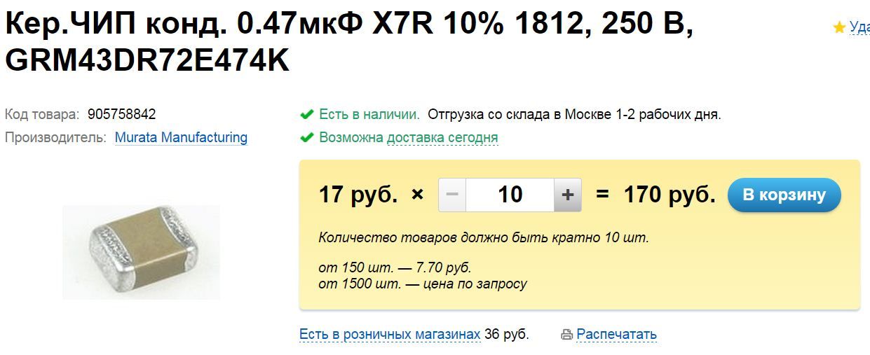

подбираю детальки на этом сайте.
вот кажется что дороговатоо!
но зато наминал всевозможный.
может кто имел дело с этим сайтом, какие пожелания и отзывы... :-/
Сейчас китайцы много чего интересного продают в разы дешевле. Есть даже с бесплатной доставкой, но заказы нужны не на штуки а хотя бы на сотни. И ждать долго.
У нас в розницу в магазинах чуть дороже чем у "Чип и Дип", но в магазине взял и сразу припаял. А под заказ у меня меньше двух недель не получалось. Как правило, пока приходил заказ, я уже решал проблему каким-либо иным способом.
А вообще, если есть начальный элемент недоверия можно попробовать договориться на оплату наложным платежом. Обычно соглашаются. Но" Чип и Дип" крупная компания и торгуют не только через интернет. У них большая сеть магазинов и, мне кажется обманывать они не будут.
Эгоист
Я собираю "Автожир"
Да-да всё верно!
Из написанного вами понимаю что на сайте у них вы не шарили
а - стоит ;)
Существуют все виды оплаты , в том числе и наложный.
Десять лет назад и мечтать не мог о таких параметрах на детали,
а сейчас аш слюни бегут :p
Сравнивал именно китайские транзисторы на китайских сайтах 100руб.,
а те-же китайские на чип-дип 50руб.,
Кстати вот скрин по чипам, есть все чип детали.
Ваша платка которую вы собрали ... уместится в полтора квадратных
сантиметра.
сантиметра.
У меня есть такие до 22 мкф., и я их использую. Всё бы ничего, но крайне низкая термостабильность, поэтому можно ставить только в качестве блокировочных. А в разрядных цепях приходится использовать допотопные плёночные типа К73-17 или подобные.
А это китайцы предлагают. Куда уж дешевле.
