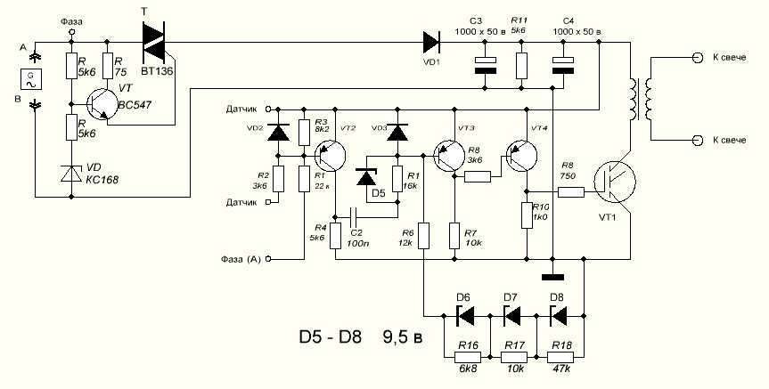

Поясните рабуту и к чему вы всёже стремитесь по этой схеме,
я понимаю это она собрана.
Вы пишите что работает от фазы сам момент искры а там и датчик по схеме нарисован,
где там защита на выходном тразюке её нету! :eek:
SinglFather
Я люблю летать и строить самолеты!
г.Липецк
Вход для датчика - это на всякий случай. По задумке можно использовать, но я пока не проверял.
В обычном режиме управляющее напряжение от одного из проводов питающей обмотки через R1 поступает на формирователь VT2. На коллекторе пила. Разрядная цепь формирователя выполнена на С2. Управление временем разряда происходит функционально за счет изменения величины питающего напряжения. На малых уровнях работает резистор R1 - формирует импульсы большой длительности (до 4 ms) для малых оборотов двигателя. С ростом оборотов и напряжения питания начинает работать диод VD4 постепенно сокращая длительность импульса (до 0,1 ms для 15000 об/мин).
Таким образом управление длительностью импульса намагничивания сердечника катушки зажигания в основном осуществляется за счет изменения питающего напряжения, которое в свою очередь зависит от оборотов двигателя. При малых оборотах (и при пуске) генератор выдает низкое напряжение 5 - 10 в. при котором требуется бОльшее время на намагничивание, а также бОльшая задержка на искрообразование для получения нужного угла опережения. При больших оборотах напряжение поднимается до 40 - 50 в. , и для намагничивания нужно значительно более короткое время, а так же нужно значительно меньшее время задержки искры, что бы получить оптимальный угол опережения.
VD3, VT3, VT4 - это формирователь прямоугольных импульсов.
От драйвера перед VT1 отказался потому, что наличие диодной защиты внутри транзистора ограничивает для него амплитуду допустимого входного напряжения. А в данном варианте R8 просто работает как ограничитель тока при превышении напряжения на затворе.
Прямоугольность импульсов на затворе конечно далеко не на высшем уровне, длительность заднего фронта с учетом отсечки - 10 микросекунд, но транзистор не греется, и на искрообразовании это никак не сказывается.

То цепь с транзюками Т2,Т3,Т4 при слишком большом напряжении
вылетит,
предлагаю поставить стабилизатор тока из предыдущей вашей схемы ( который шол на оптопару ).
Это уберёт много проблем и с длительностью импульса.
Который зависит от заряда С2 через цепь эмитер Т3 R1 C2 R4/
Можно и стабилизатор воткнуть но сложно собрать
стабилизатор  с таким широким входным напряжением.
Потом при отрицательном импульсе Т2 откроется и разрядит С2,
через цепь R1,VD3,T2 а при большом питаюшем напряжении
С2 зарядится достаточно чтобы пробило светодиод ,
светодиод нужен для быстрого разряда С2 ( иначе произойдёт запирание которое было на видео при большой частоте )
срыв генерации.
Кстати можно ещё в параллель один светодиод поставить ( кашу маслом не испортить)  ;).
Т3,Т4 усилитель по току с обратной связью R9 если уменьшить сопротивление на выходе можно
получить синусоиду.
Стабильность по напряжению обеспечивает делитель R5,R6 на Т3.

Сейчас вместо светодиода стоит стабилитрон на 7 вольт. Он как раз и регулирует длительность импульса в зависимости от величины питающего напряжения и оборотов, что меня вполне удовлетворяет.
Попробую сочинить импульсный регулятор напряжения для питания выходного транзистора. Никакой другой вариант в голову не приходит.

Решил проблему с порогом защиты ключевого транзистора. Просто снизил величину напряжения питающего схему при помощи импульсного регулятора напряжения собранного на симисторе BT136. При этом характер изменения напряжения также как и на генераторе будет зависеть от оборотов двигателя, но его величину можно устанавливать любую.
Регулятор не греется совсем. Детали все абсолютно холодные.
Теперь питать блок можно от обмотки любого нестабилизированного генератора переменного напряжения синхронизированного с вращением коленвала. Нужно только знать его величину, что бы скорректировать.
Номиналы деталей теперь конечно же нужно менять, т.к. блок без стабилизатора был выстроен на максимальные 60 в., а теперь на схему подается не более 35 в.
Получается сложновато, много деталей, но в ближайшее время попробую несколько упростить.

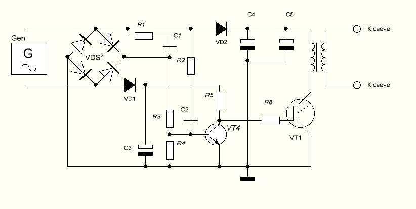

Ну вот, упростил по вашей рекомендации. Всё, что рекомендовано - убрал, правда пришлось прицепить мостик. Но это одна деталь и совсем небольшая. Если поймете как работает - буду рад. Сам с трудом понимаю, но работает, и работает неплохо. Есть возможность регулировать опережение зажигания изменением R2. Можно делать раньше на больших оборотах и позже на низких и наоборот.
Транзистор VT1 (IGBT) придется заменить, и это единственно правильный на мой взгляд способ решения проблемы с подрабатыванием защиты. Есть на 1200 вольт, но дорогие, жуть.
Пытался делать замеры напряжения на РМЗ-500. Удалось замерить только при прокрутке шнурком. Переменное действующее значение прыгало до 5 вольт при замерах проверенным стрелочным прибором.
