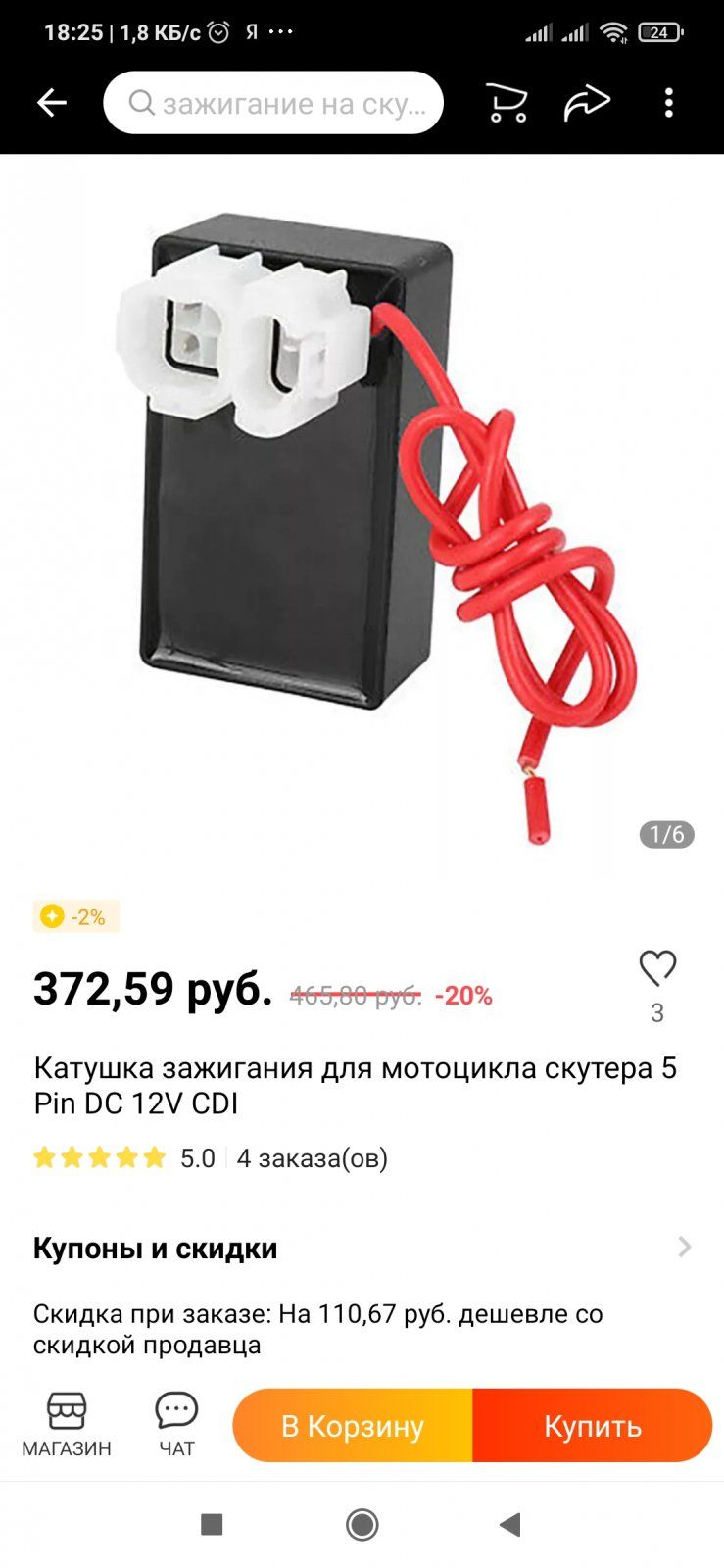

Несколько лет на РМЗ-500 пользую комутатор от скутера zx dio34, это комутатор со встроенным инвертором, который работает от 12в. Датчик используется штатный. двухвыводная катушка взята от родненького Дукати (отпилена/отрезана).
Шпонка выкинута, ротор установлен как надо.
Можно сделать дубль. даже ничего мотать не придется, один комут питать от обмотки дукати второй от обмотки для внешних приборов.

Не делал второй контур, электрическая часть позволяет реализовать легко. В работе отлично, запуск легкий, есть разница в работе с дукати прог., более жесткая работа мотора от холостых до средних, дальше не заметно. По динамике теперь уже и не могу сравнить, два родных дукати проработали не больше двух часов. Схема простейшая. Питание 12в на комутатор (плюс-минус) через тумблер, индуктивный датчик и два провода на катушку. Кнопку стоп к индуктивному датчику (нормально разомкнутая).
Оригинальный комутатор имеет маркировку  CI692 Honda DIO AF35 ZX но его не стоит искать он с ограничителем оборотов на 7000 , РМЗ с ним раскрутится только до 3500 об/мин. Аналоги без ограничителя.

Здравствуйте. Почитал эту тему. Пришла мысль мжет можно поставить DC cdi от Альфы? Чтобы искра была от акума.а акум заряжался бы от гены. Как я понял поставить другой коммутатор мешает тот что "высоковольтная" Обмотка генератора Дукати выдаёт только 20.этого не хватает для нормальной искры от других AC cdi коммутаторов Альфы. Мы даже пробовали ставить AC cdi. Искра ооочень слабая еле заметно
