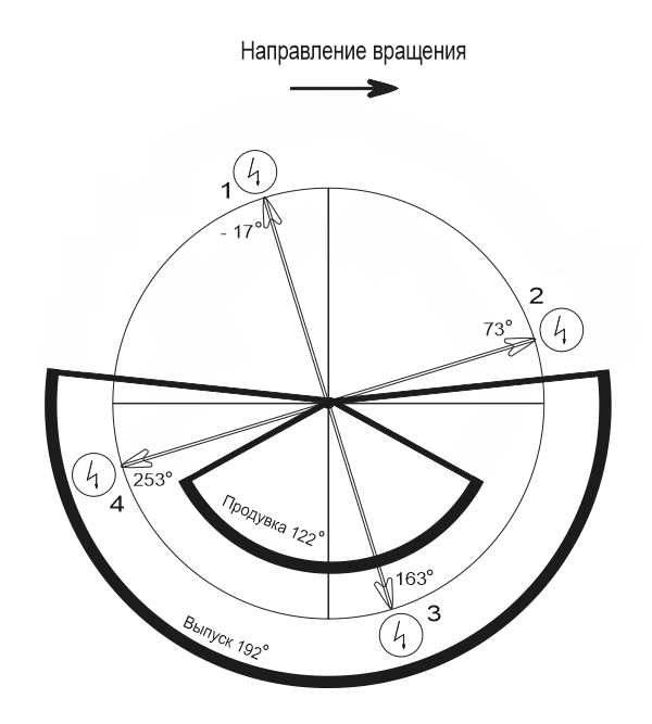

Здесь видно куда попадает искра в четвертой позиции 253 гр. при четырехискровой системе. Продувочные окна уже закрыты, а выпускное ещё открыто.
Отличие от третьей позиции 163 гр. в том, что цилиндр лучше наполнен смесью, но процесс сжатия смеси поршнем ещё не начался.

Неужели так категорично, - НЕТ и всё?
Неужели двигатель не будет работать если свеча выдает за оборот четыре искры?

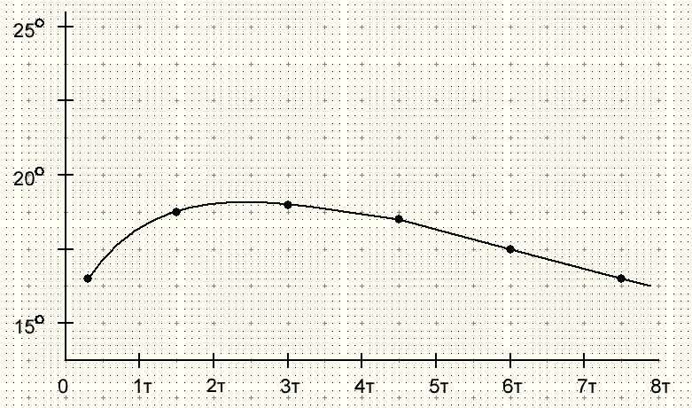

Построил кучу графиков угла опережения от оборотов. Вот этот наверное самый подходящий.
Но в общем все они не сильно отличаются.

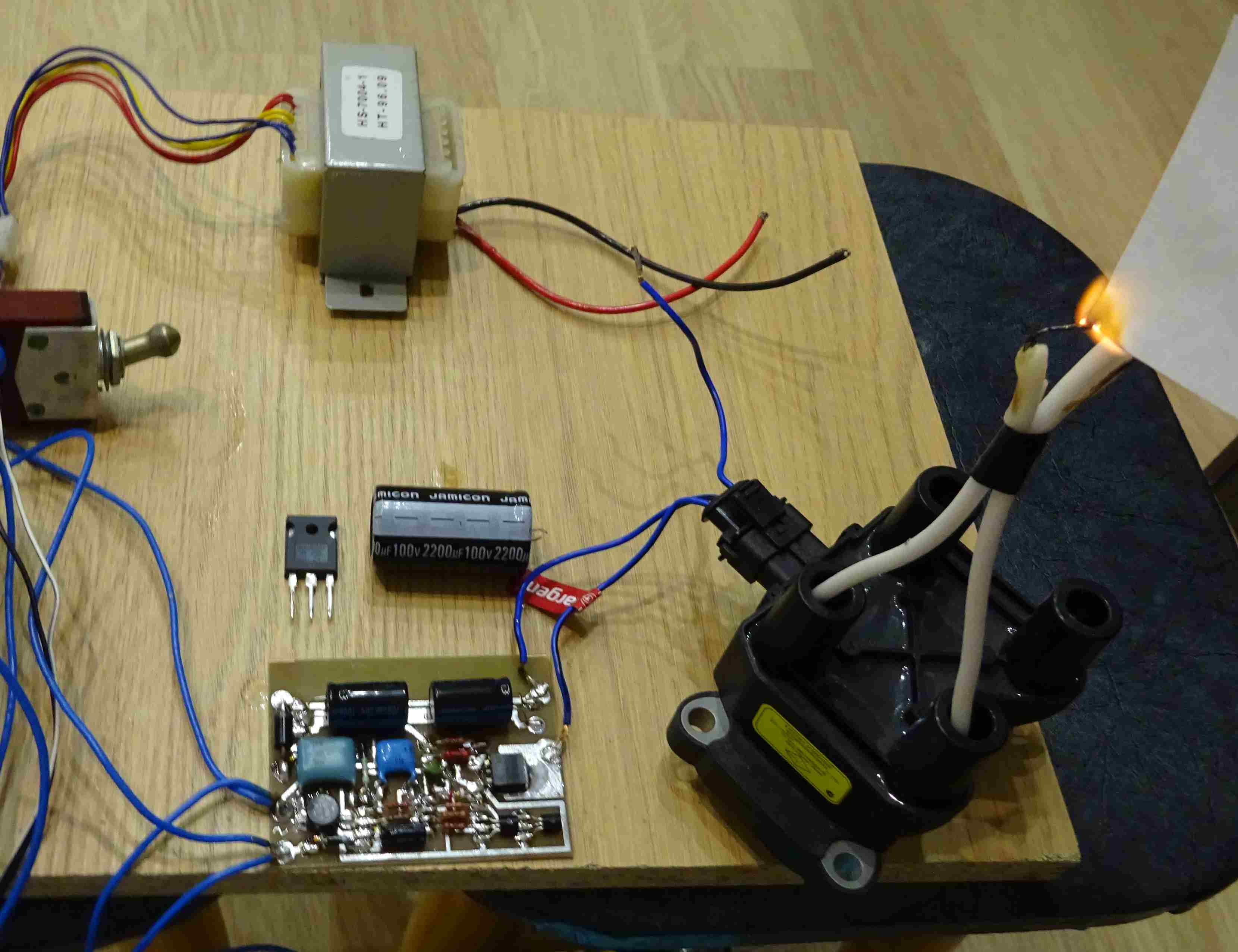

Вариант двух-искровой. Схема с фазокомпенсацией. Энергия искры довольно большая, - поджигает бумагу, но при необходимости легко уменьшить.
Блок в макетном варианте отработал непрерывно 5 суток при максимальном напряжении 60 вольт. Будет работать и при более высоком напряжении, но выше нет возможности поднять, - перегреваются выходные транзисторы в звуковом генераторе.

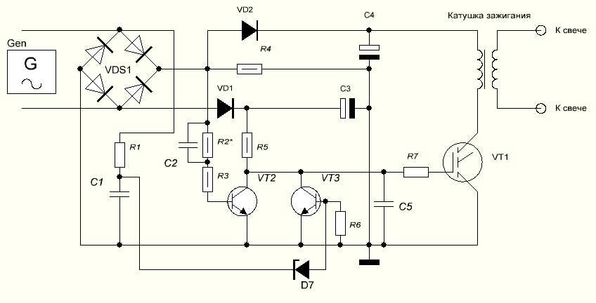

Это окончательный вариант, больше меняться не будет. Схему выкладываю без номиналов. Если у кого появится интерес, выдам через личку.

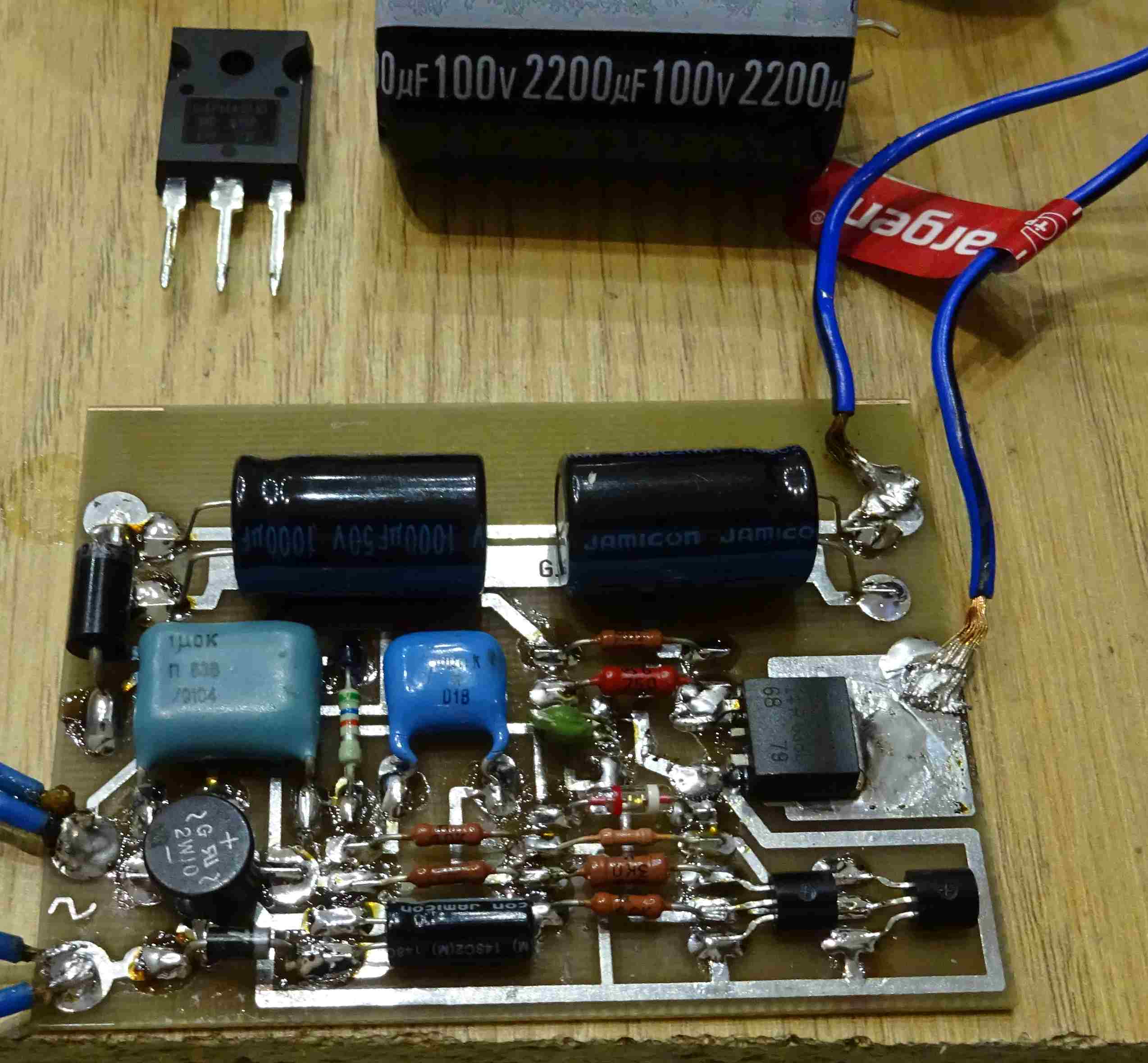

Блок только, что спаян.
Если напряжение будет превышать 50 вольт, то придется ставить большой конденсатор 2200 х 100в.
Если напряжение будет выше чем 70 вольт, то придется заменить и транзистор в ключе вот на этот большой.
Минимальное напряжение при котором блок начинает работать:  4 вольта действующего значения переменного тока при 300 оборотах в минуту (запуск двигателя). При бОльших оборотах будет требоваться бОльшее напряжение. Например: при 1500 об./мин. нужно уже 6 вольт, а при 3000 об./мин. 18 вольт.
Это сделано для того, что бы с ростом оборотов двигателя и напряжения генератора не происходило чрезмерного увеличения энергии искры и не перегружался ключевой транзистор.
Не пойму, где выводы на питание а где датчик? У вас запитано все через генератор.
А номиналы через личку - это за денежку?

Попробовал прочитать схему но до конца всёровно несмогу уловить ,
плиз пояснение работы .
