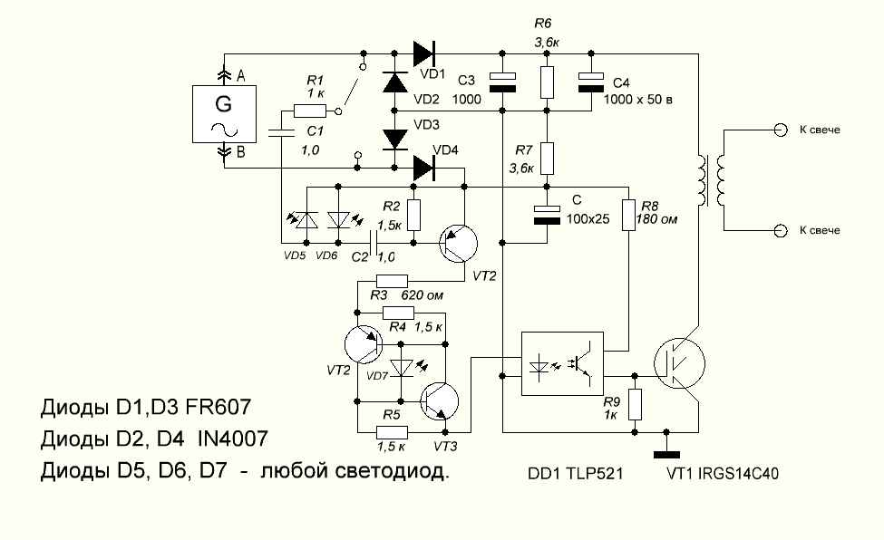

Вот вариант очень близкий к финишному.
Диоды и транзистор не греются. Т.е. вся энергия идет в искру.
Порог срабатывания остался тот же:  5 вольт.
В течении недели разработаю печатную плату, соберу пробный экземпляр. Подготовлю описание и рекомендации.
А вот, что будет дальше мне не понятно. Нужно проводить испытания на работающем двигателе, а кто это будет делать?

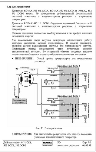

А на схему-то я и не посмотрел.
Вообще-то, это резервирование для успокоения души. Если в одном коммутаторе замкнет или тиристор или конденсатор, то напряжение пропадет и на втором коммутаторе.
Обычно выходят из строя тиристоры. Это самый гнилой элемент. А про две катушки что-то в тексте не нашел.
Замерил ток потребления.
При изменении напряжения питания от 5 до 28 вольт ток изменяется от 100 до 150 миллиампер.
Максимальный искровой промежуток при 5 В  составляет 8 мм., при 28 В  - 20 мм.
При увеличении максимального значения тока до 1,0 А, ключевой транзистор начинает греться, но очень слабо. Искра трещит заметно сильней.
Пока не представляю как можно замерить в домашний условиях энергию искры.
Мой переводчик говорил что отдельно, но как-то мутно.
Да, действительно там написано, что две пары катушек являются независимыми друг от друга. Схема явно не та, если конечно это не итальянская шутка.

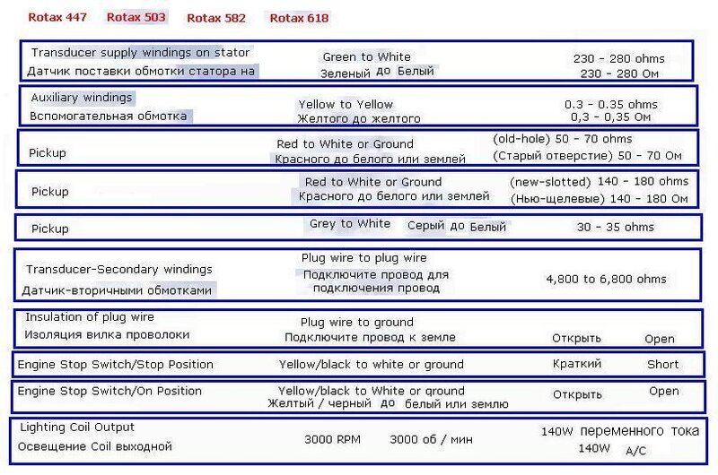

Хотел  я  тут  было  написать  -  что  нужно  измерить  сопротивление  всех  катушек ( генератора  и  датчиков ).
И  полез  в  документацию  -  освежить  в  памяти  -  какие  там  должны  быть  сопротивления  катушек.  На  русском  -  сходу  не  нашол.  Однако  на  ангельском  языке  есть.  Перевёл  автоматическим  переводчиком  и  сложил  в  подстрочник.  Коряво  -  но  сойдёт.  Авось  не  стихи.
«Таблица сопротивлений обмоток генератора Дукати»
Сразу  видно  что  сопротивление  датчиков  старого  образца  -  с  круглыми  отверстиями  крепления  и  одним  проводом  должно  быть  50 - 70  ом.  Уже  хорошо.

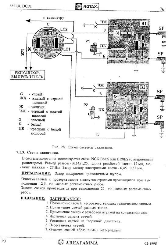

Ну  а  дальше  я  полез  в  схемы  и  очень  удивился.  Со  схемами  -  полный  привет.  Толи  перепутаны  генераторы  разных  образцов  -  толи  рисовали  не  по  трезвости.
Сначала  я  посмотрел  на  картинку  сканированную  с  документации  Авиагаммы....  И  решил  что  наверно  они  маленько  бредят  -  так  как  в  американском  варианте  -  встречал  другую  картинку.  И  вобще  -  включение  двух  коммутаторов  в  одну  точку  генератора  -  сводит  на  нет  всю  идею  полного  дублирования.
Смотрим  картинку  и  удивляемся :
/ картинка  кликабельна /
Посмотреть на Яндекс.Фотках
Тогда  я  полез  в  импортые  варианты  документации  и  тутже  нашол  оба  варианта  схем  генератора  -  такой  как  в  документах  Авиагаммы  и  такой  как  я  видел  в  американском  источнике.  Он  кстати  есть  и  в  документации  Авиагаммы  -  там  где  описание  тахометра.

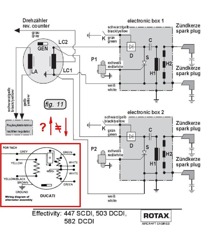

Я  совместил  две  картинки  -  для  удобства  разглядывания -  и  предлагаю  всем  полюбоваться  на  результат.  Честно  говоря  -  я  в  шоке.  С  такой  документацией  можно  собрать  чёрт  знает  что  🙁   :
Получается  дурацкая  ситуация.  Чтобы  измерить  сопротивление  обмоток  и  сравнить  с  известными  данными  -  нужна  схема  -  того  что  мы  будем  измерять.
А  схем  2  и  они  несовместимы.  Более  того  -  схема  где  зелёные  провода  сходятся  в  одну  точку  -  вобще  должна  быть  практически  неработоспособна  -  так  мне  кажется.  Ну  или  мотор  должен  заводиться  и  тутже  глохнуть  при  увеличении  оборотов.
Неужели  до  того  как  я  обратил  внимание  на  этакий  кавардак  в  документации  -  это  никому  в  глаза  не  бросилось ?  Похоже  надо  внимательнее  изучать  материальную  часть  и  документацию.

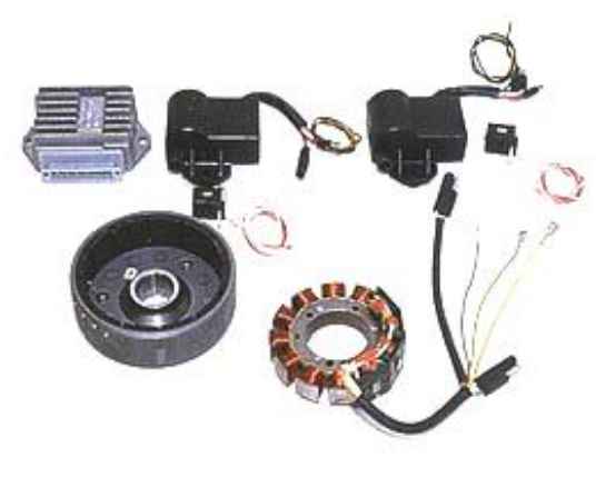

Господа модернизаторы  давайте рассуждать от печки.
Вас устроило бы - если на РМЗ 500 стоял генератор от Ротакса 503 или 582 ?  С точки зрения напряжения для света 12 /14 /  вольт - у владельцев Ротаксов нет претензий - их устраивает.
У Ротаксов с дублированным зажиганием - обмотки питания CDI  занимают 4 расположенных рядом зуба.  Сама звезда - такая же - или очень похожа....  Я диаметры не проверял. Но на фото - железо кажется похожим или идентичным...
Если найти и размотать дефектный статор от Ротакса 503 или 582 -  можно намотать на статор РМЗ идентичную  осветительную обмотку. Думаю - она всех устроит. Готовых данных по виткам и толщине проволоки у меня нет.
После намотки осветительной обмотки  подобной Ротаксовской - останется 4  свободных луча звезды. На них можно намотать две независимые обмотки питания программируемого коммутатора  или  что еще Вам нравится....  Квалифицированный специалист - перемотает и пропитает  обмотки без проблем. Если нет такого - возьмите статор от китайского мопеда - самый дешовый и тренируйтесь. Мастер тоже когдато был лохом - но научился.

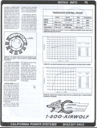

Про характеристики генератора Ротакс / Дукати есть у меня кое что... ИМХО это про старый вариант с четырьмя магнитами в роторе. Напряжение кажется несколько заниженным - но наверно это среднедействующее. В импульсе там должно выскакивать больше.
В этих системах лучше все проверять осциллографом и стрелочным прибором.
это из документа :
http://www.800-airwolf.com/pdffiles/updated/Part32.pdf
Из подборки ( которую можно найти гуглом ) -  Rotax - by Mike Stratman Part # .....

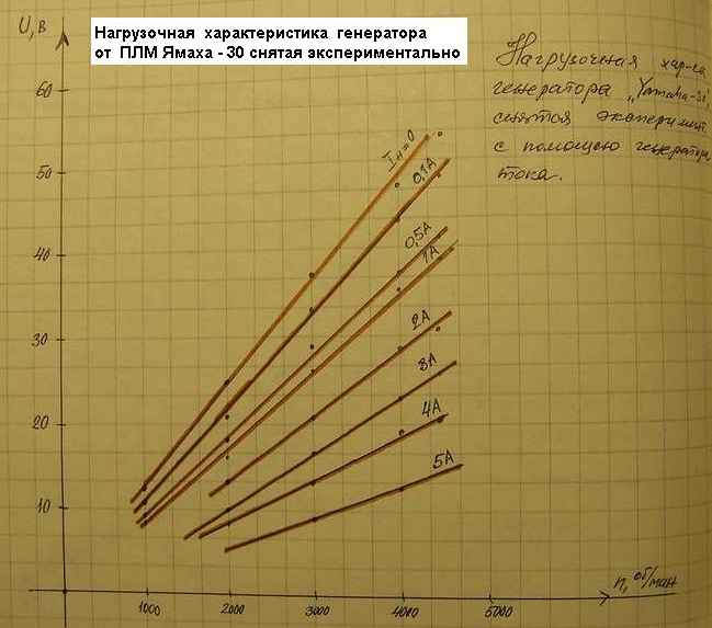

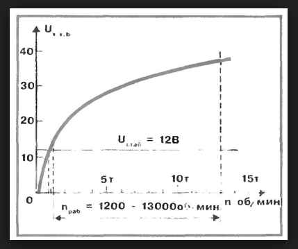

График так и не нашел. То, что есть, это из области общих понятий.
Непонятен желтый график. Нарастание напряжения от оборотов здесь происходит абсолютно линейно, во что верится с трудом.

У Rotax-912 десять магнитов и десять катушек, а у РМЗ-500 четыре магнита и двенадцать катушек. Мне кажется сравнивать нельзя, т.к. у РМЗ-500 при проходе полюсов работают восемь сердечников, а четыре - балласт.
Нужно запускать двигатель и измерять напряжение на разных оборотах. Только после этого можно будет принять решение о каких-либо действиях по перемотке.
