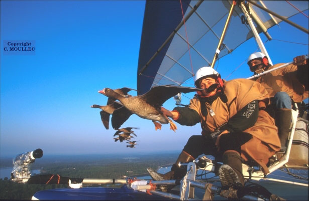

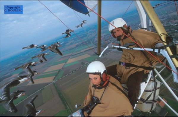

Все зависит от того под какие задачи создаётся конструкция. Не бывают одни лишь минусы. Вот например.
То есть из преимуществ - возможнось подергать за хвост впереди летящую птичку? Понятно...
