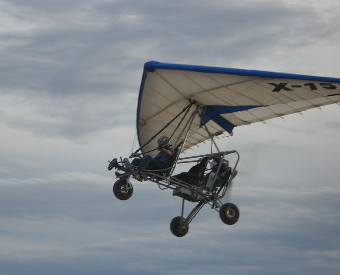

Такое дело, очень интересует дельт без переднего подкоса, очень понравилась телега DTA" Вояджер" , может кто подскажет что с чертежами...!? С Ув.. :~)
А можно поближе к теме.
Где чертежи?
Никого из нас свистеть не  просили.
Четвертая ветка  не о чем.
ПОЖАЛУЙСТА, просчитайте два приведённых случая (причём С РАВНЫМИ перемещения точки приложения силы - вертикальной деформацией  (!!!)). Сравните потребные массы конструкций.......
В первом варианте поправь рисунок. Там в правом узле тоже моментная заделка.
И ты абсолютно прав! :IMHO Это идеальная схема для дельты!Конструкция не только легкая и прочная, но и технологичная. К тому же пассивная безопасность намного лучше!Смотрите,ведь всё взаимосвязано, легкая конструкция телеги---след-но нужна меньшая мощность движка(и малая его масса)---след-но и крыло меньшей площади(и опять меньше масса :🙂 ) и так далее....В итоге у нас малый момент инерции, во время аврийной это большой плюс!!!!Погасить его проще 😀 К тому же сломать треугольник сложнее,чем консоль 😉

Мир на ротаксах 912 летает ...нуда для Бурьяна и503 слабо . Мощный двигатель трубует  и  соответственой рамы.
    112 КБ · Просмотры: 156
