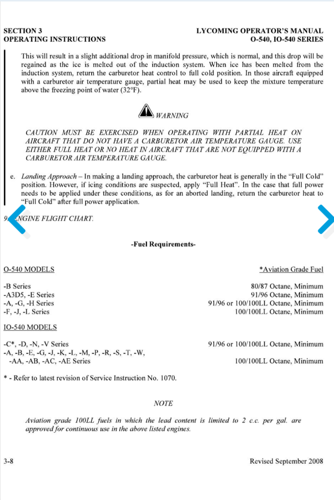

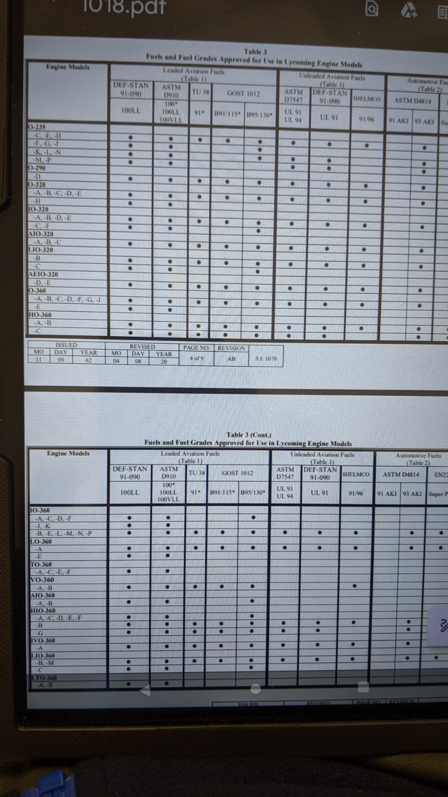

А какое отношение этот ГОСТ имеет к сертификату на двигатель, в котором конкретно указаны марки допускаемых бензинов и эти самые марки содержат этот самый ТЭС...?
А это та самая SI No.1070 с перечисленными марками как этилированных, так и неэтелированных авиабензинов допущенных к эксплуатации Лайков😉 А у нас - да, только этилированный производится.

А вот это зря. Заводские изделия, сертифицированные, в свободной продаже в РФ (есть дилер). Разработчиком установлен межремонтный ресурс. Ну и самое главное - официально разрешено использование Аи-95! Для недорогого грузового самолёта то что надо. А там глядишь и уфимцы с серийным производством копий Ротаксов подтянуться.
Забудьте про РОТАКС-ы при разговоре о коммерческой их эксплуатации на регулярных рейсовых авиалиниях...
Нет потому, что для авиационного топлива и авиатопливообеспечения существуют свои отраслевые стандарты, а для автомобильного свои. И то, что производитель ДОПУСКАЕТ работу своего двигателя на автомобильном бензине, не даёт право эксплуатанту заниматься пассажирскими АВИАперевозками с использованием топлива не соответствующим этим стандартам.
Если авиационный двигатель ещё на стадии его проектирования рассчитывался на эксплуатацию его на автомобильном бензине - то нет этой проблемы.
Сегодня большинство завяленных ПД на западе, допущенных к эксплуатации на автомобильном бензине дорабатывают в основном топливную систему и заменяют уплотнения на бензостойкие к автомобильному бензину с его присадками. Потому то они и не дают право эксплуатанту заниматься коммерческими авиаперевозками пассажиров на допущенных к такой эксплуатации ПД.

Запрещено применение автомобильного бензина при перевозках пассажиров лишь потому, что летательные аппараты сертифицированные для пассажироперевозок, оснащаются двигателями Лайкоминг и Континенталь, а штатным топливом для них является именно Авгас. Если появится сертифицированный двигатель под автобензин и его применят для сертифицированного самолёта, то этим самолётам будет позволено перевозить пассажиров на автобензине и запрещено на Авгасе.
Согласен...
Это понятно. Сейчас актуально в свете борьбы с AVGAS содержащем свинец. Указанный Выше TECNAM можно использовать в коммерции на автобензине, но с рядом оговорок. То есть нельзя с автомобильной заправки использовать бензин. Нужно сделать систему оценки качества убедится, что топливо ему соответствует и тогда только его использовать. Короче это не будет, что прилетел на колонку, залил полные баки и полетел дальше.
И с этим согласен тоже. Это таки ГА, а не АОН.
Множество Лайков и Конти сертифицированы для работы на автобензине. Но их применение это наземная техника и АОН! А самолёт для регулярных пассажирских перевозок (если грубо, то там где вы собираетесь продавать билеты) с такими двигателями сертифицировать не получится. Дело тут в разных отраслевых стандартах для авто- и авиабензинов.
Сертифицированы не сами двигатели, а их системы. Не стоит путать. Причём доработки по переводу этих типов ПД на автомобильный бензин делали не сами разработчики этих двигателей, а сторонние фирмы, занимающиеся доработками и переделками топливных систем двигателей и пр.
Да и хрен с ним - ничего не мешает на НПЗ или нефтебазе заказать ТЗ с этим самым автомобильным бензином и разлить его по собственным бочкам.
Всё верно! Так и делается...
Ротакс тут вообще не в тему - у этого двигателя нет сертификата авиационного двигателя для коммерческой эксплуатации ни в одной стране мира.
Вот именно, что не сертифицированы, а доработаны и допущены к применению в АОН. А АОН, это не коммерция.
Для всех ныне сертифицированных ПД бензин должен быть именно этилированным.

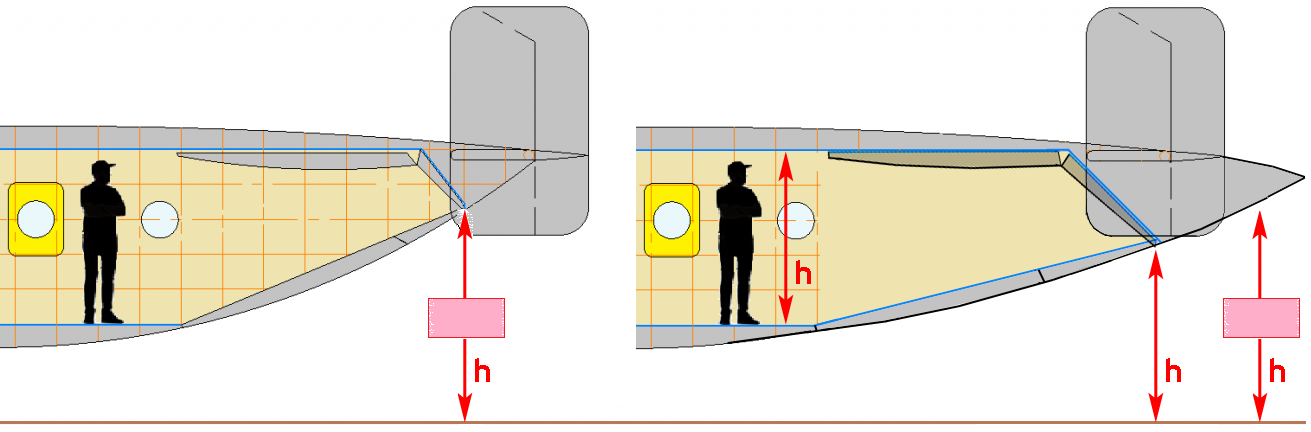

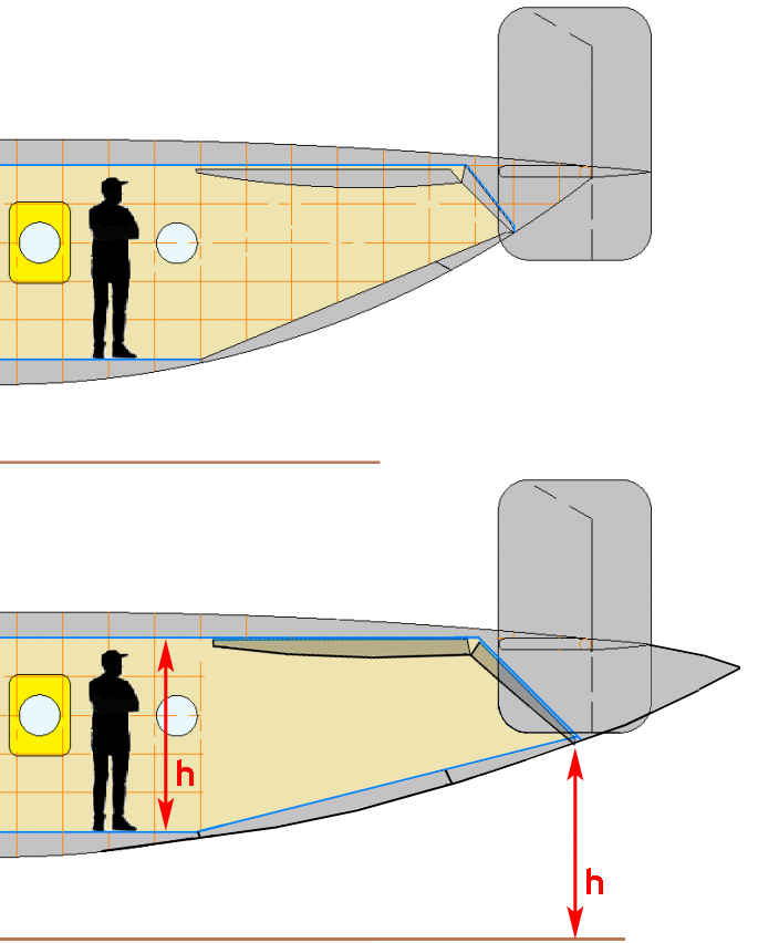

лучше улучшить условия погрузки и разгрузки, чем с такими створками возиться по 4 - 8 раз в день, улучшая аэродинамику донного сопротивления.
А если так? Было-стало. Разве есть причина у прохода под хвостом быть сильно выше вертикального габарита кабины? Хотелось бы всё же убрать донное сопротивление. КБ и авиакомпании за единицы процентов экономии топлива бьются - а здесь такая щедрость. Кстати, если в исходном варианте имелся в виду подкат бортовой "Газели" с грузом высотой до 1,2 м под хвост - то из-за ширины кузова она вплотную к заднему срезу пола полюбому не подъедет.

Разве есть причина у прохода под хвостом быть сильно выше вертикального габарита кабины? Хотелось бы всё же убрать донное сопротивление. КБ и авиакомпании за единицы процентов экономии топлива бьются - а здесь такая щедрость. Кстати, если в исходном варианте имелся в виду подкат бортовой "Газели" с грузом высотой 1,2 м под хвост - то из-за ширины кузова она вплотную к заднему срезу пола по любому не подъедет.
В чём будет выигрыш?
В "лишних" 40 - 50 кг конструкции фюзеляжа самолёта, внутри которых можно будет разместить самописцы-регистраторы?
В моём варианте "ГАЗЕЛЬ" с опущенными боковыми бортами и грузом в кузове высотой 1200 мм сможет подъехать к нижнему обрезу люка вплотную. Ширина кузова "ГАЗЕЛИ 1900 мм, ширина проёма грузового люка самолёта - 1900 мм, высота пола кузова "ГАЗЕЛИ" и высота пола грузовой кабины одинаковая - 1000 мм. В вашем варианте высота ящика в лучшем случае будет 600 мм. А как их "заталкивать" в грузовую кабину самолёта - на карачках? или делать ручную лебёдку в передней части кабины, чтобы затягивать груз из автомобиля в самолёт? Стоит ли? Хотя есть ещё один вариант упрощения загрузки с вашим вариантов хвоста - применить "приседающую" при погрузке самолёта носовую опору шасси, тогда хвост самолёта при погрузке будет приподнят, а груз внутрь фюзеляжа по наклонному вперёд полу грузовой кабины "затаскивать" будет легче. Но при этом масса конструкции планера в вашем варианте компоновки будет как минимум на 100 кг больше. Соответственно и коммерческая загрузка - на 100 кг меньше... За всё приходится чем-то платить.
Вопрос - КАКОЙ выигрыш в аэродинамике даст ваш вариант хвоста фюзеляжа при полётах на расстояния не более 1000 км? Стоит ли "шкурка выделки"?
